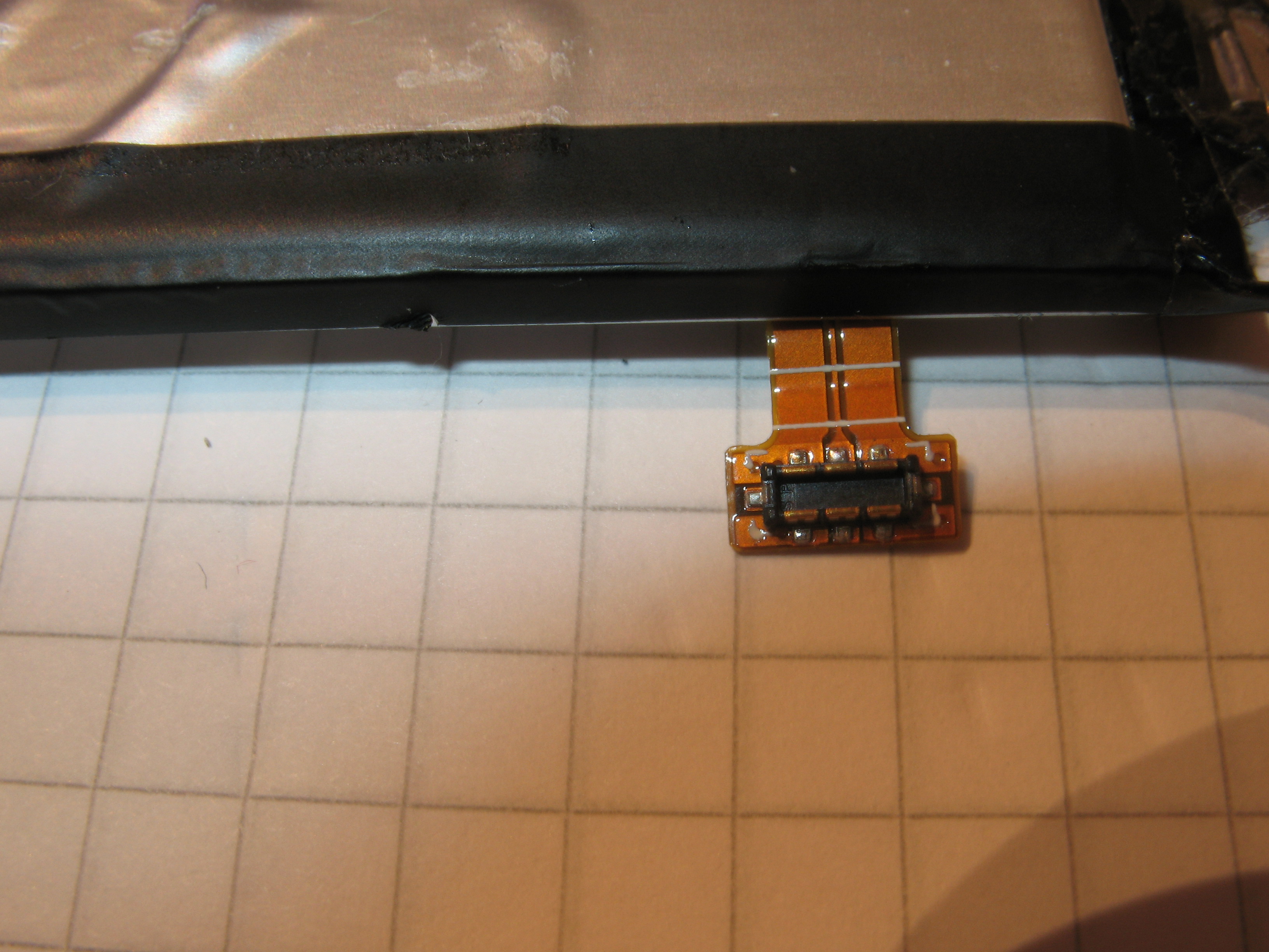

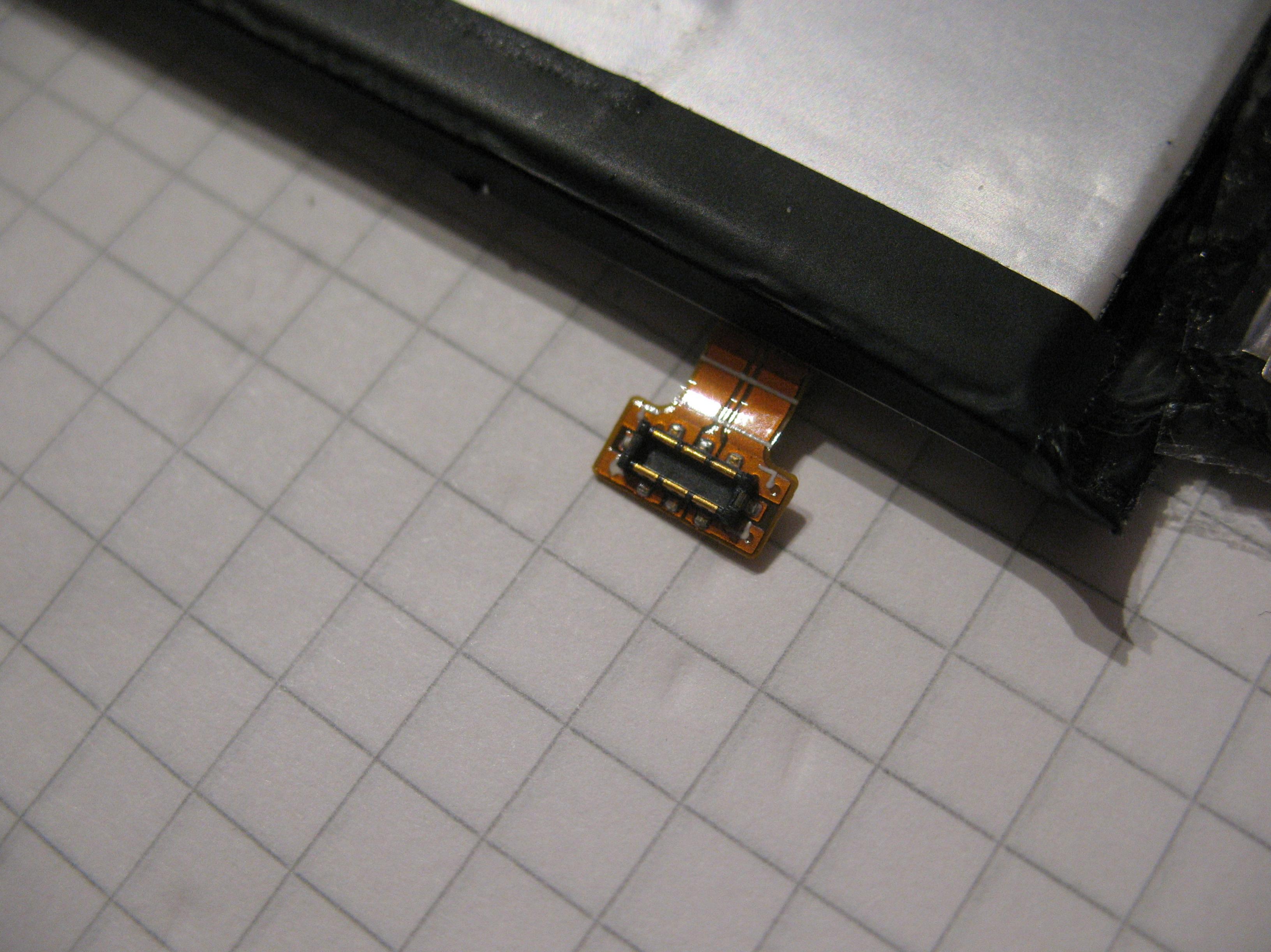

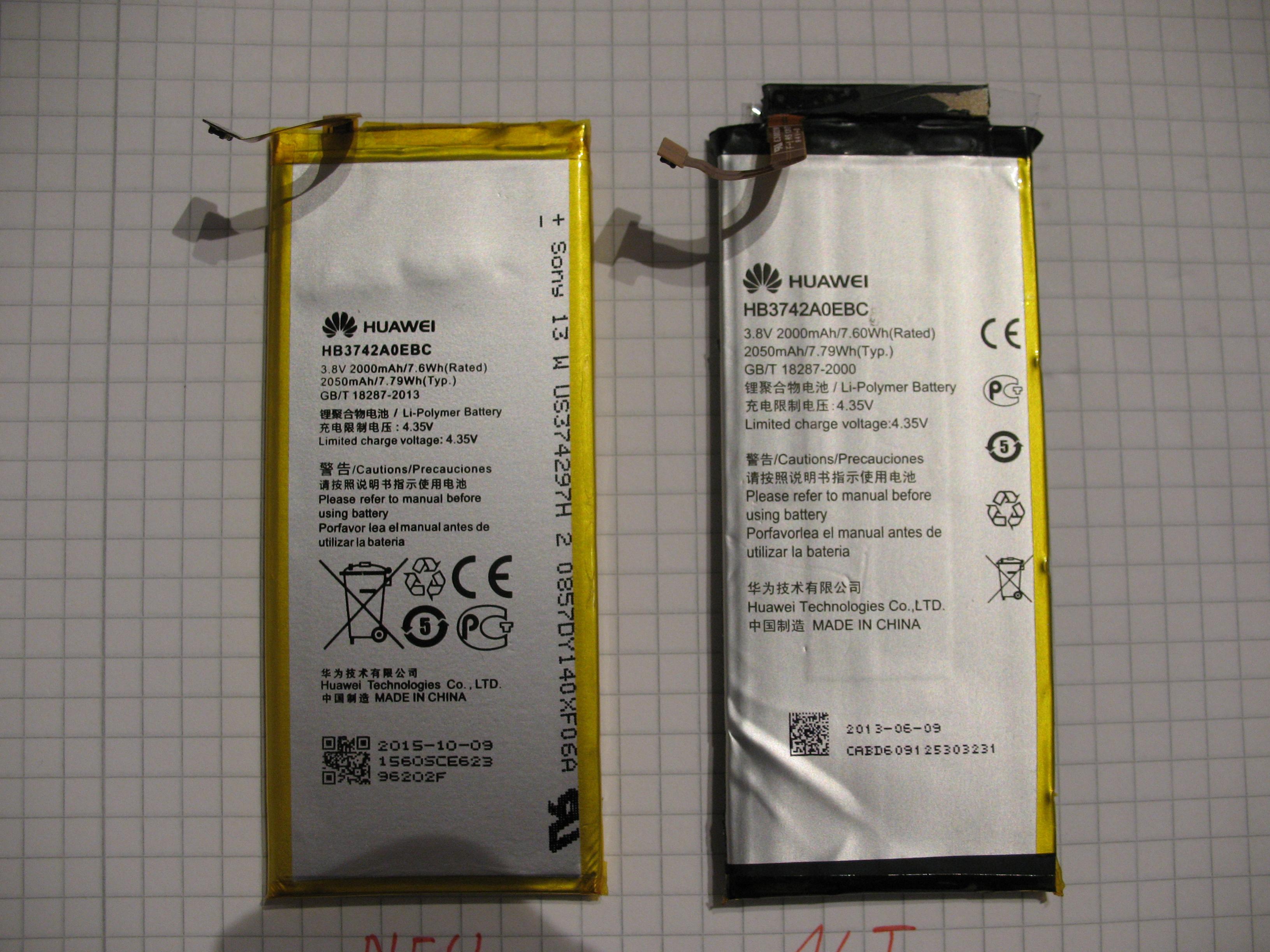

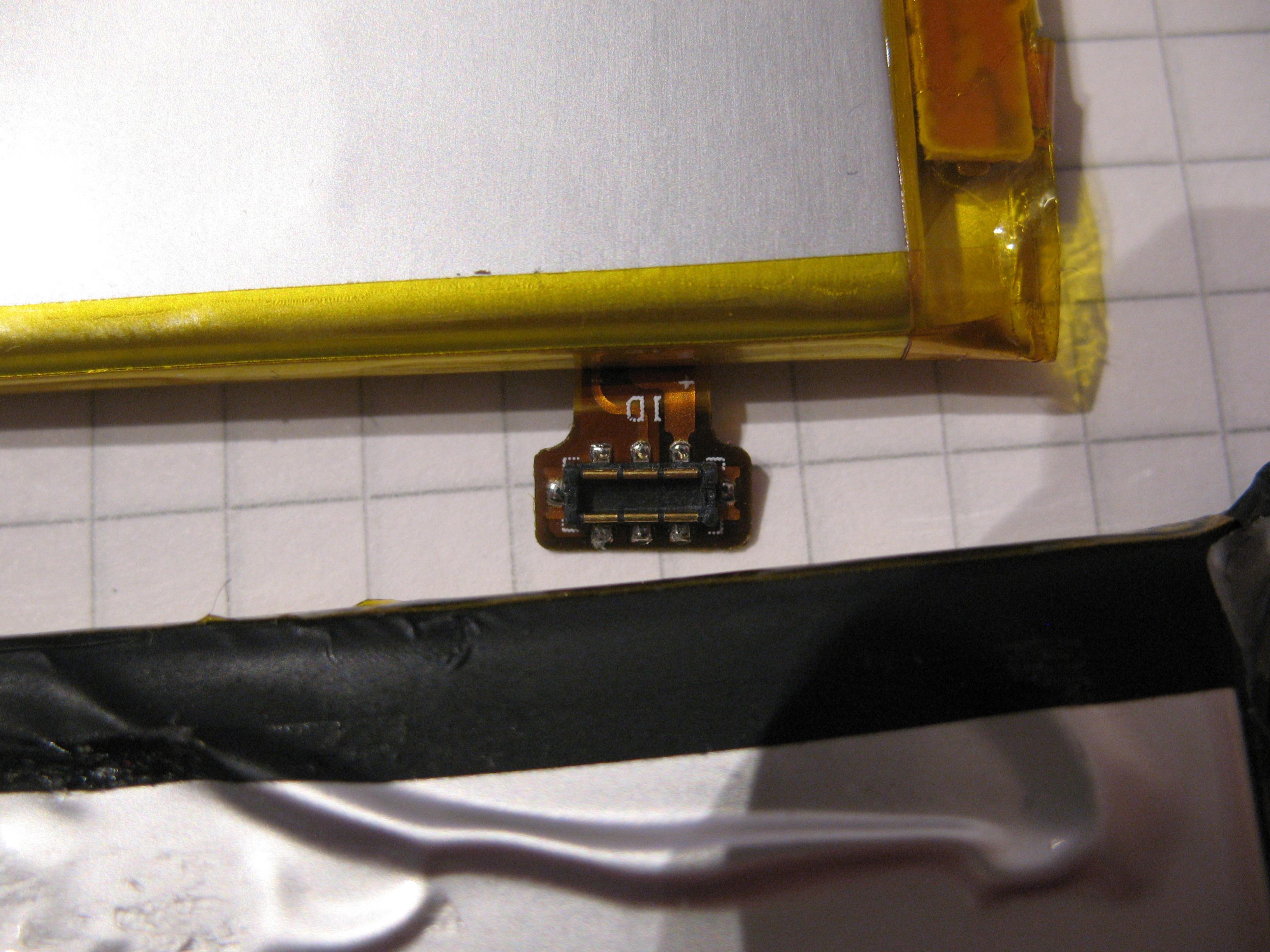

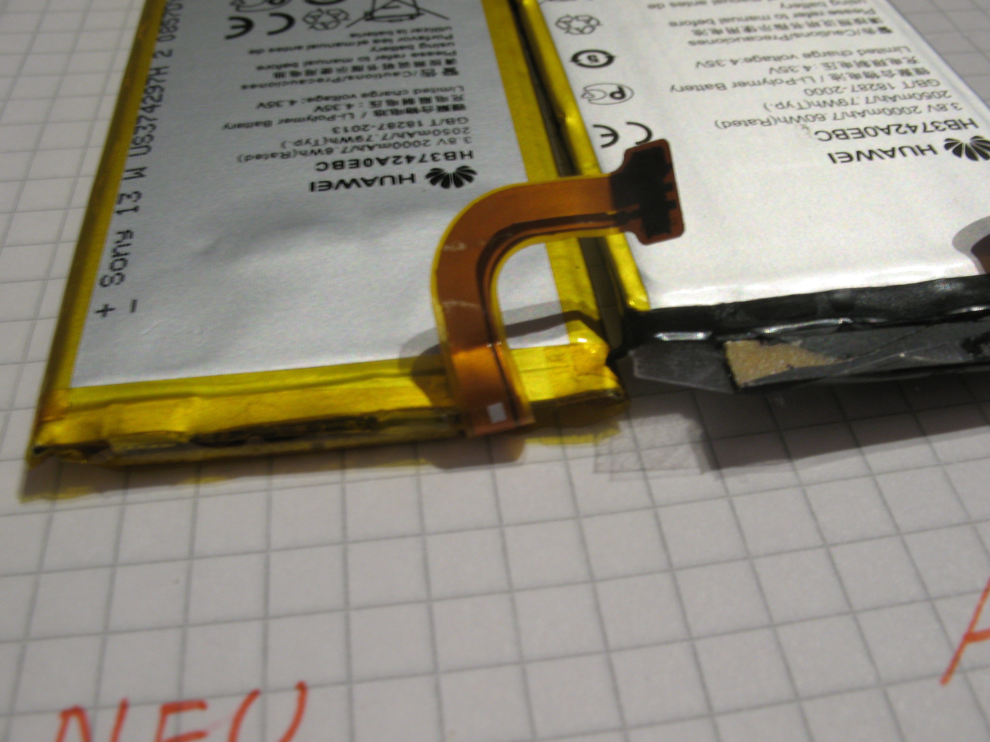

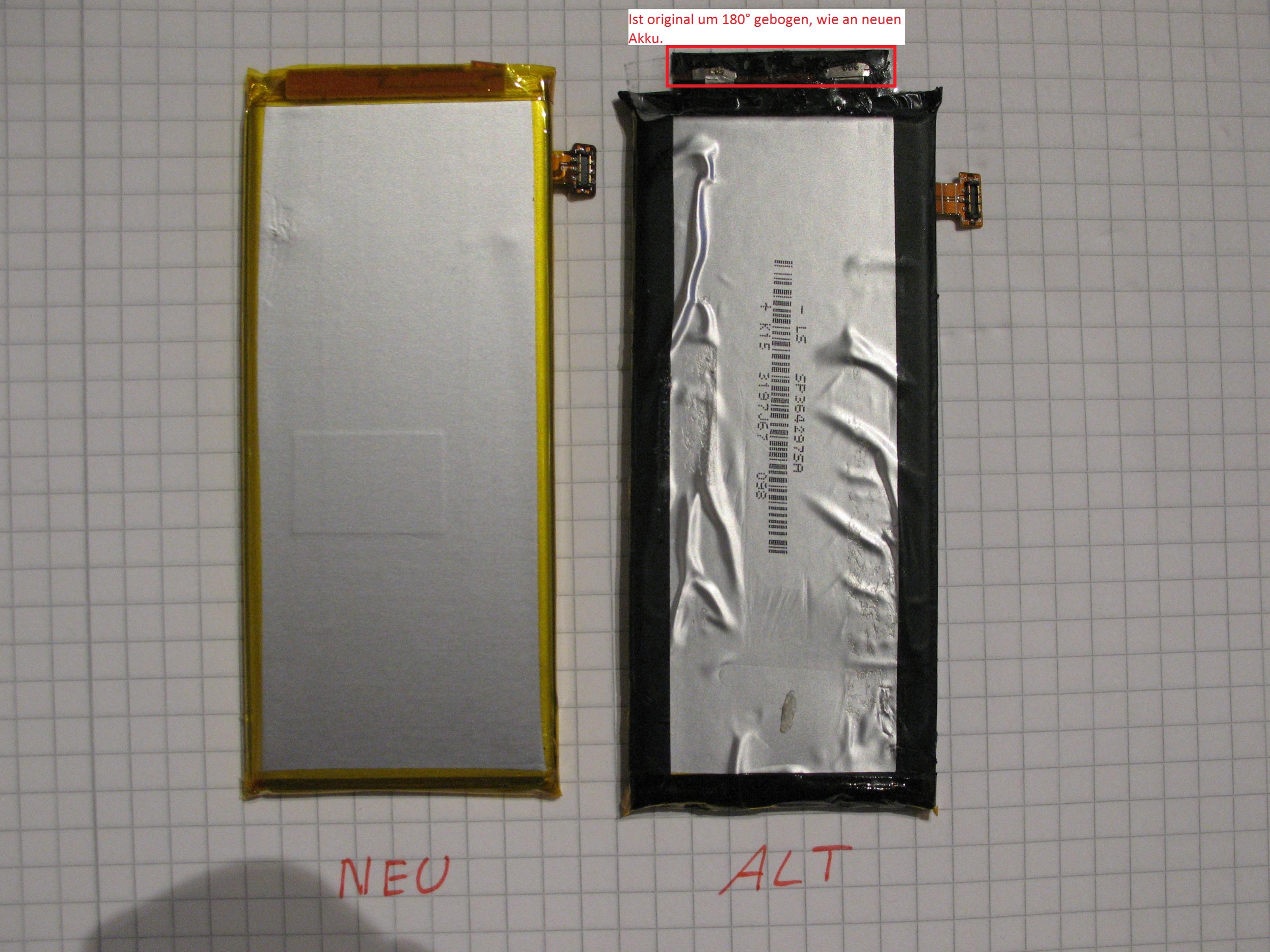

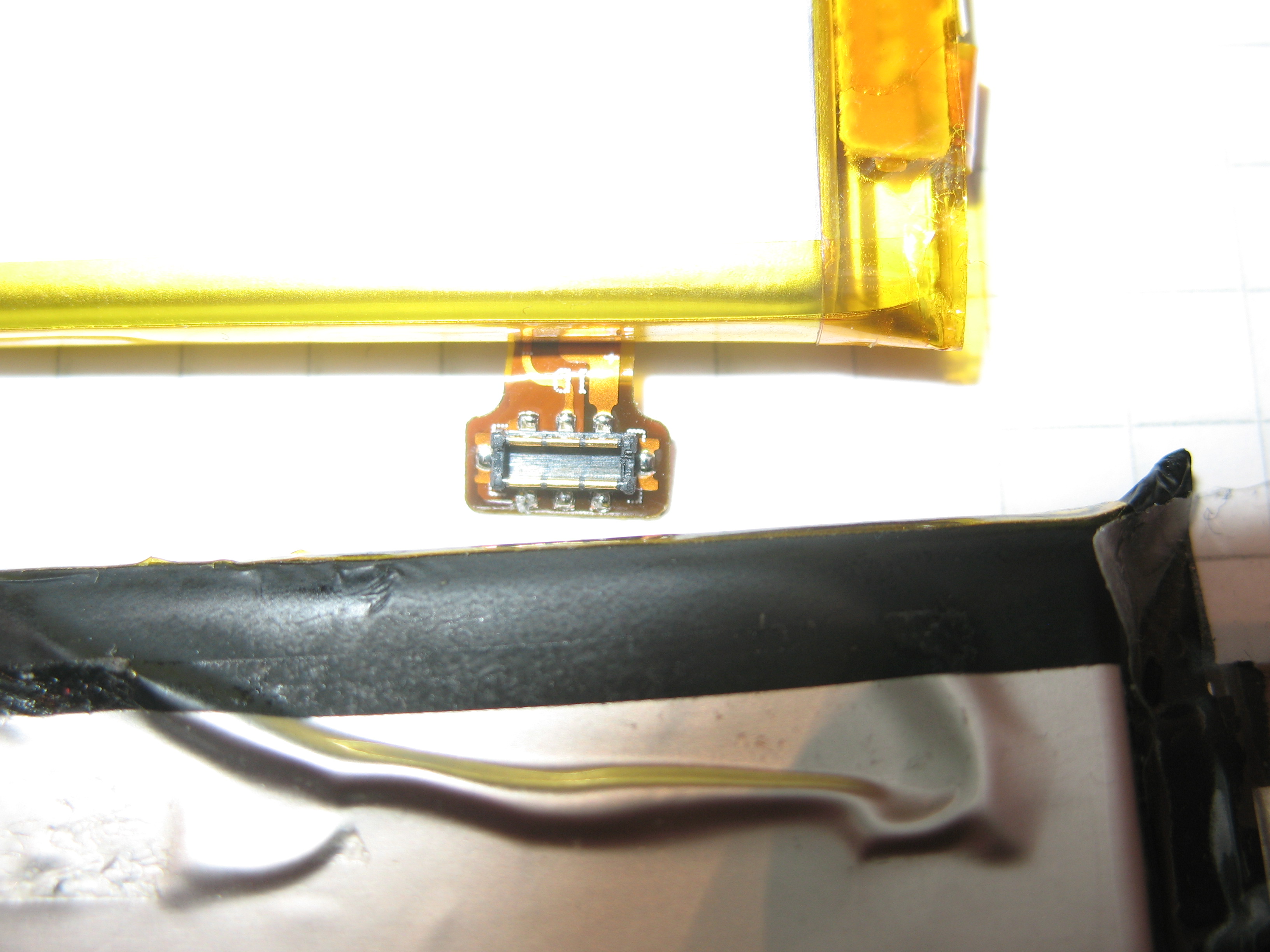

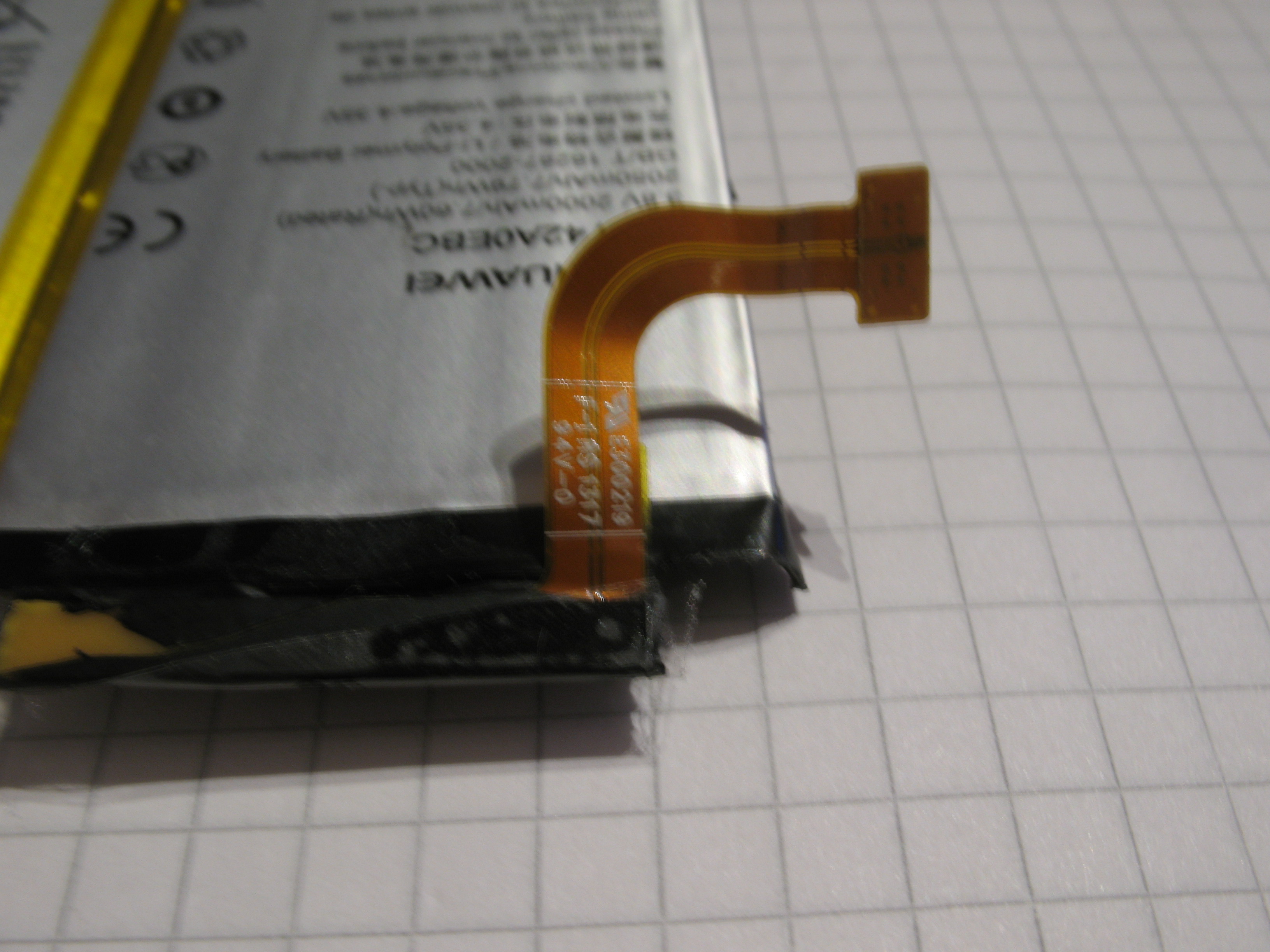

Hier mal noch Bilder vom Akkus. Der mit der schwarzen Umrandung ist der alte Akku.
IMG_0011.JPGIMG_0024.jpgIMG_0025.JPGIMG_0008.jpgIMG_0007.jpgIMG_0020.JPGIMG_0010.JPGIMG_0026.jpg
EDIT: Beim alten Akku ist original die obere Lasche umgebogen (sie Notiz Bild)
EDIT 2: Ich habe jetzt mal Huawei angeschrieben, ob da Probleme bekannt sind. Von den Anbieter bei Ebay bekomme ich ein neuen Akku zugeschickt.
Das Problem ist jetzt gelöst. Ich habe vom Händler ein Ersatzakku erhalten und jetzt ist alles bestens.
