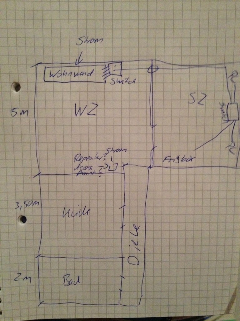

Also ein Kabel in die Küche legen geht leider nicht. Da das Schlafzimmer ans Wohnzimmer grenzt ist da kein Problem durch die Wand zu bohren und ein Kabel zu legen um hinter der wohnwand wie oben gesagt alle Geräte über den Switch mit LAN Kabel zu versorgen.
Demnach ist das Hauptproblem Küche und Bad
Habe mal eine schnellen Grundriss angefertigt. Nicht schimpfen ;)!
Wo ist denn der Unterschied zwischen avm Repeater oder tp link Access Point?
Würde es was bringen an dem Switch an der wohnwand einen Access Point zu installieren?

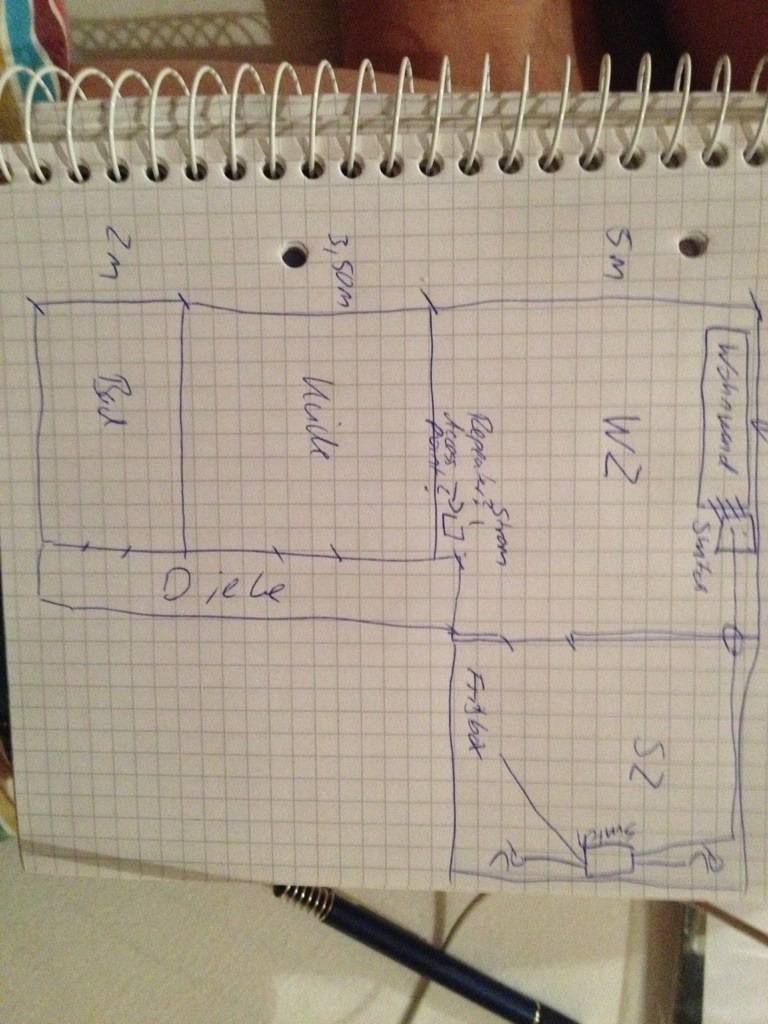

Router in die Diele, genauer ganz im Norden der Diele (siehe zweites Bild) und es sollte eigentlich alles ohne weiteres zufriedenstellend funktionieren.
Ist doch klar daß bei der derzeitigen Aufstellung das Bad den schlechtesten Empfang bietet.

Das Problem ist im Endeffekt trotzdem, dass die einzigen aufstell Möglichkeiten an der wohnwand wäre oder direkt neben der fritzbox. Sofern das aber die WLAN Qualität bzw Reichweite schon verbessert. In die Diele oder Küche kann ich nichts stellen, da ich dort mit keinem Kabel hinkommen.
