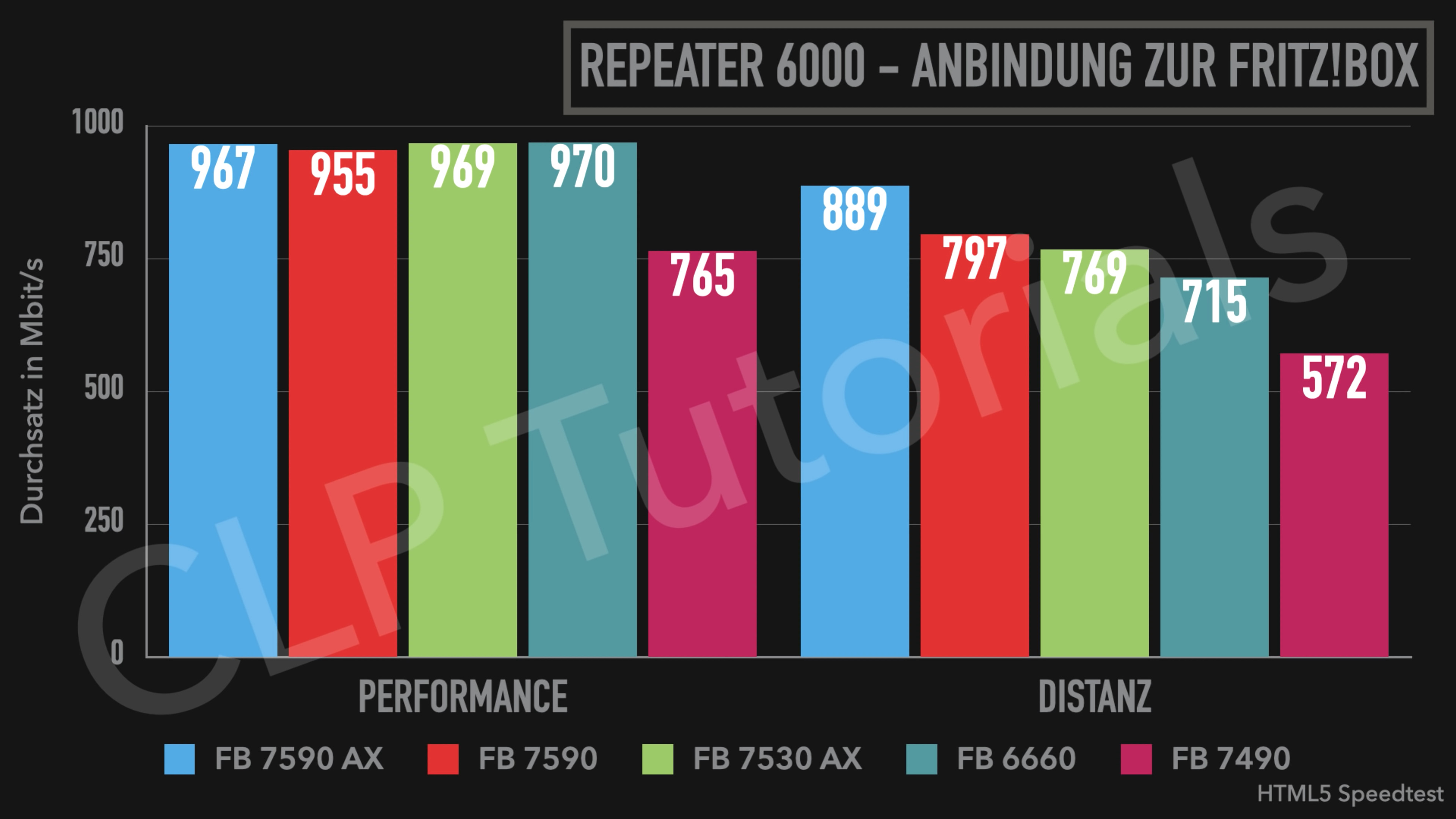

Pitt_G. schrieb:
wo ist denn der Nachweis?
Da kannst du dir jeden x beliebigen Test ansehen, der die Produkte generationsübergreifend testet:
Quelle: AVM FRITZ!Repeater 6000 im Test
Nach deiner Logik, dürfte die veraltete 7490 (mit 3x3 MIMO) in Kombination mit einem viel neueren 6000er (mit 4x4 MIMO) nicht nahezu exakt dreiviertel der Leistung einer neueren 7590 (mit 4x4 MIMO) schaffen, tut sie aber:
Code:
(3 / 4) * 797 Mbit/s = 598 Mbit/s
Im umgekehrten Fall (also mit altem Repeater an neueren FRITZ!Boxen) verhält es sich selbstverständlich genauso, siehe: AVM FRITZ!Repeater 1200 AX vs 2400 vs 1750E
Reaktionen: blastinMot und Christian1297
