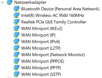

Hast Du zusätzlich noch den Killer NIC Adapter installiert? Hat der nicht auch ein WLAN Modul mit drin? Kann sein, dass die sich gegenseitig stören. Deaktivier mal einen der beiden und schau ob es dann funktioniert bzw., mal den Killer Treiber updaten und es über den Adapter versuchen.
Reaktionen: chimewanderer
Das ist, was ich bei Netzwerkadapter installiert hab, der Killer ist nicht dabei :(
