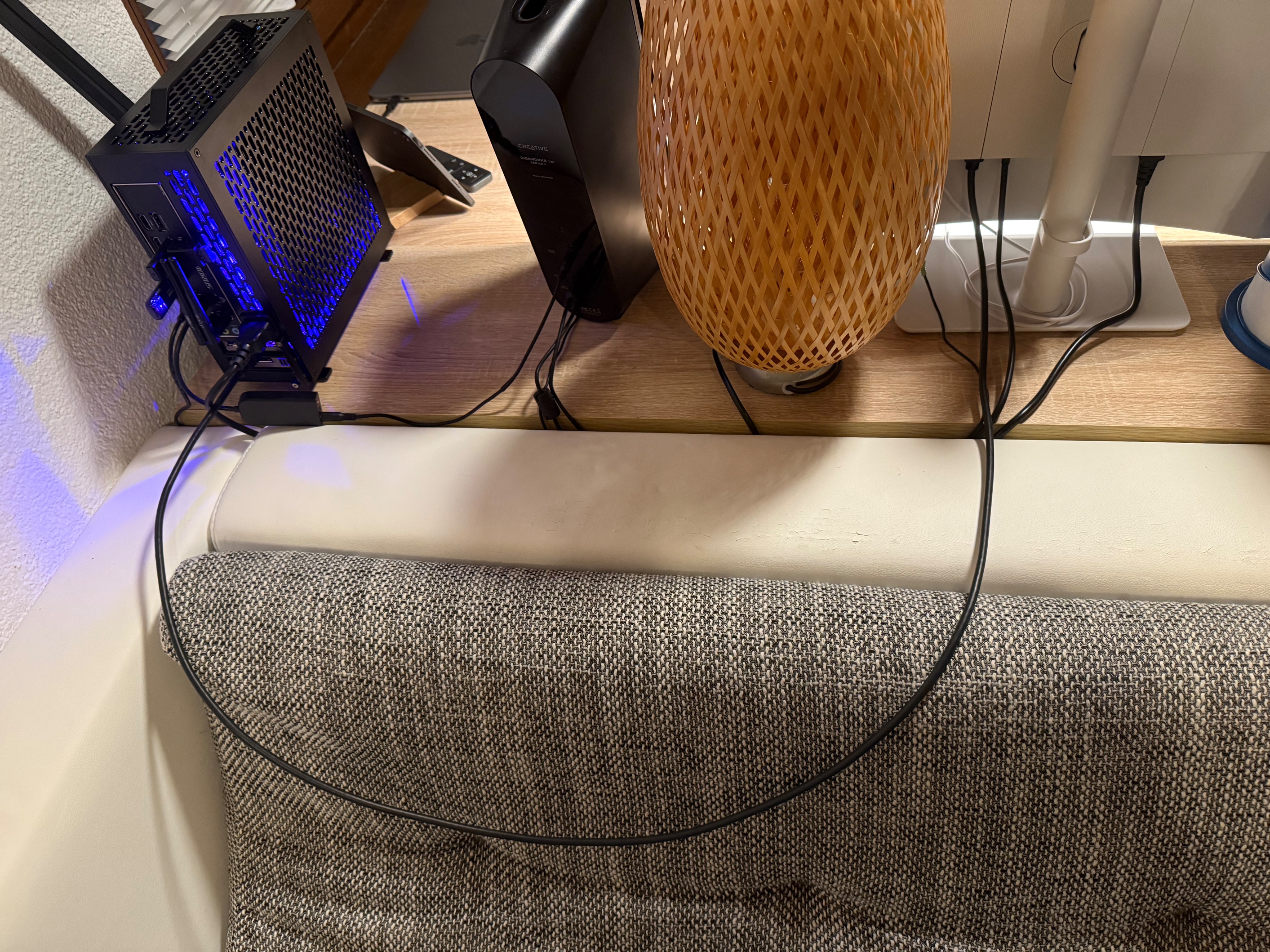

in welche Richtung schaut die Wlan Karte? Bilder, wie und wo das ganze aufgestellt ist, wären cool.

Bild siehe Anhang. Habe da eigentlich nichts spezielles, evtl. noch die USB-Soundkarte, habe aber auch schon alles abgesteckt etc. kein Unterschied.
