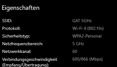

Hat zwar nicht ganz so mit dem Pfeil nacht rechts geklappt, aber fast.
Sieht so aus als hätte ich nur das 11n Protokoll, was die Geschwindigkeit erklärt - danke dafür also schonmal.

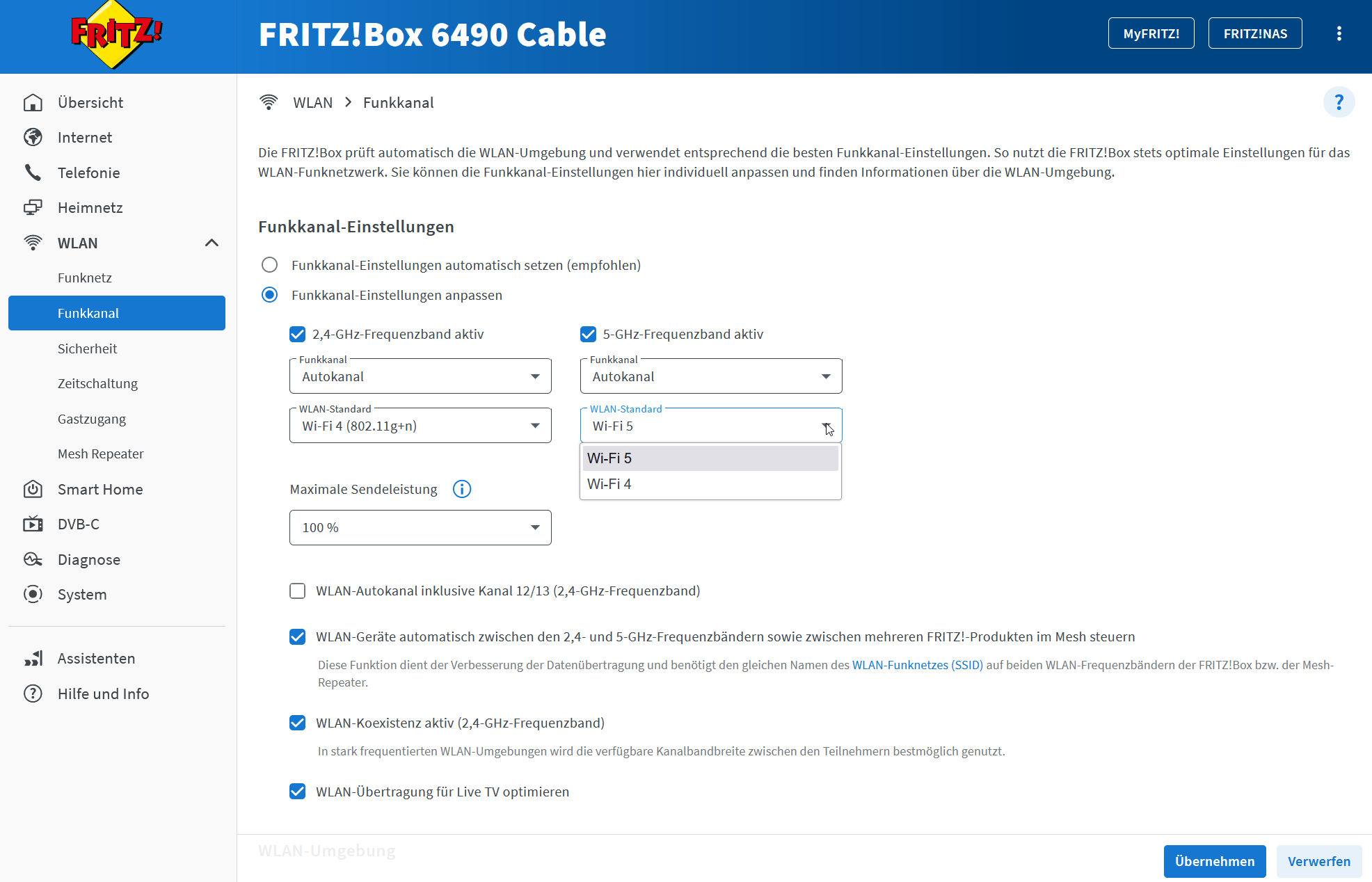

Ist in der Fritzbox denn für W-LAN AC aktiviert? Das Smartphone scheint sich ja auch nur mit "N" zu verbinden, wenn es nur 480 MBits erreicht. Das kann doch sicherlich mehr in AC.
Der Stick muss auf jeden Fall in USB 3 gesteckt werden für die volle Bandbreite.
Ich weiß nicht wie man das in der Fritz-Box umstellt.
Bei dem Drop-Down WLAN-Standard 5GHz kann ich nur zwischen Wi-Fi5 und Wi-Fi4 auswählen.
Beim 2,4 GHz-Funknetz zwischen WI-Fi4 802.11g/n/b und Wi-Fi3.
Von 802.11ac sehe ich nichts :(.

Edit: ich sehe grade:
Obwohl der Stick mit dem 5GHz WLAN verbunden ist, und im Router dort Wi-Fi 5 als Protokoll ausgewählt ist, sieht man in dem Screenshot oben, dass das genutzte Protokoll des Stick Wi-Fi 4 (802.11n) ist.
Wieso, oder wie ich das ändern kann, keine Ahnung.
Die angezeigten Bandbreiten sind aber Wifi-5. 866 geht bei 802.11n nicht. Und 300 bzw. 480 MBit/s Netto wird man mit 802.11n auch im Leben nicht erreichen. Das war schon AC bzw. Wifi-5.
866 Mbit/s Linkrate erreicht er ja aktuell nicht. Müsste aber sowohl Smartphone als auch PC erreichen können bei AC.
Wobei laut Screenshot die Linkrate ja 866 Mbits ist. Aber angeblich nur das n-Protokoll. Merkwürdig.

Das ist für mich auch fürs 5GHz-Band als Standard in der FritzBox ausgewählt.
Doch trotz SSID Verbindung des Sticks zu 5 GHz wird laut Screenshot nur das 802.11n Protokoll verwendet.
Scheinbar kann man bei manchen WLAN-Modulen im Geräte-Manager unter "Erweitert" bevorzugte Protokolle auswählen, bei mir gibts unter Netzwerkadapter->FRITZ!WLAN USW Stick AC 860 leider keine erweiterten Einstellungen zur Auswahl.
Wie ein Beitrag höher geschrieben sieht man in dem Screenshot aber eine Linkrate von 866 Mbits. Das wäre AC. Irgendwie ein Widerspruch, was Windows da anzeigt.
Genau, das ist ein Anzeigefehler. Da würde ich der Bandbreite eher trauen, als dem Standard. Kann man ja auch einfach in der Fritzbox gegenchecken, welchen Standard das Gerät verwendet.
