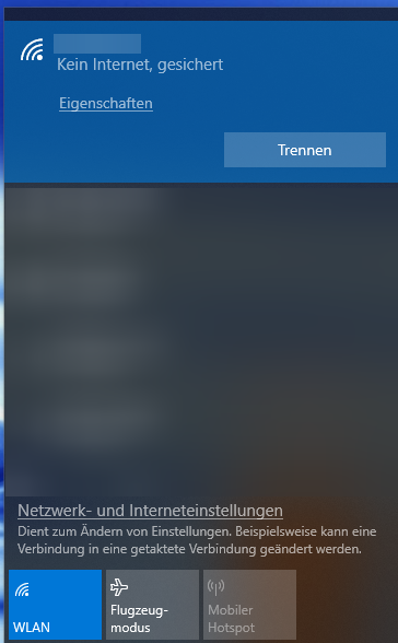

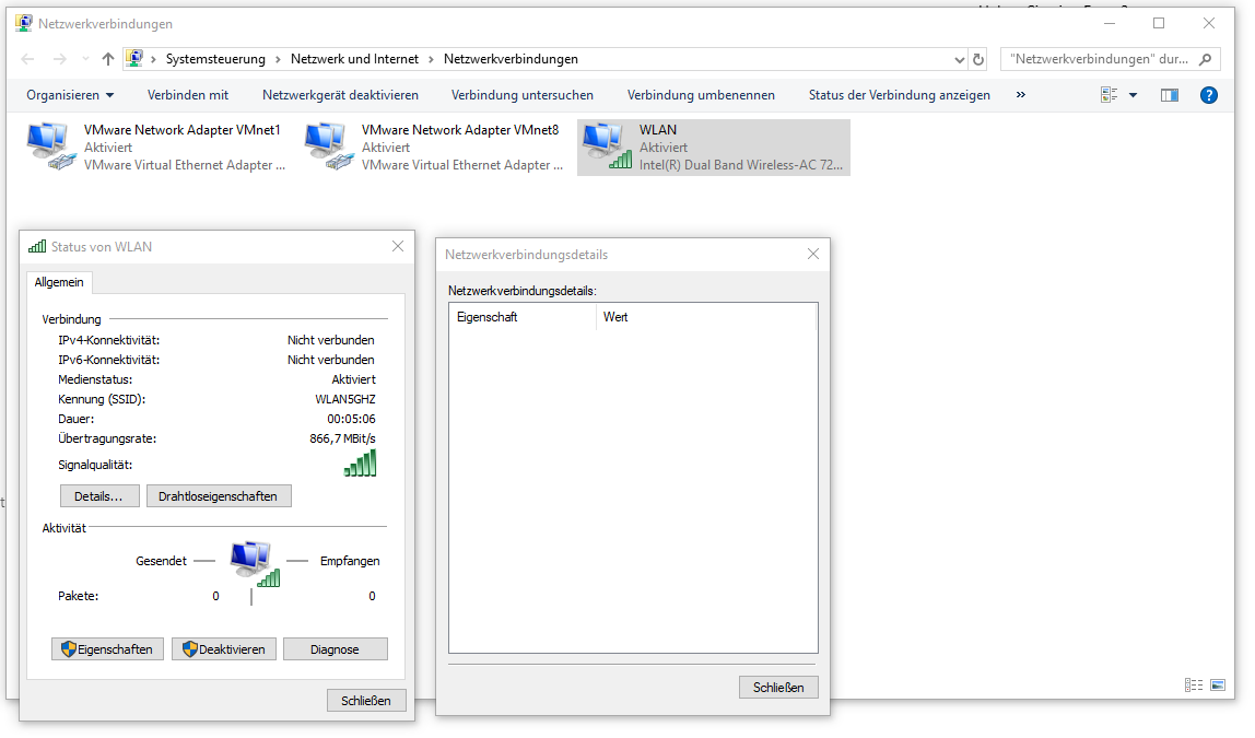

Seite heute kann ich mich mit meinem Notebook (HP ENVY x360 - 15-cn0007ng) keine WLAN Verbindung mehr aufbauen. Wobei die Verbindung ins WLAN funktioniert, aber es ist kein Netzwerkzugriff möglich. Das ganze sieht dann so aus:

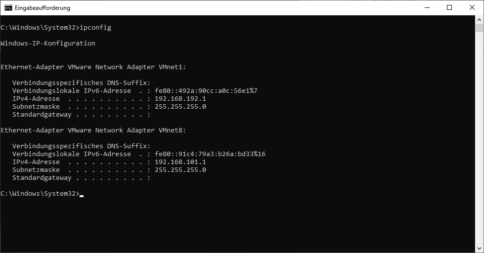

Das interessante ist auch, bei einem "ipconfig" fehlt der Adapter komplett:

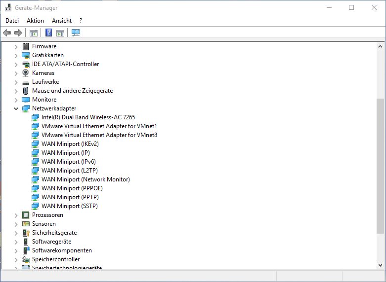

Im Geräte-Manager ist mir auch aufgefallen, dass der "TAP-Windows Adapter" fehlt.
Versuchsweise habe ich auch schon mal die Netzwerktreiber, die HP für das Gerät zur Verfügung stellt neu drüber installiert. Leider ohne Erfolg. Ich gehe mal davon aus, dass der fehlende TAP-Treiber die Ursache ist.
Wo bekomme ich einen Treiber für den Adapter her?

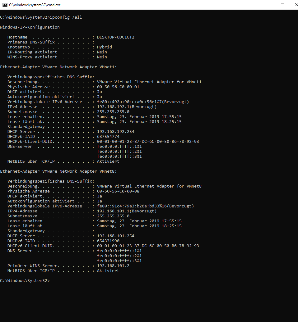

ipconfig /all
dein auszug zeigt den VMWare-Adapter...

Dann schau doch mal beim WLAN Adapter in die Details
https://www.computerbase.de/forum/t...-nicht-mehr.1857463/#lg=post-22342467&slide=1
und poste davon die IP Adressen, die sind bestimmt nicht kompatibel mit denen von den VM Ware Geräten.
Die VMWare Interfaces haben ihre "eigenen" IP-Adressen, die müssen nicht in dem ich sag mal Hostnetzwerk sein.
