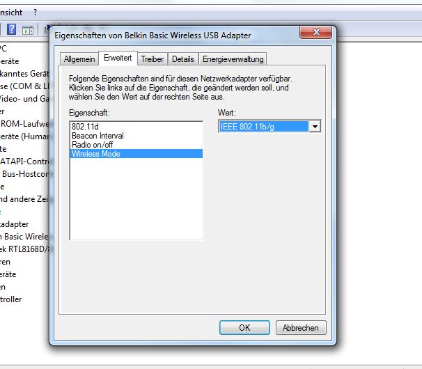

Ich habe gerade mal im Gerätemanager den Wirelessmode von 802.11 b/g/n auf nur "B" und "B/G" gestellt, jedoch wohl ohne Erfolg.
