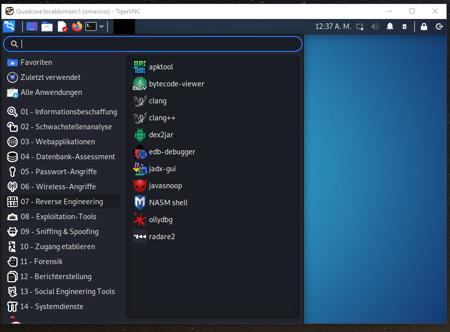

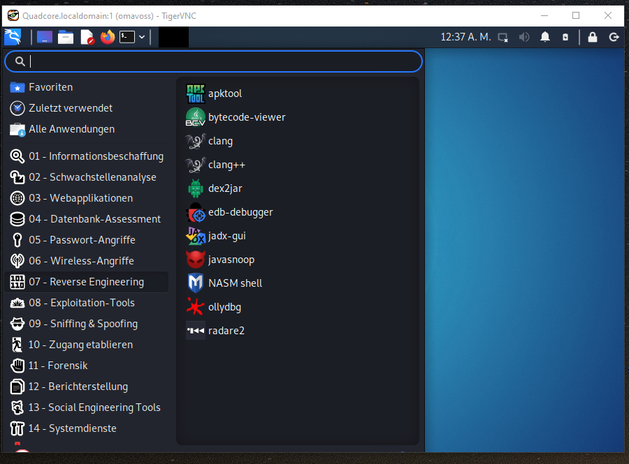

@Norbert_Focus :
Unter Windows10 kann man das Windows-Subsystem für Linux aktivieren, darin kann man Kali-Linux installieren. Wie bereits weiter oben geschrieben, bietet Kali-Linux genügend Möglichkeiten, Angriffsflächen auf das eigene WLAN herauszufinden und zu eliminieren bzw. wenigstens zu minimieren.
https://www.bleepingcomputer.com/ne...a-gui-desktop-in-windows-subsystem-for-linux/
Zum üben und lernen könnte man sich auf einen Raspi einen alten Apache-Webserver (bis 1.3.34) aufsetzen und dort Sicherheitslücken ausfindig machen. Das Hobby könnte man dann "intrusion detection" oder intrusion prevention" nennen, das macht auf jeden Fall Eindruck. ;):)
Wenn man sich richtig tiefgründig in die Thematik einarbeitet, lässt sich damit gutes Geld verdienen. Mir fehlt dafür die (Lebens)Zeit.
Die Fritzbox kann man so einrichten, dass sie aus dem Internet nur per VPN erreichbar ist, also ohne Portweiterleitungen.

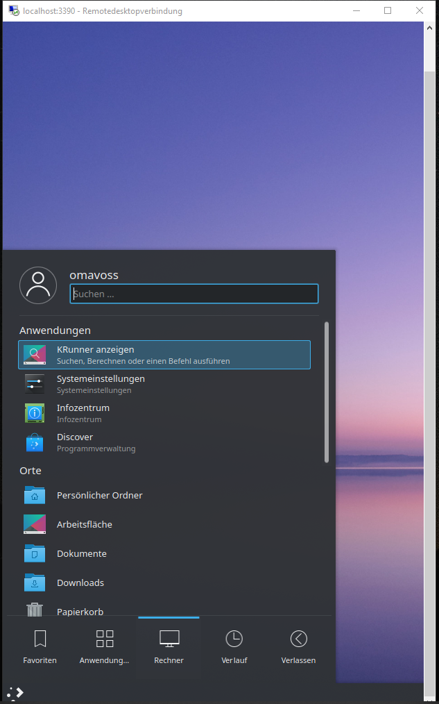

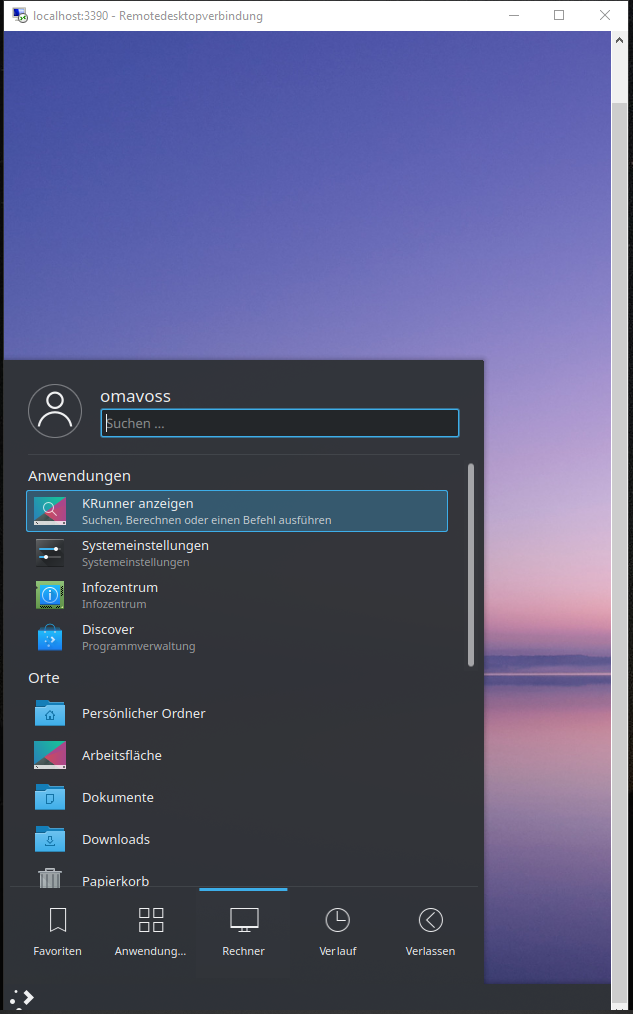

Nur noch ganz nebenbei:
Auf die gleiche Weise kann man auch Ubuntu (hier Xfce) installieren, WSL macht es möglich, das hat aber nichts mit dem eigentlichen Thema zu tun:
Um schnell etwas unter Linux auszuprobieren ist WSL ganz nützlich, dafür braucht man virtuelle Maschine aufzusetzen, und schon gar nicht eine native Linux-Maschine, und sei es im Dual-Boot, zu installieren. Auch ein Linux-USB-Boot-Stick wäre für diesen Zweck überflüssig.
