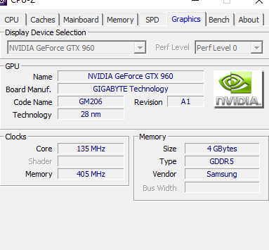

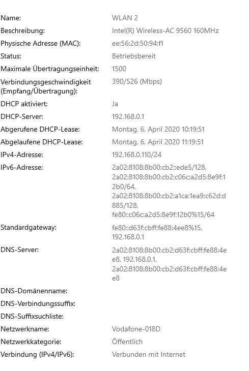

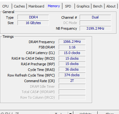

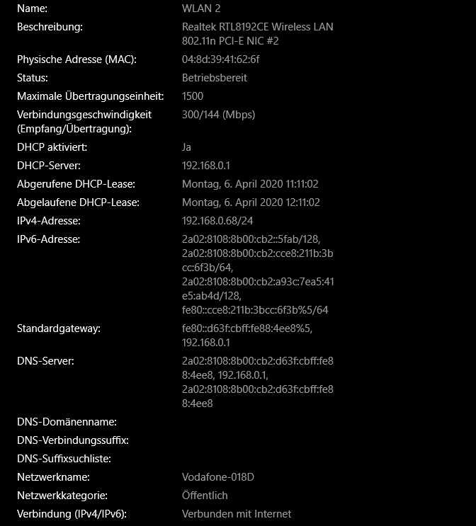

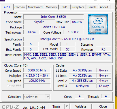

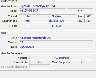

Angehangen mal meine Netzwerkeigenschaften vom PC und Laptop sowie die Hardware.

Denke das liegt daran, dass dein PC nur den WLAN N Standard hat und nicht zum Beispiel AC oder AX
Es fehlt, wie schon erwähnt, die Netzwerk Hardware deines PCs. (da warst du jetzt schneller). Wie @Jasmin83 schon richtig erwähnt hat, ist beim stationären PC meistens der Standort der Antenne das Problem. Solltest du nur einen USB Stick als WLAN Gerät haben, ist die Antenne vermutlich sogar deutlich kleiner, als beim Laptop.
Der fehlende AC Standard ist hier natürlich auch ein Knackpunkt.

Nein. Das muss der Chip ganz einfach können. Deiner kann's halt nicht. D.h. du musst dir etwas moderneres zulegen.
