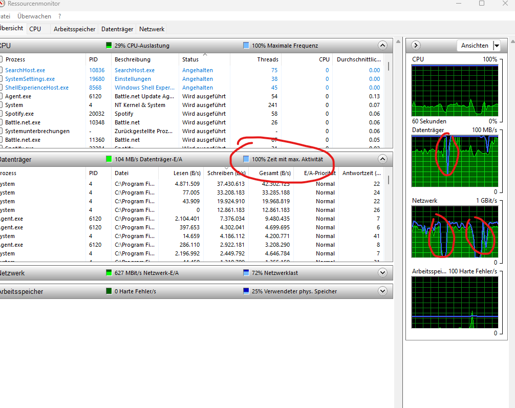

Problem: wenn ich was großes downloade, ein Spiel von ca. 50GB beispielsweise, egal welcher Launcher, ist meine Festplattenaktivität bei 100% und die Downloadrate bricht von 100mb/s auf 40bm/s runter um dann wieder hoch zu gehen. Das immer wieder und wieder. Der PC fühlt sich dabei laggy an - was ja auch logisch ist bei 100% Festplattenaktivität - nur sind die 100% Aktivität tatsächlich normal bei größeren Downloads? Sogar im Discord bin ich laggy während Downloads.
Bei meinem alten PC war das definitiv nicht so.
Jemand ne Ahnung was da los ist?
Siehe Bild:

Bei einer QLC-SSD ohne Cache kann das schon sein...
Bei Steam z.B. wird parallel zum Download auch der Inhalt schon entpackt bzw. bei Updates vorhandene Spieldaten gepatcht, was zusätzliche Belastung bringt. Wie das bei anderen Launchern ist, habe ich noch nicht genauer beobachtet.
dann hätten wir schon die Antwort :) ist eine Crucial P3 1TB PCIe

Und dazu kommt noch. während des DL wird der DL auch verarbeitet, teilweise entpackt usw. Das ist normal, dass Du bei einem DL via Launcher nicht immer vollen DL Speed hast.

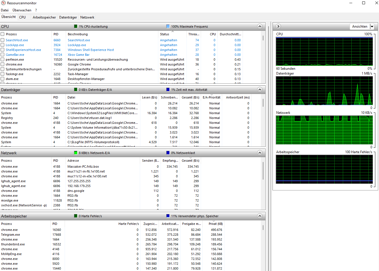

Die Kingston KC3000 ist drin - läuft alles paletti. Siehe unten. Thread Kann zu! Danke an alle ^^
Kann einzig nicht wirklich bewerten, was es bei Dir mit diesen "harten Fehlern" auf sich hat - wieso Du solche Ausschläge nach oben hast und im Moment des Screenshots "55 Harte Fehler/s". Bei mir schaut es so aus:
