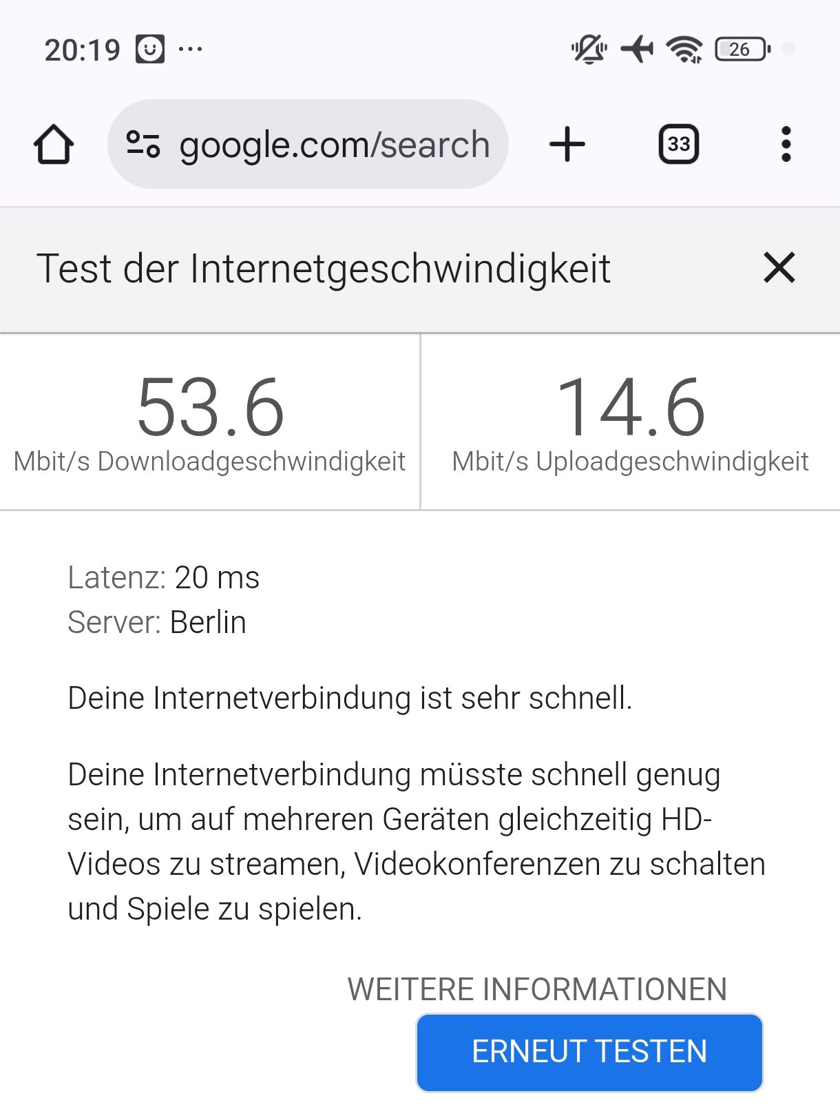

Also nochmal.
Mit Handy bin ich im Flugmodus nur mit Wlan mit der Fritzbox 7360 verbunden und habe derzeit eine Downloadgeschwindigkeit von 53,6MB und Upload-Geschwindigkeit von 14,6 MB.
Oder verstehe ich jetzt etwas falsch ?

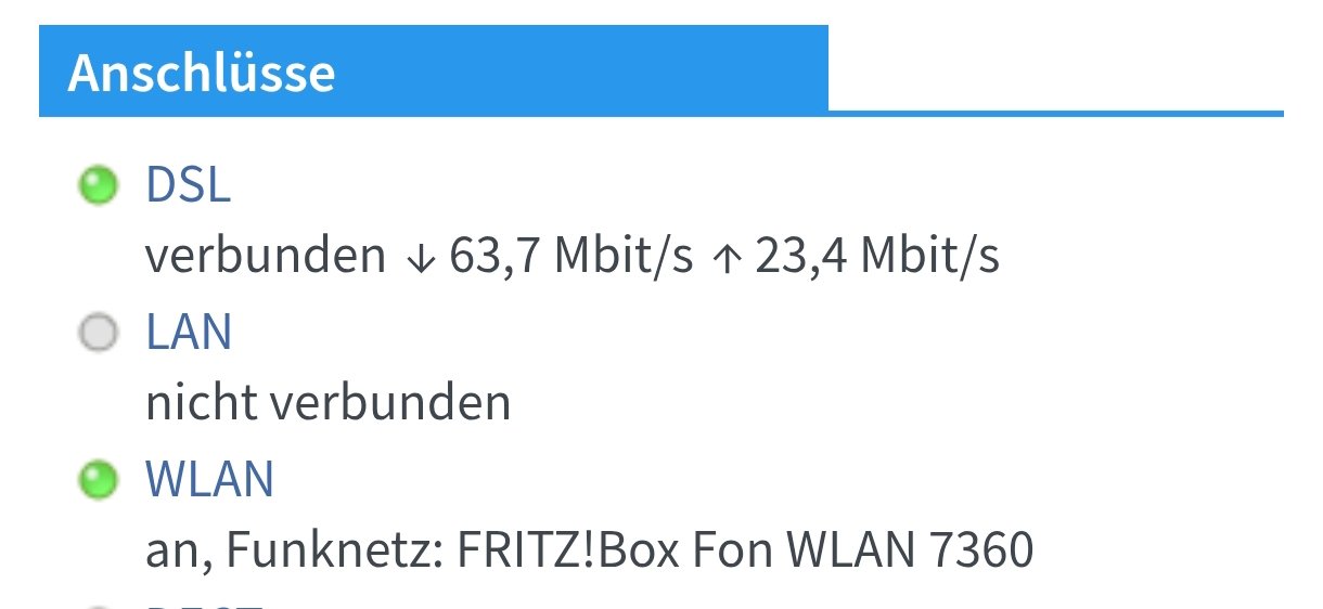

Also, welche Internetverbindung lt. Provider hast Du? Fritzbox --> Übersichtsseite

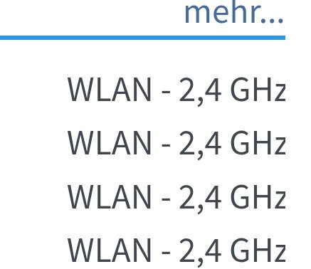

Ich denke Mal, dass wolltest du haben richtig?

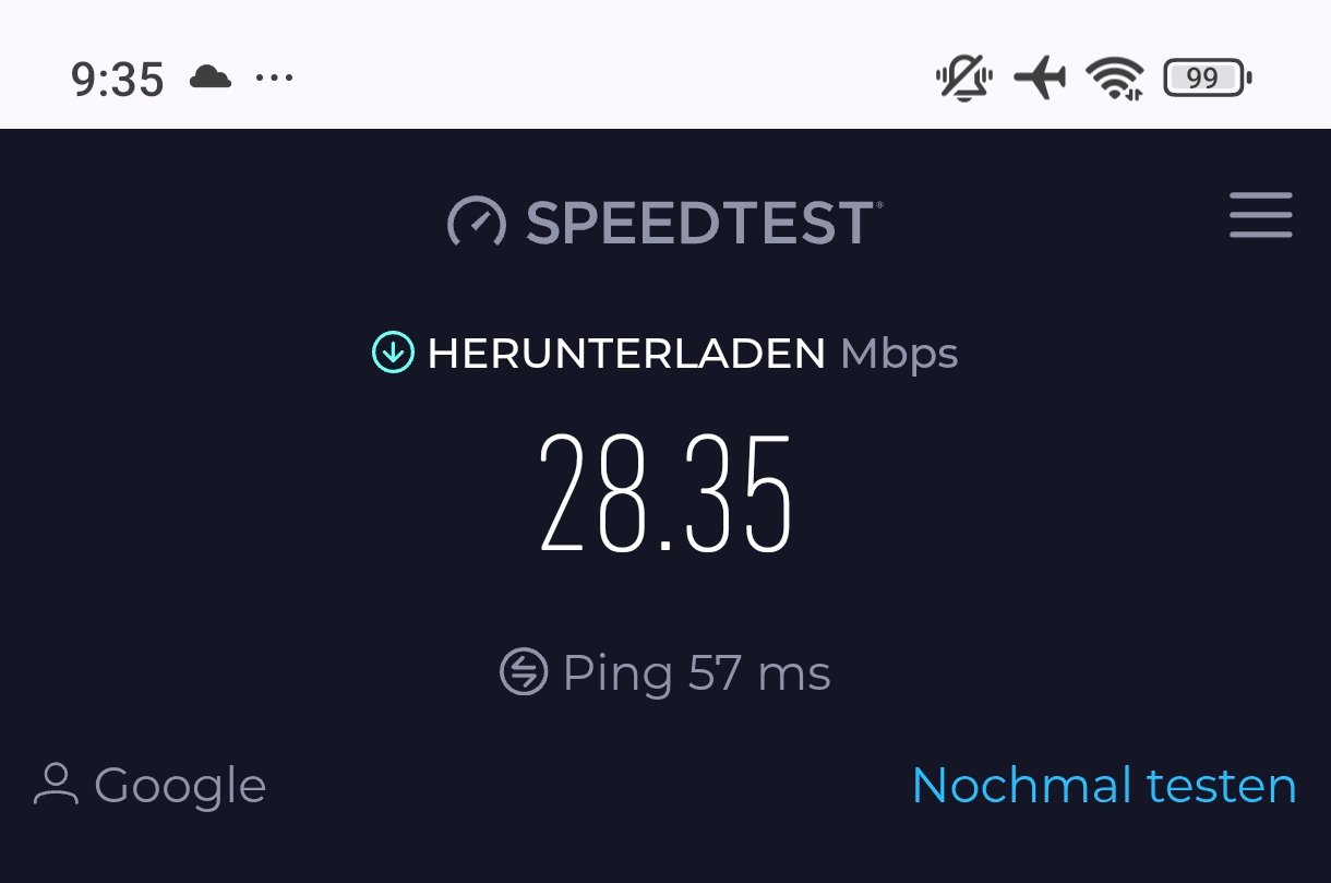

Speedtest am HANDY von ookla jetzt direkt neben dem Router - 28,3 Mbps
Speedtest am PC von ookla jetzt direkt neben dem Router Download 33,69Mbps

2,4 GHz wifi4 halt, dann kommt es noch drauf an ob die Endgeräte eine oder zwei Antennen haben, ob der Haken für WLAN Koexistenz gesetzt ist oder nicht, und wie überfüllt das 2,4 GHz an deinem Wohnort ist.
Die Werte sind jetzt nicht spitzenmäßig, auch nicht für 2,4 GHz, aber auch nicht ungewöhnlich je nach Endgerät und Umgebung.
Kannst ja testen Haken wlan-koexistenz raus, und schauen ob es Unterschiede macht zwischen Kanal 1, Kanal 6, oder Kanal 9, Fritzbox sollte dabei mindestens Hüft hoch stehen, und frei abstrahlen können.
