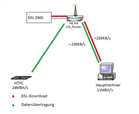

Ich habs mal grafisch dargestellt, ohne Wände dazwischen:

Die 11mbit werden nur angegeben um eine Aussage über die Empfangsqualität zu geben. Auch bei maximaler Stärke auf 1m mit 54mbit wirst du allerhöchstens 40%-50% davon nutzen können. Daher darf man die 11mbit nicht als zu erreichenden Durchsatzwert sehen. Zusätzlich gehen natürlich noch TCP Overhead und Verschlüsselung ab.
und dann kommt noch dazu, das wlan ein sogenanntes "shared medium" ist. das heißt wenn ein rechner sendet, müssen alle rechner in der selben gewschwindigkeit arbeiten. und das ist immer die des langsamsten clients.
die luft ist nun mal nur einmal da und daher ein "geteiltes kabel". alle müssen im gleichen takt sprechen.
hast du also einen pc weit weg vom router und schlechten empfang und der andere steht direkt neben dem router - der neben dem router wird nur mit der geschwindigkeit kommunizieren wie der pc, der weit weg steht. geteiltes medium eben.
daher ist kupfer nicht nur im direkten vergleich besser, sondern hat hier jeder client nunmal seine eigene leitung und gibt seinen eigenen takt vor. das du kein kabel verlegen willst ist mir aber auch klar :)
