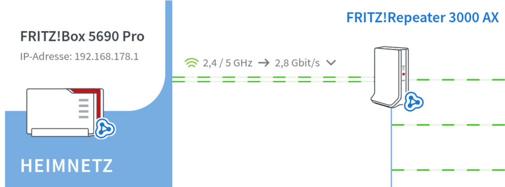

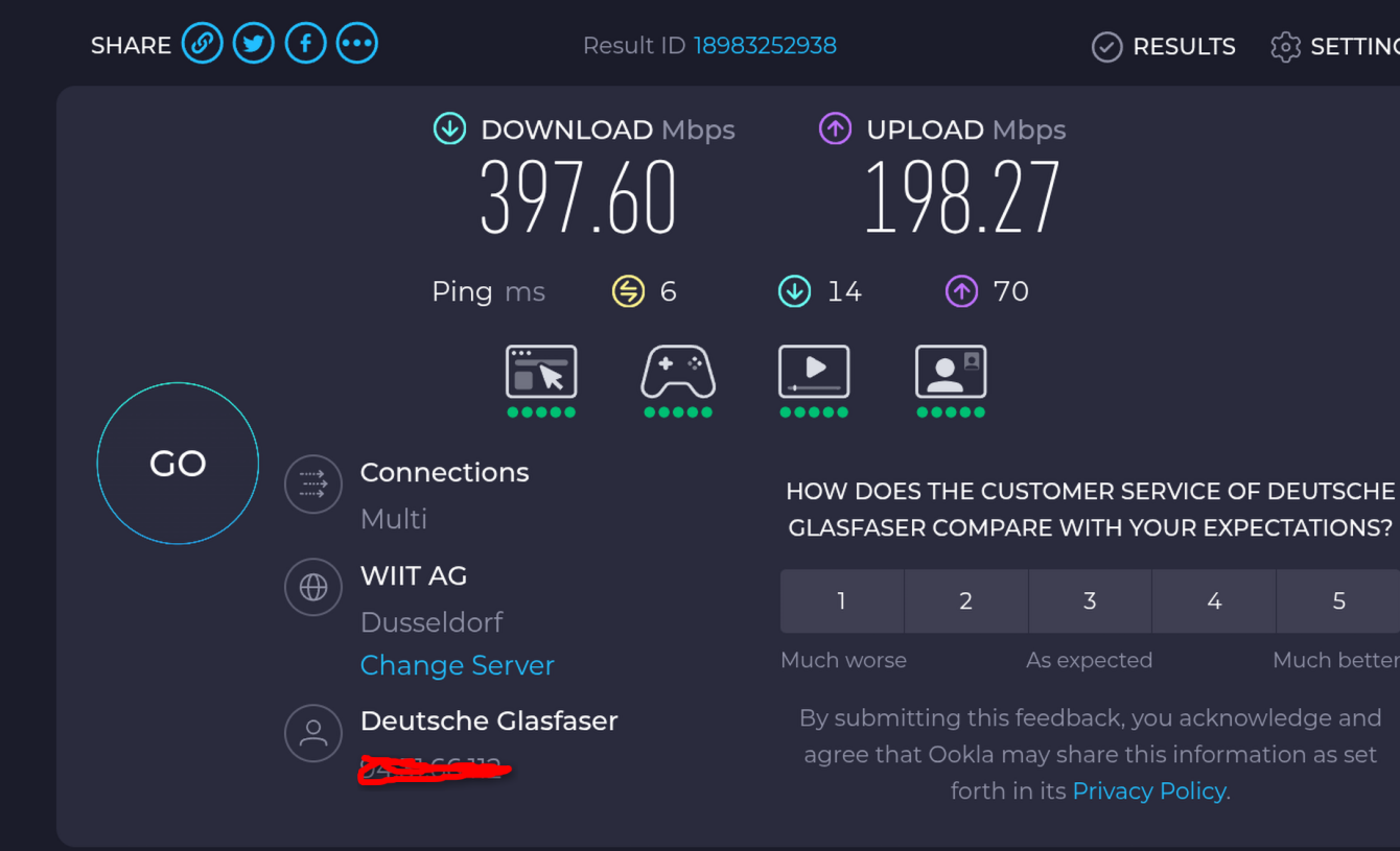

Ich habe zugegebenermasen jetzt nicht alles im Thread gelesen.
Nur ein kleiner Erfahrungsbericht von mir :)
Wir haben einen 100qm Bungalow. Durch den Umstieg auf Glasfaser (400/200 bei der Dt. Glasfaser) musste ich auch den Router neu platzieren (vom Arbeitzimmer in HWR).
Ich habe die Fritzbox 5690pro im HWR Raum als Mesh-Master.
Dann habe ich im Arbeitszimmer einen Fritz Repeater 3000ax als Mesh-Repeater via WLAN brücke.
Die PC's, NAS etc hängen am LAN vom Repeater.
Der Repeater vorsorgt Flur, Schlafzimmer,Gastezimmer,Badzimmer. Wohnzimmer,Küche sind durch die Fritzbox versorgt.
Der Bunglow ist bei uns alles mit Gasbeton-Steinen gebaut (falls das eine Rolle spielt).
Zwischen HWR und Arbeitszimmer sind 2 Wände, ca. 8 Meter Luftlinie.
ich habe überall die vollen 400/200 Mbit zur Verfügung. Also WLAN muss nicht schlecht sein.
Denke bei einem 50Mbit VDSL Zugang braucht man sich da keine Gedanken machen.

Also ich sehe dort 2,4/5 GHz 2,8Gbit zum Repeater. Das ist gut. Netto ist das dann knapp die Hälfte. Also optimale Position des repeaters. Das ist das Entscheidende.
