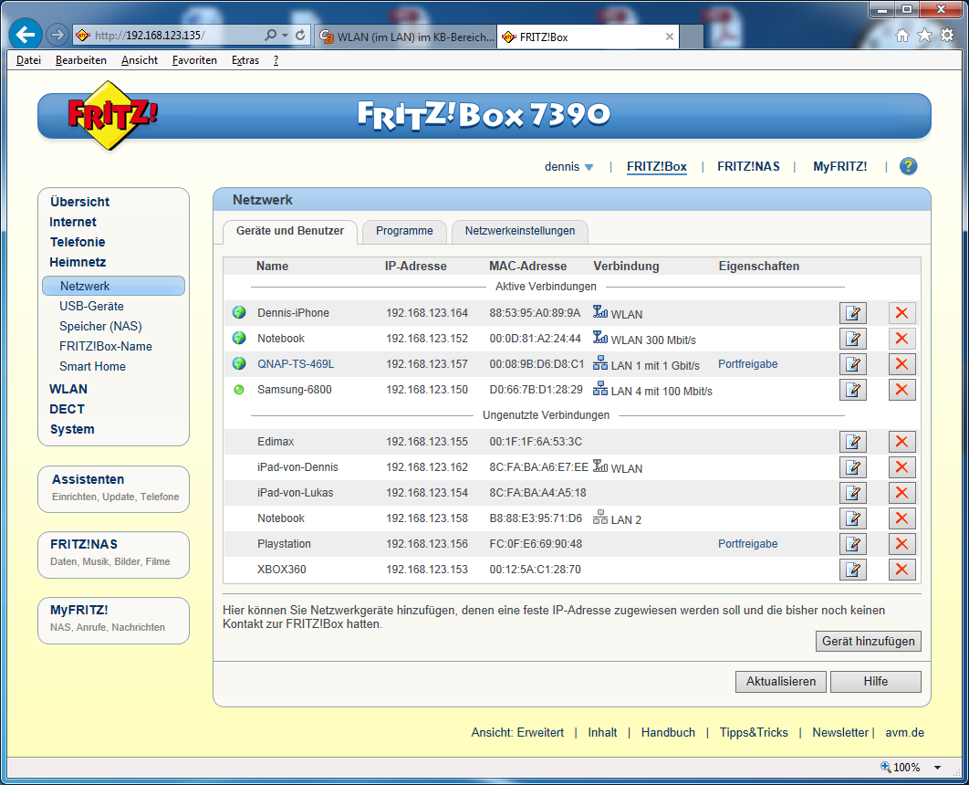

Alle 4 Ports sind auf GB geschaltet - die neueste F/W ist installiert, ich hatte vor kurzem gedoppelte Einträge in der Fritzbox, diese sind aber bereinigt (überprüfe das jetzt auch noch einmal). Die Einstellungen an der FB sind so, das Geräte kommunizieren dürfen. Der Fernseher streamt von dem qnap HD-Filme problemfrei.

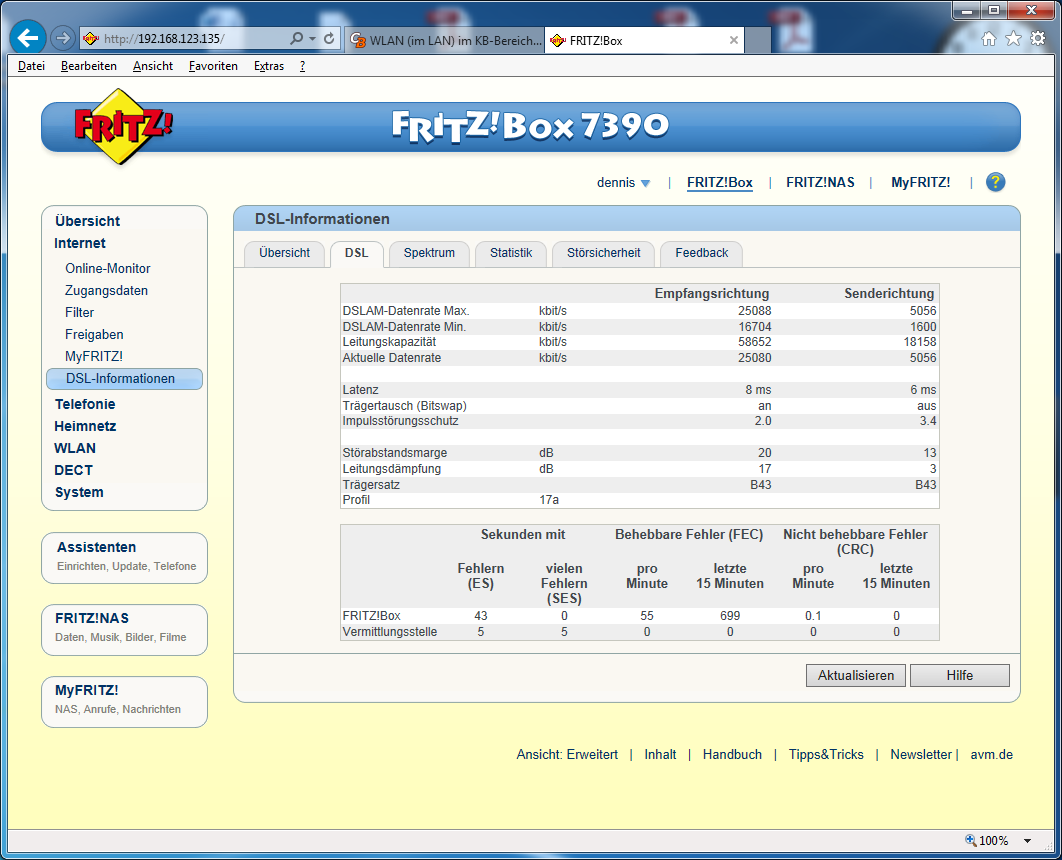

Eigentlich sind 50.000 möglich, die Leitungskapazität gibt 63.000 her (UP 18.000) aber die Telekom hat gedrosselt auf ~25.000 aktuell laut FB 29.200 aber WAN läuft ja
