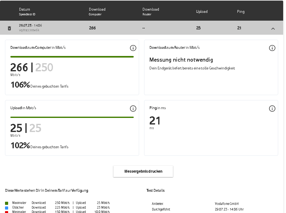

Hier mein aktuelles Problem das ich seit ca. März habe. Gelegentlich funktioniert es für ein paar Minuten und dann kommen wieder Verbindungsabbrüche.

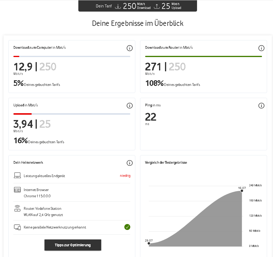

Unten mal ein aktueller Speedtest von Vodafone. Da seht ihr auch den aktuellen Vertrag der bisher auch immer ausgereicht hat.

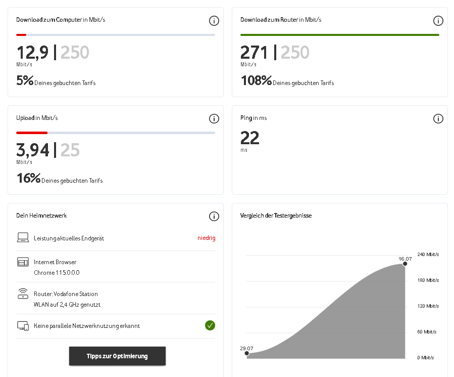

Messung paar Minuten später im 5Ghz WLan
Die Abbrüche sind aber ähnlich schlimm

P.s: In deinen Bildschirmfotos kann ich erstmal nichts von Kbit Bereich sehen, es ist alles MBit.

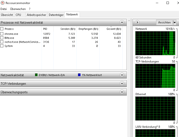

Der Ressourcen-Monitor zeigt nur 10 kBit, vielleicht ist der etwas träge und zeigt das daher nicht an.
Wo kommen denn die Screenshots jeweils her?
Oben und unten sehen verschieden aus.
Oben bei 12,9 MBit steht konkret Chrome und 2,4 GHz.
Unten sieht das irgendwie anders aus.
12,9 MBit können bei 2,4 GHz normal sein.
PS: Und ja, ein Speedtest per LAN-Kabel, der auch im kBit-Bereich liegen soll, wäre interessant.

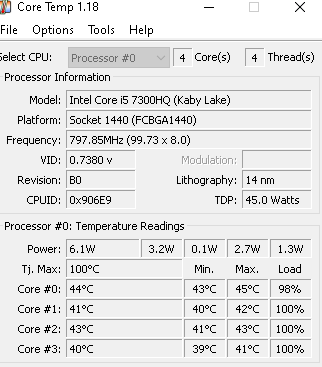

Hallo, laut Coretemp liegen die 4 Kerne knapp über 40Grad was ja wohl ok sein dürfte.

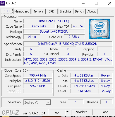

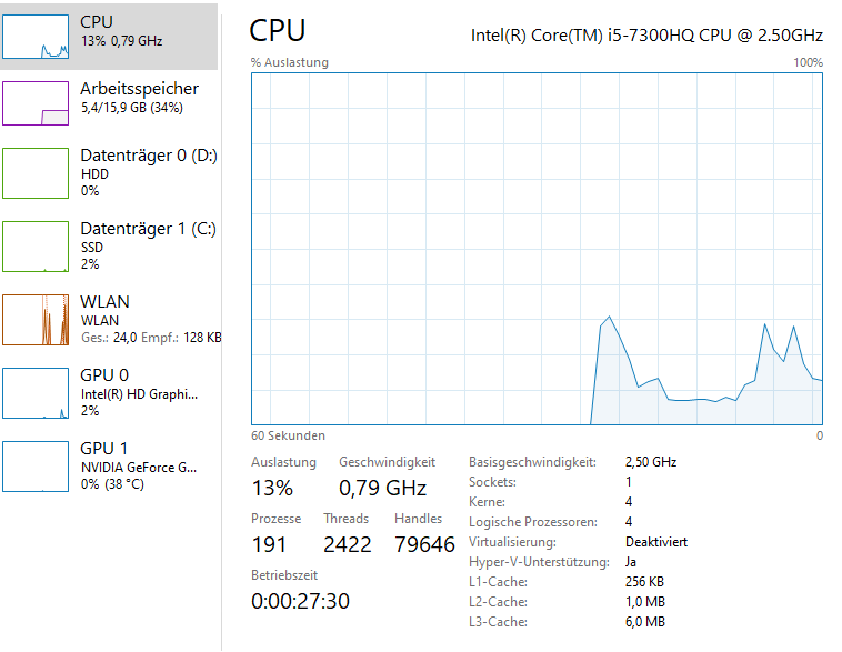

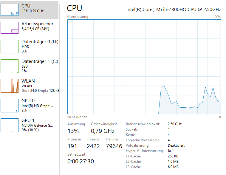

hilft das um was zu erkennen ?

Ich nochmal... tatsächlich ist mir bei der Temp. Überwachung aufgefallen das sich die GHz statisch bei 0,79 befindet obwohl ja 2,5 möglich wären. dies ändert sich auch im aktiven Betrieb nicht !

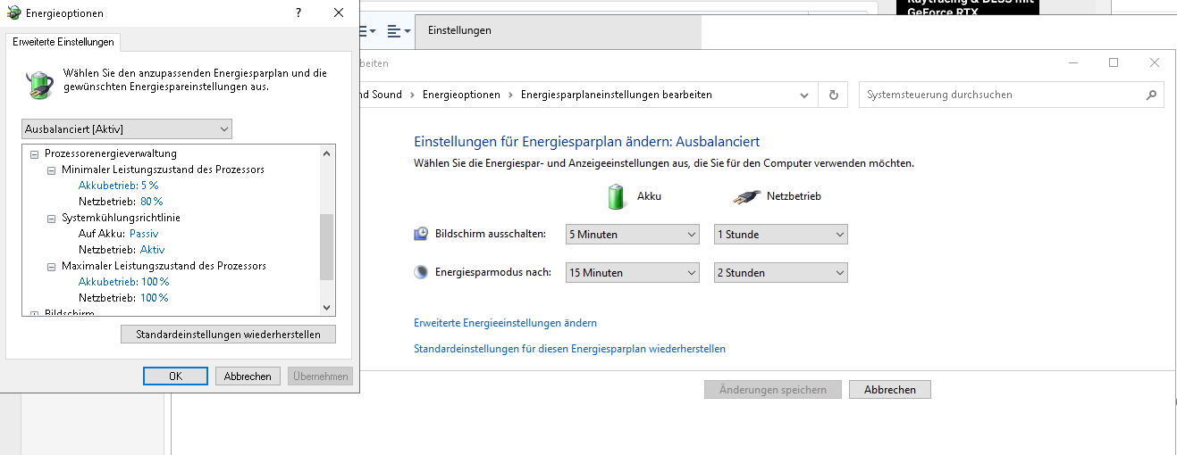

Ich habe jetzt die Energieoption schon hoch gestellt aber es ändert sich nichts.
Im Netz findet man auch die Empfehlung von Ausbalanciert auf Höchstleistung zu stellen.
Irgendwie finde ich die Möglichkeit dazu im Menü nicht. Siehe Bild es ist nur Ausbalanciert wählbar.
Oben in dem Coretemp Bild haben alle 4 Cores eine Load von 100%. Ist das normal?
Diese Energieoptionen sind veraltet. Ab Windows 10 stellt man die Performance direkt unten rechts in der Taskleiste ein.
Ohhh man.. manchmal ist es zu einfach ;) stimmt auf dem Akku Symbol kann ich es als Schieberegler einstellen.
Hat leider aber auch nix geändert.

Was noch auffällt: Die TDP des Prozessors ist eigentlich 45 W, aber der Prozesser arbeitet nur mit 6W trotz 100% Auslastung auf allen Cores. 6W ist eine der Leistungsklassen, die man in Intel CPUs explizit einstellen kann als maximale TDP (6, 9, 12, W usw.). Wurde da mal herumgespielt? Das Intel XTU fällt mir auf Anhieb ein, womit man das einstellen kann, aber es gibt bestimmt auch andere Tools.
Woher kommt die Load von 100%?
Die 100% resultierten daher, weil der Prozessor nicht hochtaktet.
Aber es müssten ja trotzdem mehrere Prozesse laufen, die den Prozessor auslasten. Ein Windows im Idle wird einen Core-i5 aus der H Serie auch bei 0.8 GHz nicht auslasten.

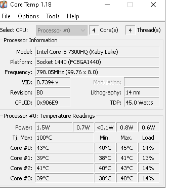

Der "Load" ist nur bei annähernd 100 wenn ich Programme starte z.b. ein Spiel, sogar bei Paint steigt es auf ca 80% wenn "nix" Manuell gestartet wird sieht es so aus

Hier steht auch wie du schon sagst 45W
