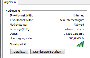

Bei Intelkarten ist doch standardmäßig 40Mhz bandbreite deaktiviert.
Also ab in gerätemanager, da zur WLANKarte und mal nach 20/40MHz gucken und auf auto stellen.
10m entfernt vom Router:
