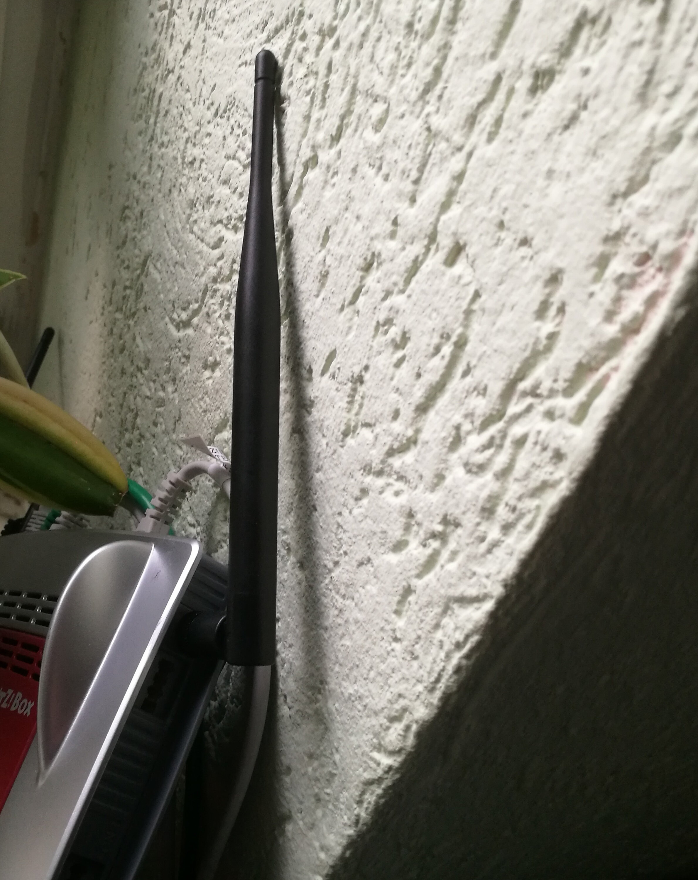

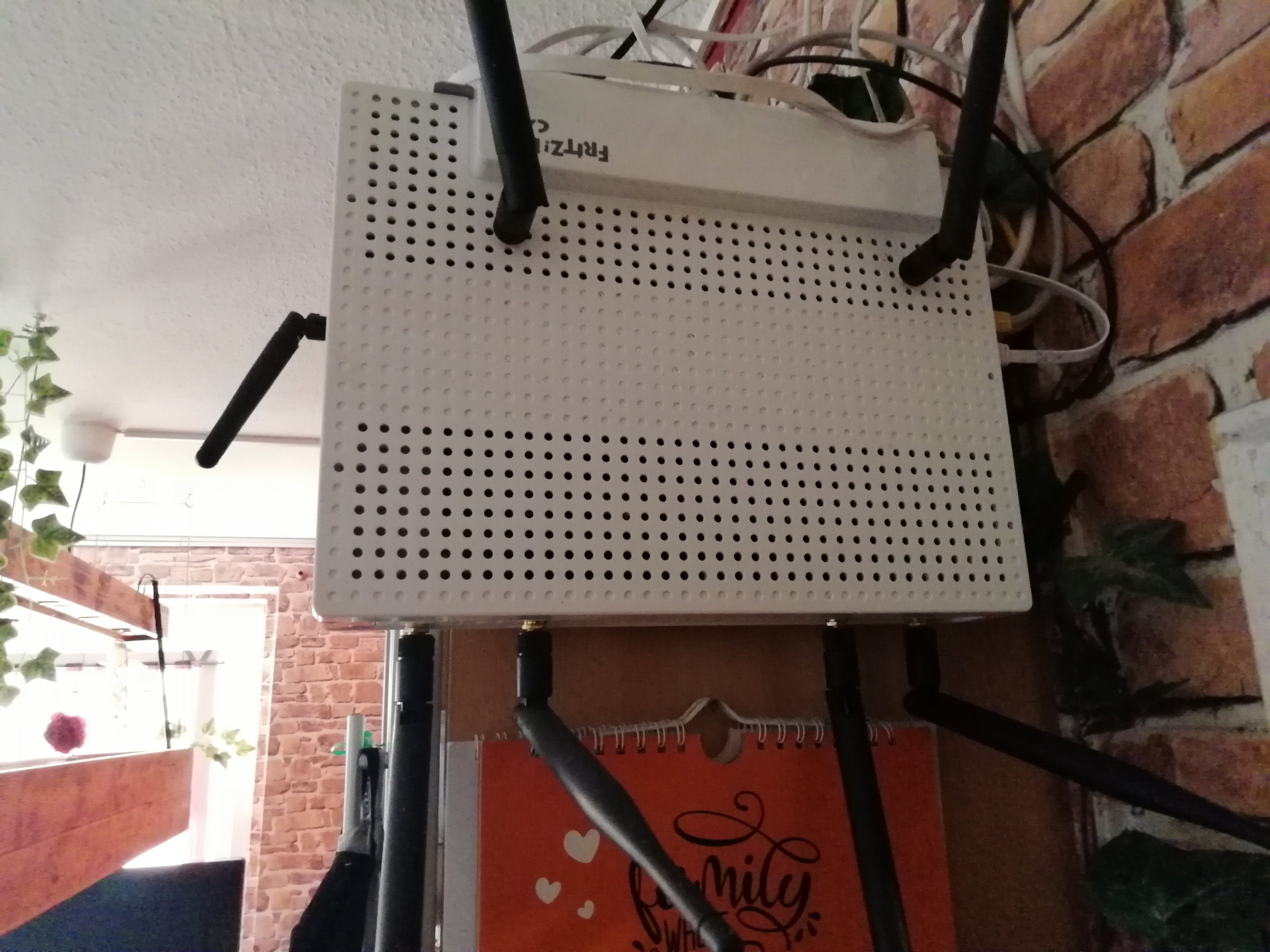

Danke. Das ist natürlich klar. Nur ich habe gemerkt. Das ich im 2 g Netz Verbindungsabbrüche hatte. Und im 5 g nicht. Am selben Standort deswegen dachte ich,das die Antennen nicht so gut sind.
Siehe Bild so habe ich es momentan.

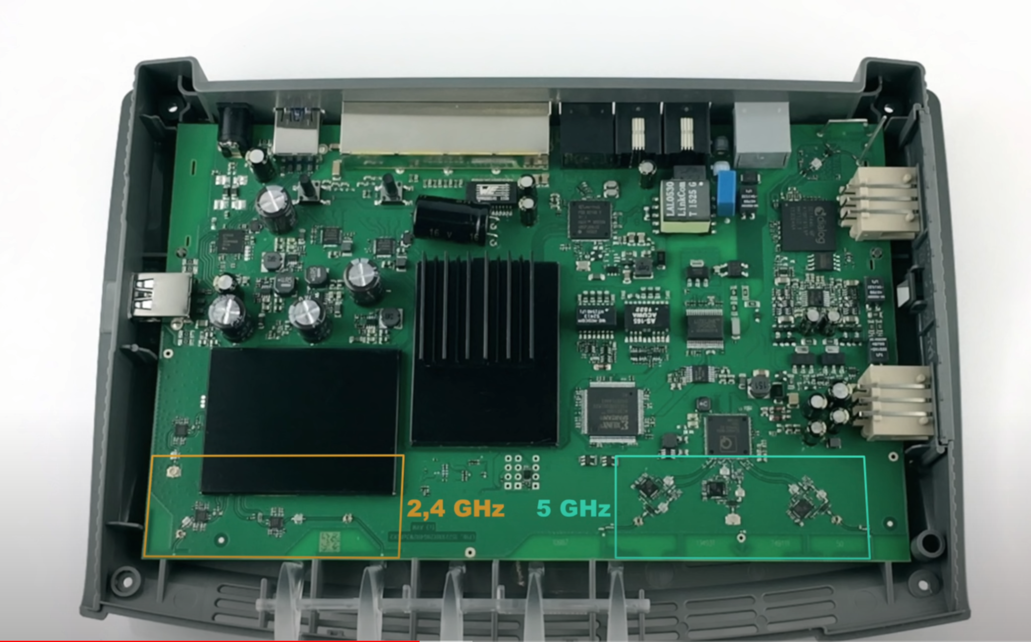

Da hast Du die Portbelegungen. Check mal ob Du die Richtige Antenne auf die richtigen Ports gesteckt hast und das die Stecker auch richtig sitzen.
Deine Antenne da sieht aber auch wie nur eine 3db Antenne aus. So wie ich das sehe, kannst Du je Kanal 2 Antennen anstecken. Würde da 6x 6db Dualband 2,4\5G oder 3x 2,4G und 3x 5G zu je 6db Antennen ran setzen für maximale Ausnutzung.
Schau mal hier ->
Anleitung für Deine Box.

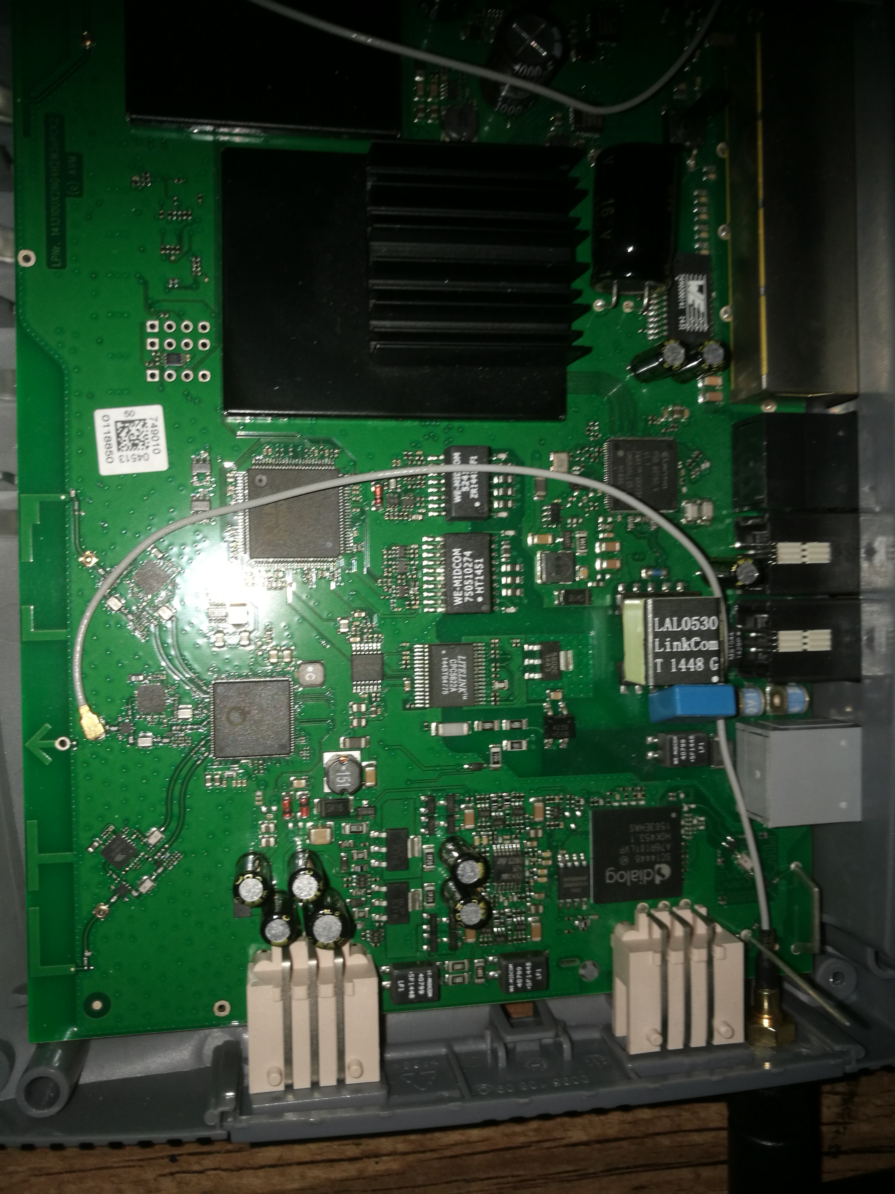

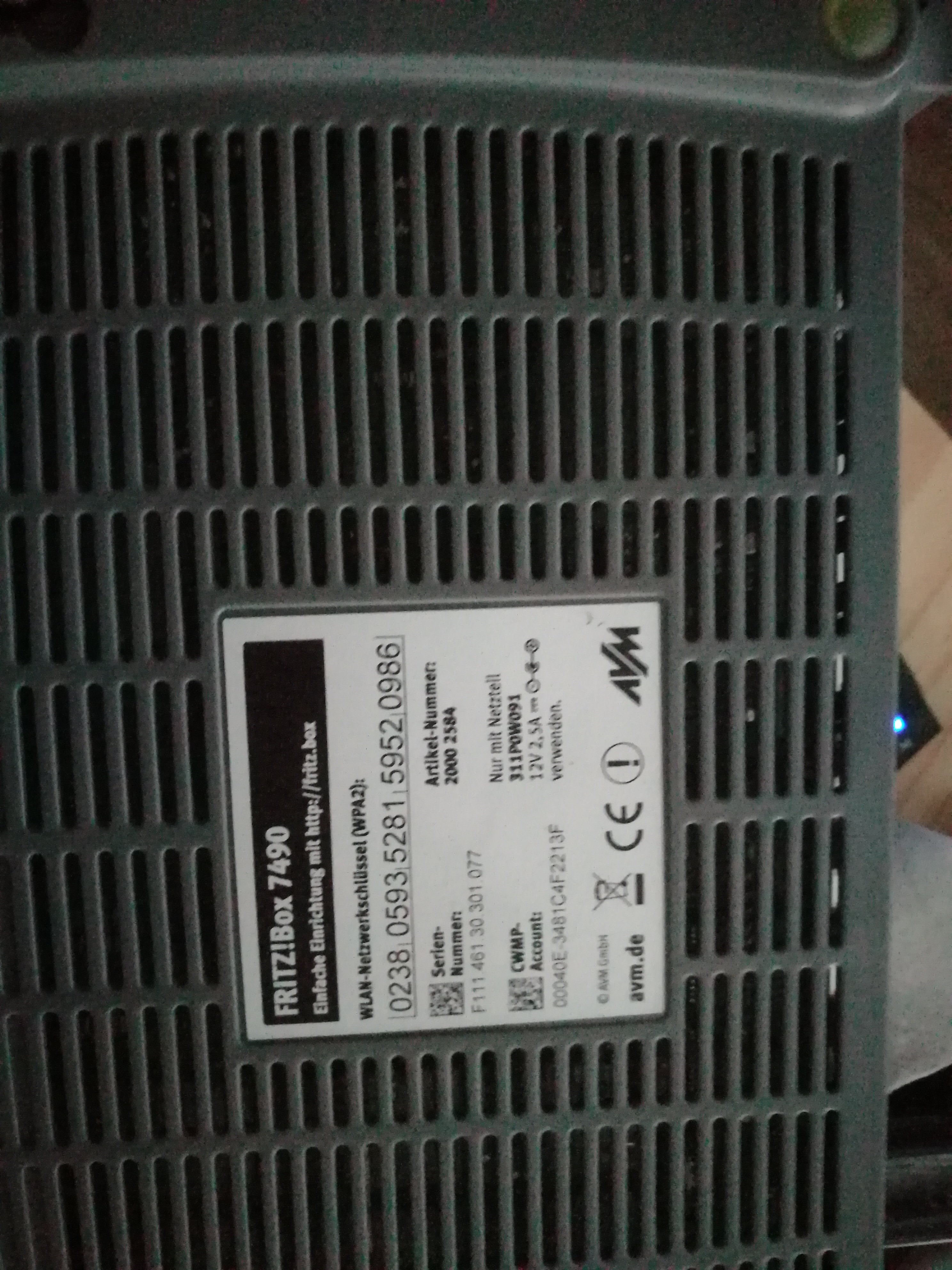

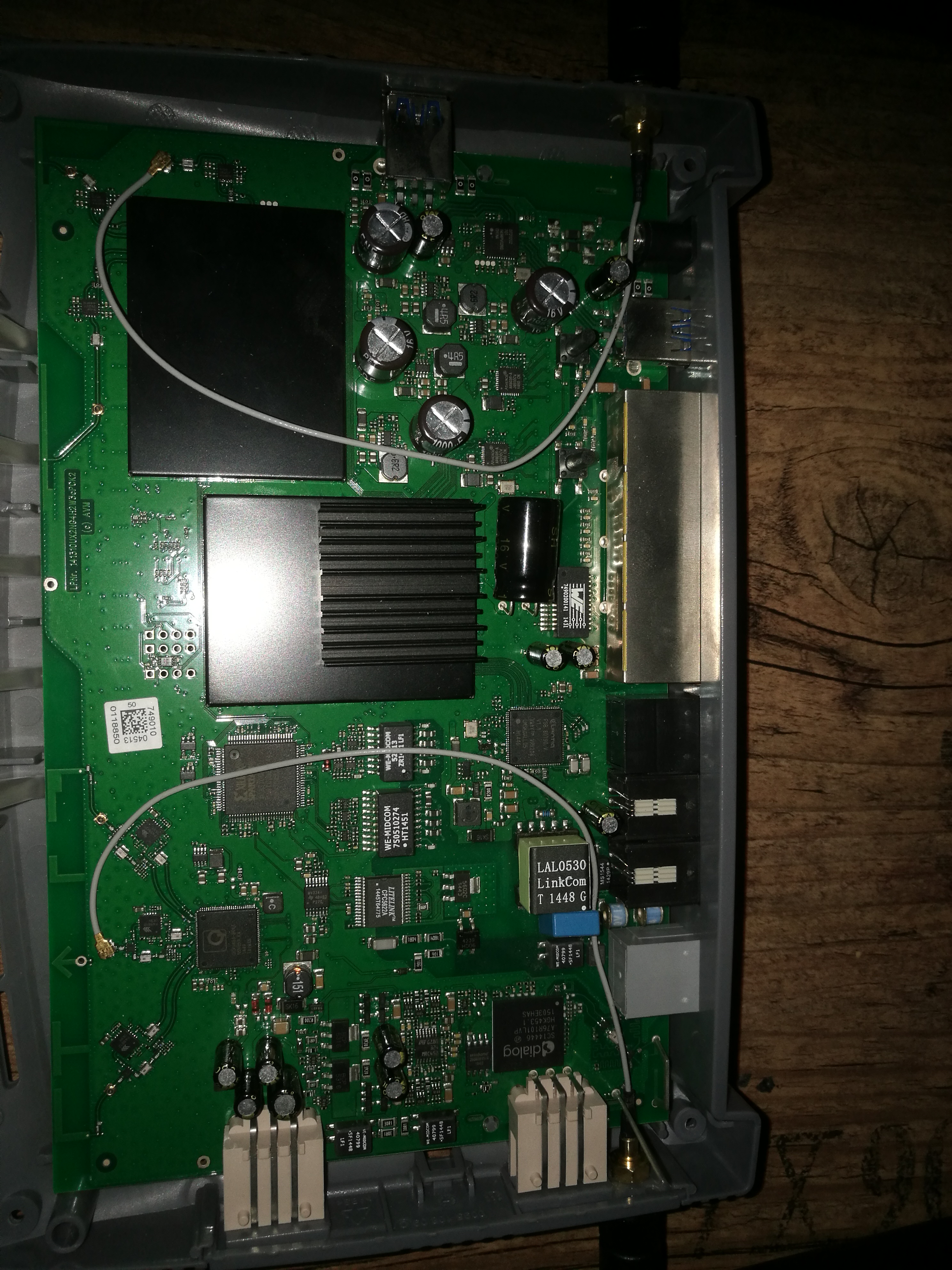

Naja, dann schau doch einfach mal in Deine Box rein, und schau nach. Am Besten nen Foto machen. Dann wissen wir mehr. Ohne die Platinenversion mit deren Portausführung zu kennen wird´s nix.
So.im Anhang
Okay, sieht i.O. aus, sofern es wirklich Dualband Antennen sind. Steckersitz gecheckt? 2,4 G Seite nochmal ab und anstecken. Testen.
Würde aber trotzdem die 2 weiteren Antennen je Kanal mit dazu basteln. Hast zwar nur die drecks Murata Stecker frei, aber da würd ich persönlich lieber Löten als diese Stecker zu nutzen.
