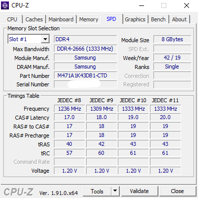

Hallo Forumsmitglieder,
seit ein paar Tagen halte ich mein neues Notebook, ein Lenovo Yoga S740-15, in den Händen.
Ich bin wirklich zufrieden damit, allerdings ist mir etwas einigermaßen kurioses aufgefallen, was mir so noch nie begegnet ist.

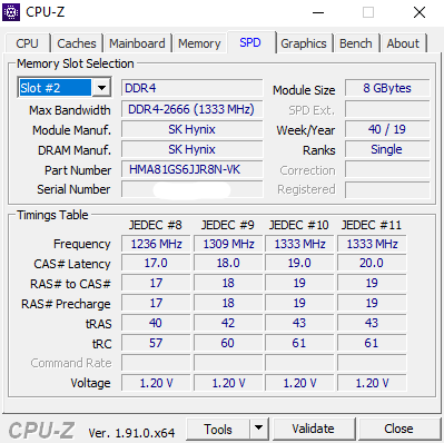

Der Arbeitsspeicher setzt sich aus zwei 8 GB 2666 MHz zu 16 GB zusammen. Nun habe ich laut CPU-Z, etc. folgende Module werkseitig verbaut:
Die beiden Module weisen exakt das gleiche Timing auf und werden als Dualchannel angezeigt, also sollte das so schon passen und ohne Einschränkungen funktionieren, oder?
Ich finde es dennoch etwas komisch...
Wie darf man sich das in der Fertigung denn vorstellen? Werfen die alle passenden Module von diversen Herstellern in eine Kiste und dann werden die blind rausgenommen und verbaut, so dass das gar nicht so selten ist?
Oder habe ich sozusagen ein "besonderes" Gerät erhalten, bei dem die RAM-Riegel des einen Herstellers gerade leer wurden und die neuen Riegel eines anderen Herstellers ab diesem Punkt verbaut wurden? :D
Vllt weiß jmd da zufällig genauer bescheid, würde mich einfach interessieren :)

die werden schon den ram als value bei allen möglichen quellen einkaufen und einfach verbauen was dem monteur grad in die finger kommt.
mach dir keinen kopf. funktionieren tut es und probleme sind auch selten bei sowas.

Solange beide Hersteller die beiden Spezifikationen liefert ist alles in Ordnung. Oft wird zum günstigsten Preis eingekauft und falls dann mal eine Lieferung komplett verbaut wurde wird halt zur nächsten gegriffen die dann gegebenenfalls vom anderen Hersteller kommt
Mitunter werden auch Basismodelle für weitere Ausstattungsoptionen nachträglich erweitert, ist bei RAM ja meist problemlos möglich. Da nimmt der Monteur dann nicht zwingend den gleichen RAM sondern nur technisch passenden mit gleichen Timings.

Das kann ich, zumindest bei meinem Gerät persönlich, nahezu ausschließen. Das S740 ist momentan kaum lieferbar und wurde direkt nach Eintreffen beim Händler originalverpackt und ungeöffnet an mich weiter geschickt.
Es sollte also tatsächlich so aus der Fertigung gekommen sein.

Das stimmt nicht. Das S740 in der 15 Zoll Version hat 2 Slots die insgesamt mit maximal 64 GB bestückt werden können.
Ich hatte vorher auch schon ein (leider defektes) S740-15 erhalten. Das Gerät hatte, wenn ich mich richtig erinnere, 2x das Samsung Modul verbaut.

Die Hersteller verbauen die stinknormalen JEDEC-spezifizierten Dimms. Deren Vorteil ist, dass die im Gegensatz zu den OC-Modulen nicht rumzicken sondern einfach laufen. Genau deshalb werden diese Module ja verwendet.
Ob auf diesen Samsung, Micron oder was auch immer steht, ist in 99,99999% der Fälle egal. Wenn es Probleme machen würde, würden die Hersteller dies nicht so handhaben. Selbst wenn z.B. auf allen Modulen Kingston Valuram steht, heisst das noch lange nicht, dass die gleichen Chips verbaut sind.
