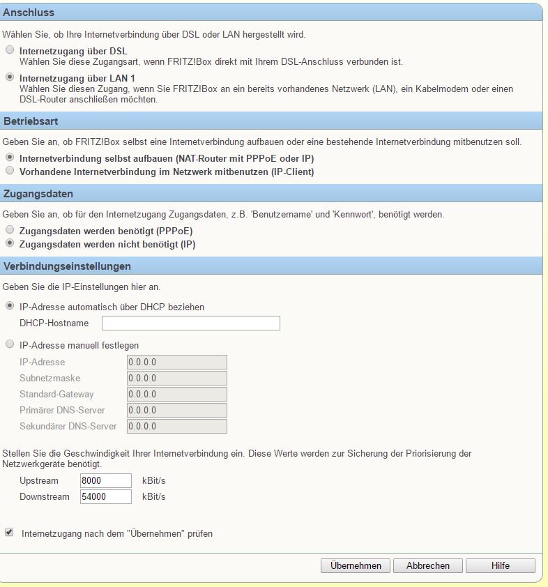

Ich kann aber die geforderten Einstellungen auf der Seite der Fritzbox ("Klicken Sie im Menü "Internet" auf "Zugangsdaten".
Aktivieren Sie die Optionen "Internetzugang über LAN 1" und "Vorhandene Internetverbindung im Netzwerk mitbenutzen (IP-Client)" gar nicht finden.
Wenn ich auf Internet und dann auf Zugangsdaten gehe, gibt er mir nur diese Optionen:

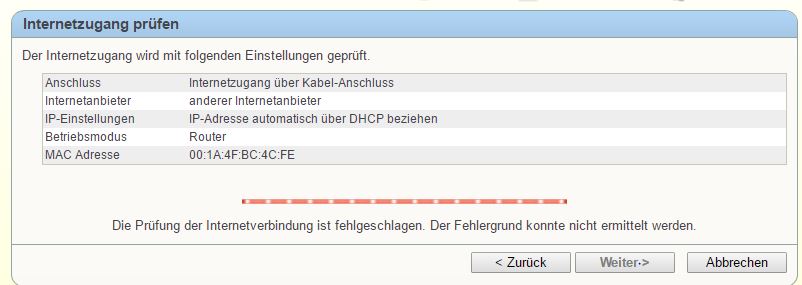

Klicke ich auf Zugangsart ändern und gehe durch das Menü kommt am Ende "Die Prüfung der Internetverbindung ist fehlgeschlagen."

Was hast du denn für Möglichkeiten wenn du auf "Zugangsart ändern" klickst, und was kannst du dort eingeben? Fritz!Box Firmware ist die aktuelle? Bei meiner Fritz!Box kann ich zwischen einer "erweiterten" und einer normalen Ansicht wählen. Vielleicht hast du in der erweiterten Ansicht mehr Möglichkeiten?

fritz-firmware updaten, und erweiterte ansicht wählen?
internet/zugangsdaten/externes modem-router wählen... somit hast du auf lan1 ein wan (gugsdu google) unter manuelle ip musst du noch dein netzwerk angeben und als standardgateway die IP des hauptrouter (das sagt dir der verantwortliche des wohnheimes)..

hab die erweiterte Ansicht gefunden, die Option ist jetzt auch verfügbar. Internet aber trotzdem nicht.

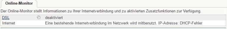

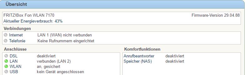

Sobald ich die FritzBox dazwischenschalte, habe ich kein Internet mehr (weder über den LAN Ausgang der FritzBox noch über WLAN).
Das ist die Fehlermeldung, die ich immer bekomme:

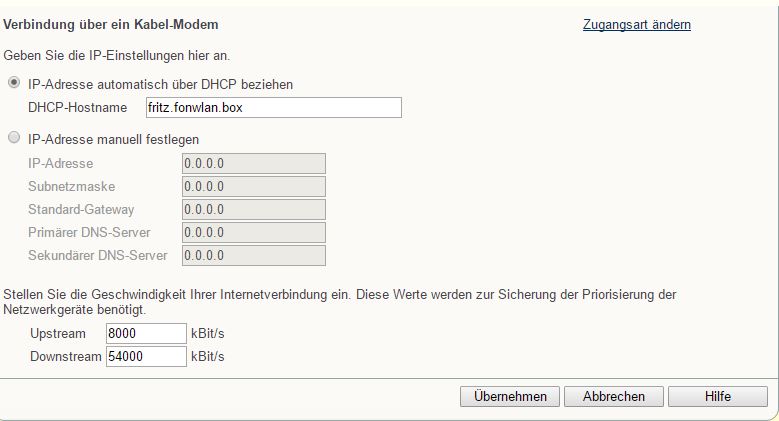

Und das sind die aktuellen Einstellungen im Netzwerk der Box (bei Hostname stand vorhin mal Fritzbox... das ist aber von selber wieder verschwunden):
Telekom MagentaZuhause
BETRIEBSART: das zweite nehmen
dhcp hostname: das eingeben was du musst.

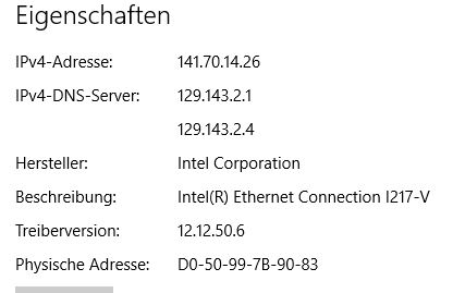

Was für eine Adresse hatte dein Rechner bekommen?
Ich hatte nichts verändert außer besagte Option. Wo kann ich die Adresse einsehen?
Meinst du das?
