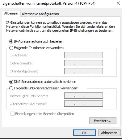

Gehe mal da auf die Adapteroptionen. Deinen Adapter wählen, da auf Eigenschaften und IPv4 Adresse und den Knopf Eigenschaften drücken.
Kommst Du denn mit dem Rechner so ins Internet?
So sehen die Adapteroptionen aus
Wenn der Rechner direkt per Lankabel mit der Ethernetdose verbunden ist komme ich problemlos ins Netz
Okay, das sieht richtig aus. Warum Du eine öffentliche Adresse bekommst, ist aber seltsam.
Vielleicht weiß jemand anderes was dazu.

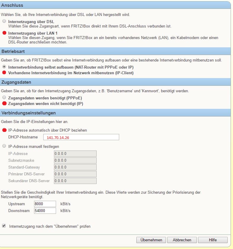

so hätten die Einstellungen bei dir aussehen müssen:
(Anhang)
edit: Die TP Link war halt auf "Auto" und ging deswegen sofort.
wenns mit dem rechner läuft, ist doch klar das da schon ein router dranhängt der ip's verteilt. ergo hätte ein simpler befehl wie z.b. ipconfig uns unabhängig von menüs und rumklicken sofort die ip verraten und diese hätte in der fritzbox eingetragen werden müssen - bam, fertig
und
Sobald ich die Betriebsart ändere und die Einstellungen übernehme, komme ich nicht mehr in das Menü des Routers. Es steht da immer nur, dass die DNS nicht gefunden wird.
ist doch logisch.... am anfang spannt die fritzbox ein eigenes Netzwerk auf - du hast die DNS "Fritz.box" benutzt, da die fritzbox durch die Einstellungen dann aber kein neues Netzwerk bzw ein eigenes aufbaut ändert sich auch die ip der box und sie fungiert nicht mehr als DNS Server - sprich DNS wie "fritzbox" funzen dann nicht mehr - man muss die fritzbox mit ihrer neuen ip ansprechen. die erhält man ebenfalls über ipconfig.
