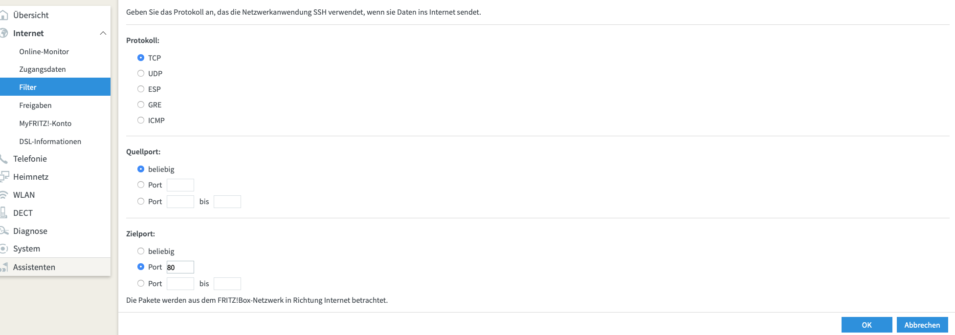

@ alxa Bin Hausmeister hab als nicht wirklich plan von Informatik.
@ Data Zuhause benutze ich einen iMac und auf der Arbeit einen win10 Rechner
stelle ich hier die Portweiterleitung ein?
welches Protokoll muss ich da nehmen?

Den Aufbau mit einem SSH-Tunnel für Port-Forwarding habe ich mal getestet,
das funktioniert soweit.
