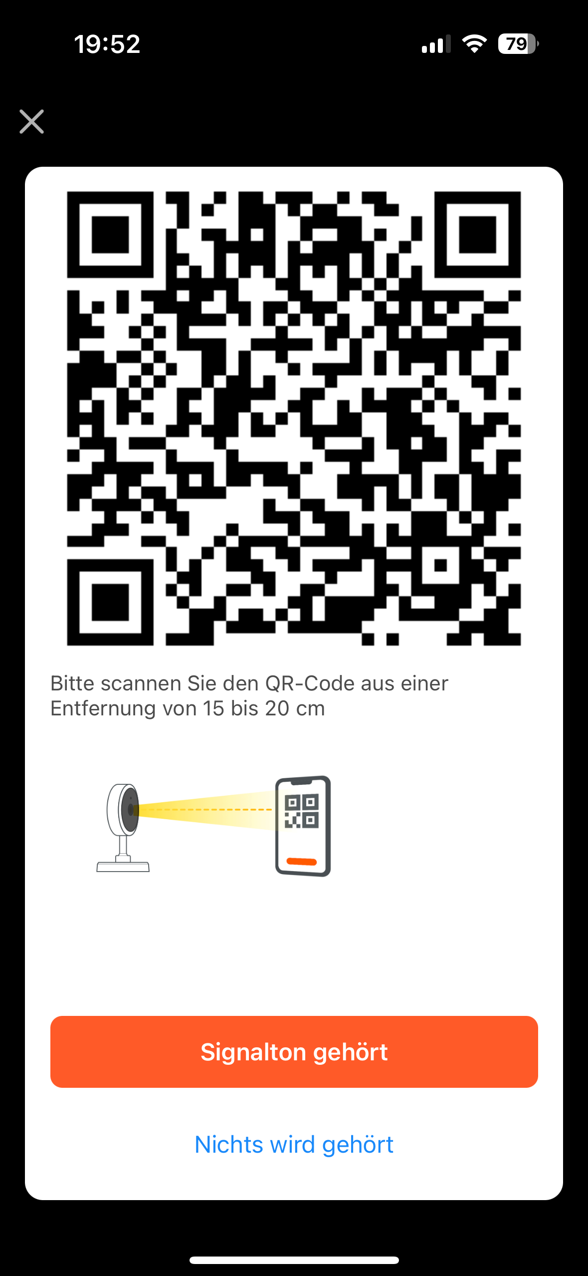

Aber leider kann ich mich nicht mit Wlan verbinden, man soll einen QR-Code auf dem Handy vor die Kamera halten aber diese Reagiert nicht darauf, hat da wer Erfahrung? was kann man da machen?
in der Anleitung steht nur man soll in der app sicherheitskamera auswählen und dann der app folgen
Servus, auf dem (unbeschriebenen) IOS/SYMBIAN/Android Handy mal eine QR-Code App oder zB Google Lens zu verwenden anstelle der CAM-APP ist keine Option?
Ahoi D.
das Problem ist man soll keinen Code von der Kamera abscannen sondern wird am Handy einer angezeigt den man vor die Kamera halten soll. Und dan sollte es einen Ton geben, aber da tut sich null

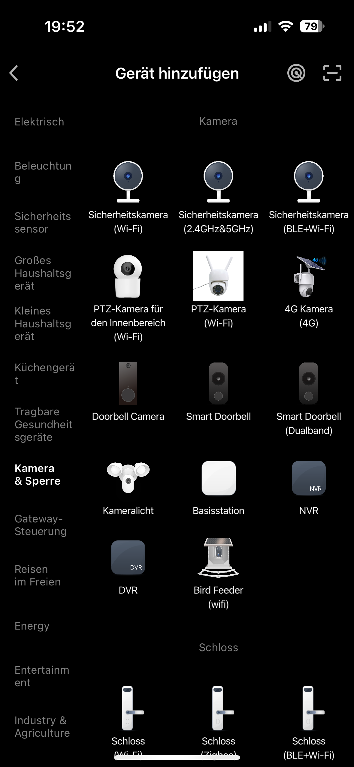

Das kommt
Wenn ich sicherheitskamera auswähle
Oder PTZ Kamera

Folie ist ab, und ja weil wenn ich einfach so tue als hätte ich das Signal gehört und drücke auf die Schaltfläche dann läuft ein 2 min Timer wo steht Verbindung wird hergestellt, in denen andere nichts passiert.
