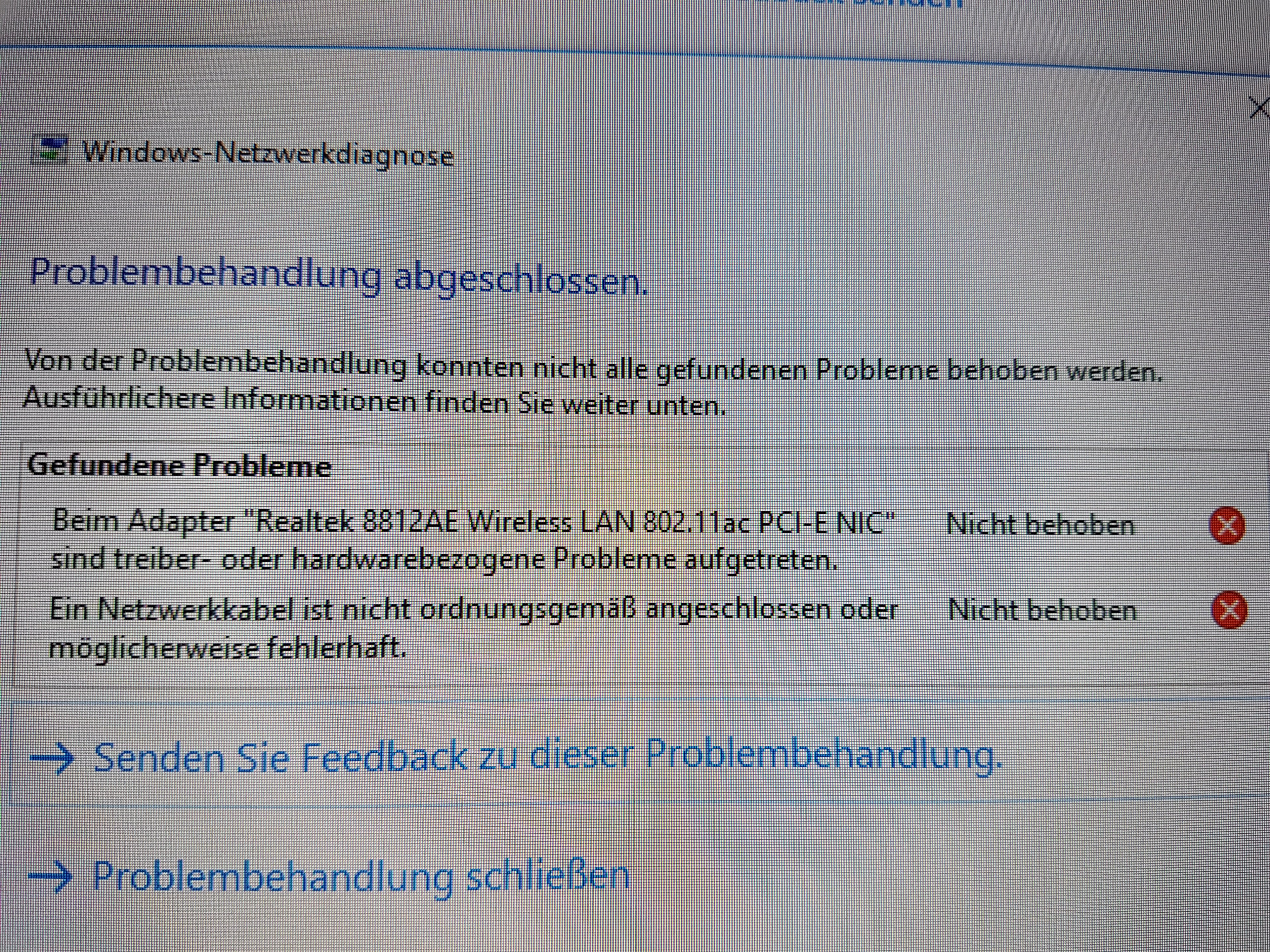

Mir werden diese 2 Probleme angezeigt.

Pc abstellen, seitendeckel auf , vorsichtig wlan Karte in den Slot nachdrücken, schauen ob die Karte gerade auf dem mainboard steckt, überprüfe die antennenkabel, seitendeckel vorsichtig zu machen, nochmals starten. Sollte immer noch kein „neues Gerät wird erkannt „ kommen, wende dich direkt an den Verkäufer. Traust du dich nicht den seitendeckel zu öffnen, wende dich an Verkäufer.
