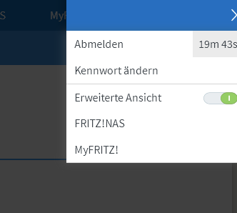

war schon. s.u., das Protokoll aendern ? Nirgendwo kann man 2,4 deaktivieren.motorazrv3 schrieb:Fritzbox aufrufen.
Dann oben rechts in der Ecke die erweiterte Ansicht aktivieren.
Dann zum Reiter WLAN
ups moment, hab was uebersehen?

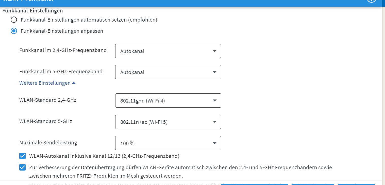

Zuallererst würde ich den WLAN Adapter im Gerätemanager einmal deinstallieren und neu erkennen lassen. Dann neu mit dem WLAN verbinden. Dadurch werden alle Einstellungen zurückgesetzt.
Dann schauen, ob das 5 Ghz Band der Fritzbox aktiv ist und auf welchem Kanal. Vielleicht ist ein Kanal aktiv, den die Intel Karte nicht kann.
Im Standard fasst die Fritzbox ja auch 2,4 und 5 Ghz unter einer SSID zusammen, das macht bei mir häufig Probleme und Geräte landen im 2,4 Hz Band.
Das würde ich auch mal testweise ausschalten
maikrosoft
- Mai 2007
- 2.478
Was ich dir empfehlen würde, in der FB unter WLAN Unterschiedliche Benennung der Funknetze aktivieren und bei Funkkanal im 5GHz Band von automatisch auf nen festen Kanal unter 48 zu gehen.

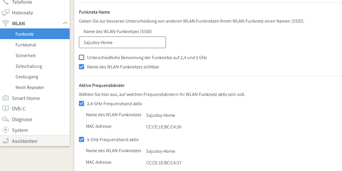

motorazrv3
Admiral
- Dez. 2012
- 8.505
Siehe mein Bild.DavidT schrieb:Nirgendwo kann man 2,4 deaktivieren.
WLAN -> Funknetz
dort dann mal runterscrollen!
- Juni 2018
- 320
Problem geloest. Ich aergere mich nur, dass ich nicht drauf gekommen bin. Ist ja ein naheliegender Gedanken und cih denke mir, man bin ich doof.DavidT schrieb:die idee ist gut. ALso probier erst 2 SSID Namen????

Weil es einige WLAN Geräte gibt die mit Kanälen über 48 Probleme haben. Mein Fire-TV Stick ist da so ein FallDavidT schrieb:wieso festen kanal? Danke dir

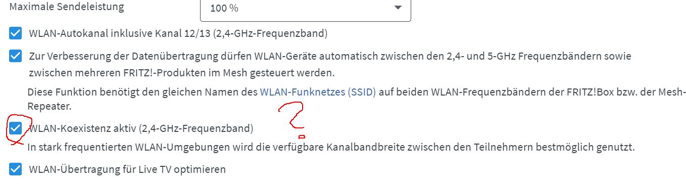

zum letzten Punkt, mein kindle reader schafft nur 2,4 ghzcvzone schrieb:Zuallererst würde ich den WLAN Adapter im Gerätemanager einmal deinstallieren und neu erkennen lassen. Dann neu mit dem WLAN verbinden. Dadurch werden alle Einstellungen zurückgesetzt.

Das macht ja nichts. Diese Option verhindert nur, dass die Geräte zw. den Bändern springen dürfen. Aber mit zwei getrennten SSID ist das dann eh egal.DavidT schrieb:mein kindle reader schafft nur 2,4 ghz
