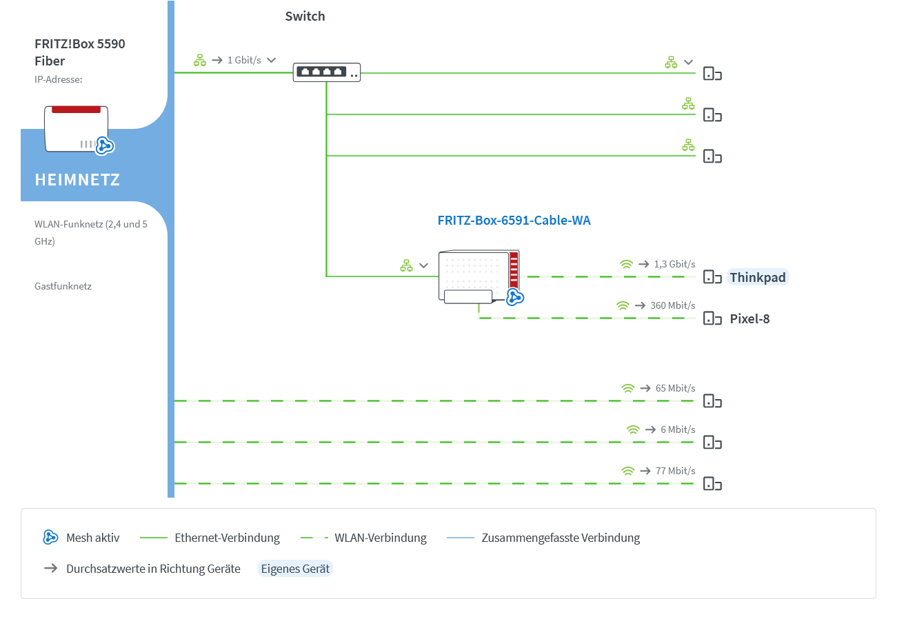

Ich kämpfe gerade nach einem Umzug mit meinem WLAN. Die Konfiguration hat in der alten Wohnung einwandfrei funktioniert, in der neuen leider nicht mehr.
Ich habe der Einfachheit halber die Mesh-Übersicht angehängt, damit dürfte der grundlegende Aufbau schon klar sein.
Für Tests nehme ich das Thinkpad mit Windows 11 25H2 (zum Testen ist auch Cachy OS installiert - gleiche Ergebnisse), einmal mit dem integrierten WLAN-Adapter (MediaTek RZ616, Wi-Fi 6e) und mit einem USB-C-Hub mit Gbit-LAN.
Als zweites Gerät benutze ich das Pixel 8 mit Android 16.
Folgende Probleme habe ich seit dem Umzug (wie gesagt, vorher lief alles einwandfrei):
  • Wenn ich per WLAN große Dateien (zum Testen immer >1GB) auf den Raspberry (mit OMV, 2x12TB HDD, hat immer ca. 80-90MB/s geliefert) schiebe, zeigen sowohl der Windows Explorer als auch TeraCopy und Android eine Übertragungsrate von 25 bis maximal 30 MB/s - mit Peaks bis 35MB/s. Dabei habe ich immer darauf geachtet, dass die synchronisierte Geschwindigkeit weit darüber liegt und ich nicht von einer 300MBit/s-Verbindung plötzlich 80MB/s erwarte. Wenn ich während der Übertragungen den Raspberry anpinge (mit demselben Gerät natürlich), liegen die Zeiten immer unter 10ms. Dabei ist es egal, mit welcher Fritz!Box ich verbunden bin.
  • Meine Geräte verlieren ab und zu die Verbindung zum WLAN und lassen sich dann auch nicht mehr einfach verbinden. Teilweise deaktiviere ich dann die WLAN-Schnittstellen und surfe über Mobilfunk weiter, um es eine halbe Stunde später wieder zu versuchen.
  • Selten (bisher drei Mal beobachtet) zeigt die Fritz!Box Geräte im Gastzugang an, obwohl sie mit der SSID des internen Netzes verbunden sind.

  • Selbstverständlich laufen beide Fritz!Boxen auf aktueller Firmware - die FB5590 hat Version 8.02, die FB6591 läuft mit Version 8.21. Die Labor-Firmwares habe ich noch nicht getestet.
  • Die FB6591 ist natürlich eingestellt, dass sie sich die Verbindung auch wirklich über LAN holt und nicht über WLAN.
  • Sowohl 2,4- als auch 5GHz-Netz haben dieselbe SSID. Verschlüsselung ist WPA3.
  • Der Switch ist ein TP-Link TL-SG105E, mit dem ich einen Anschluss in ein anderes VLAN gepackt habe (geht in die Tiefgarage zur Wallbox), hier habe ich bereits das VLAN deaktiviert und auch den Switch testweise gegen einen D-Link DGS-105 getauscht.
  • Speedtests zum Internet und auch Downloads liefern immer die vollen 200MBit/s der Leitung, meist werden 210MBit/s geliefert. Das sind auch wieder die ~25MB/s.
  • Ich sitze aktuell (also zum Zeitpunkt des Screenshots) ca. 1,5m von der FB 6591 entfernt - das Pixel konnte sich zuerst nicht verbinden, dann nur mit 360MBit/s, nach ein paar Minuten dann mit 1,3GBit/s. Die gesamte Zeit über war es allerdings mit 5 GHz verbunden.
  • Testweise habe ich die FB6591 getauscht und einen Unifi U7 Lite reingehängt (hängt normalerweise in der Garage als AP für die Wallbox) - es hat sich allerdings nichts geändert, ansonsten hätte ich die alte Fritz!Box sofort rausgeworfen.

Ich würde erstmal Faktoren raus nehmen. Sprich, kein Mesh mehr, die FB6591 ausschalten und das WLAN der Fibre Box nutzen. Ja, wahrscheinlich steht die im Keller, aber zum Testen egal.
Ist, wenn die 5590 slleine ist, das Problem auch vorhanden?
Gerade, dass das Smartphone plötzlich gar keine Verbindung bekommt, ist komisch. Was heißt das denn? Findet es das WLAN nicht? Oder ist das WLAN schwach? Kommt keine IP?
Nutzt du DHCP? Hat vielleicht ein Gerät, aus Versehen, eine feste IP eingestellt? Und der DHCP Server vergibt die dann 2x? Oder haben 2 Geräte die selbe?

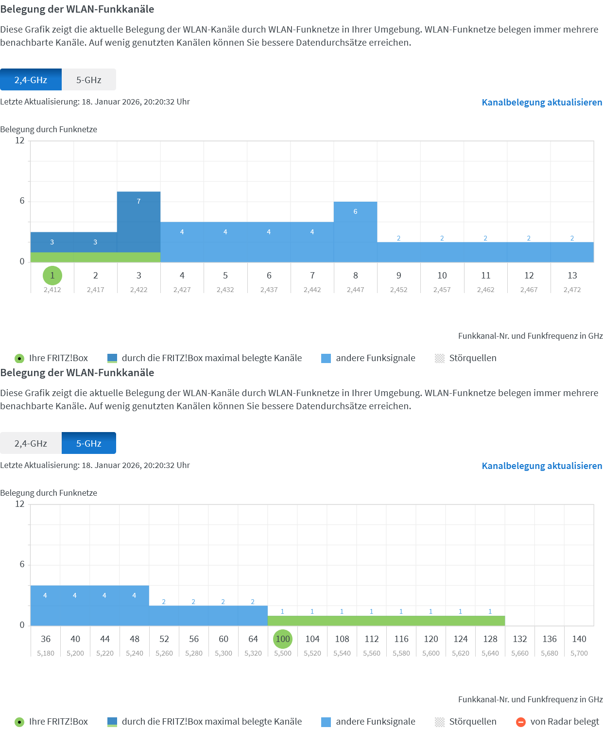

tatsächlich würde ich mir mal die Kanäle der anderen Wlans angucken und mir etwas entferntes suchen.
30 MB sind brutto wohl so 300 Mbit und könnte von daher auch das 2,4 GHz Netz sein. Ich würde mal unterschiedliche ssids nutzen, wenn auch nur zum Testen.
Wenn die FB meldet 1,3 Gbit verfügbar bezieht sich das nur auf Kanal und Bandbreite die ausgehandelt wurde. Getestet wird da nichts.
Es kann also sein, das ordentlich Störungen dazwischen funken und deshalb real viel weniger geht plus Verbindungsabbrüche usw.
Die FBs bieten ja eine Wifi Analyse an, schau da einfach mal und wähle eine nicht oder weniger stark beanspruchten Kanal aus.

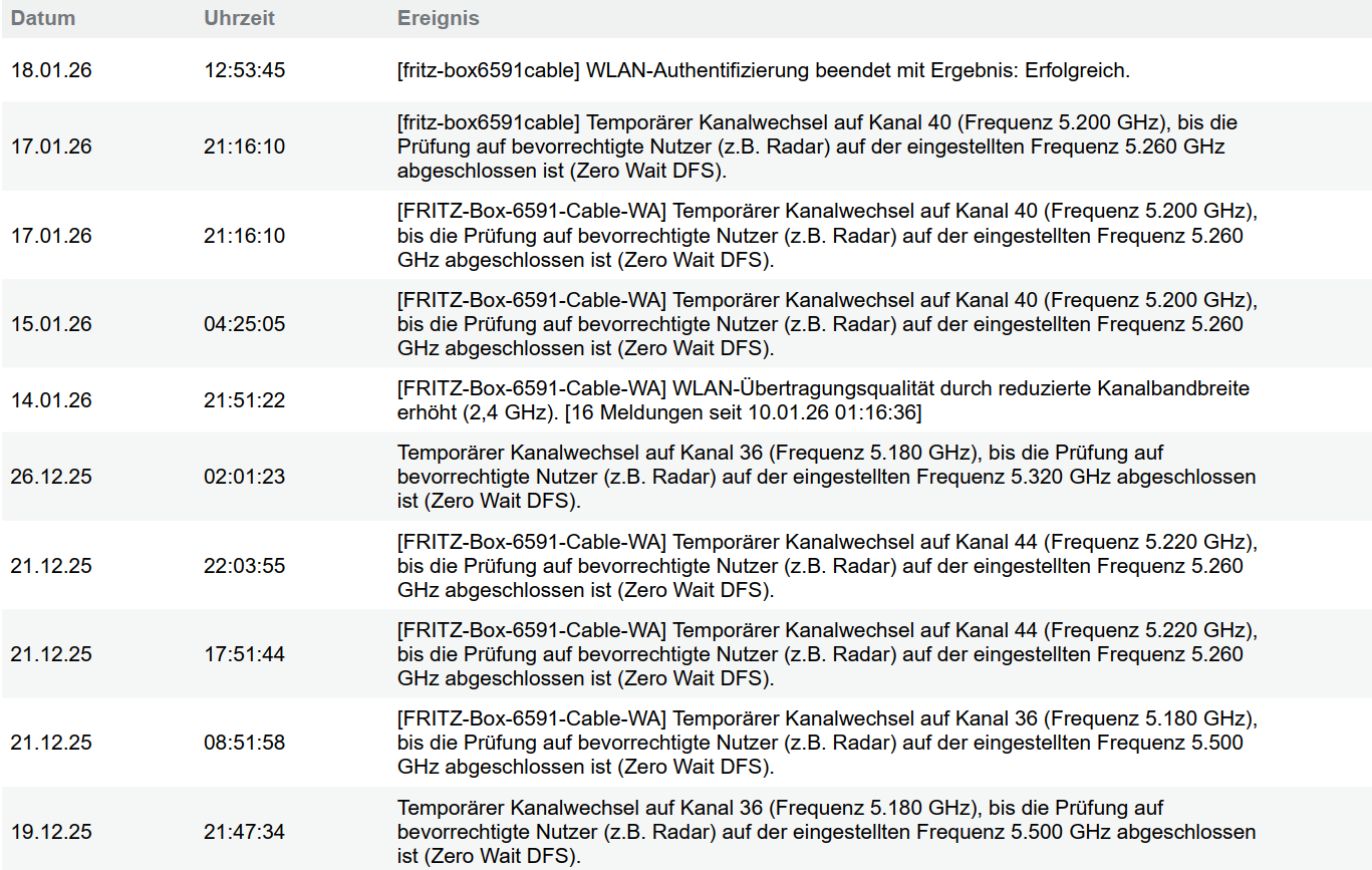

Gibt es in der FB5590 unter "System/Ereignisse" Meldungen zu den Verbindungsabbrüchen ?

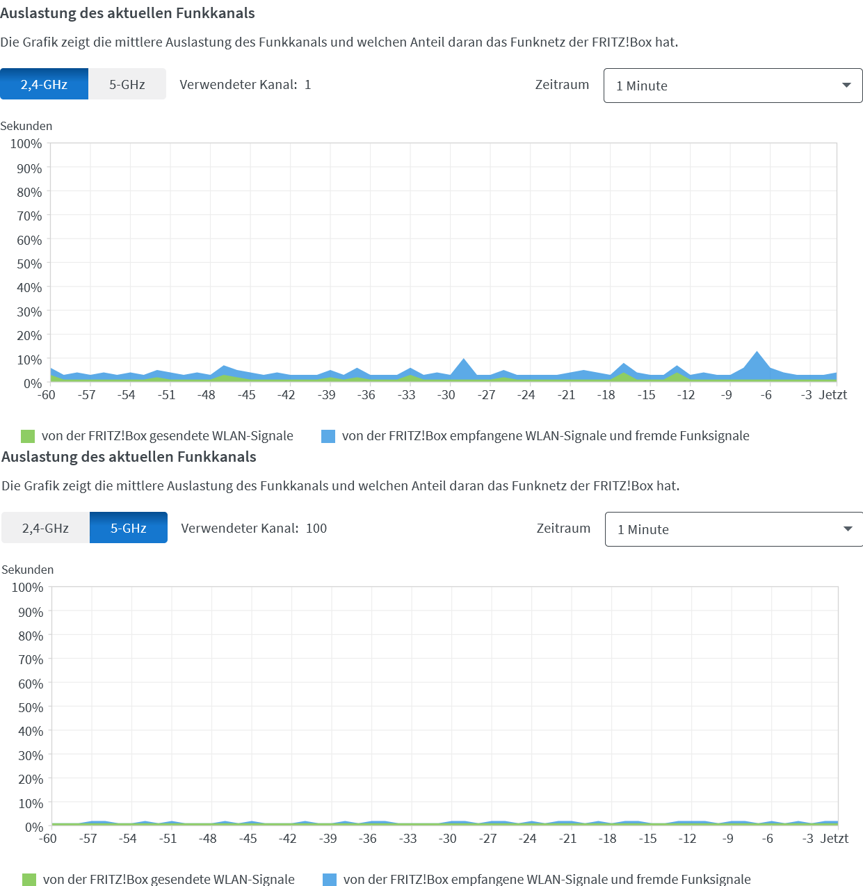

@Der_Dicke82: Ich habe im Anhang die Kanalbelegung, die mir die Fritz!Box ausspuckt. Auch die aktuelle Kanalauslastung habe ich mit angehängt. Die Kanalauslastung habe ich bei meinen Test bisher nie beachtet, das werde ich allerdings noch testen. Der Kanal von meinem 5-GHz-WLAN wurde gerade erst von 44 auf 100 gewechselt, das hat allerdings reibungslos funktioniert, ohne Abbruch oder sonstiges.

@mkossmann: Im Anhang habe ich auch das Ereignis-Protokoll als Bild. Sieht für mich relativ unauffällig aus. Nur, dass die 6591 wesentlich mehr Meldungen bezüglich Kanalanpassungen bringt, finde ich seltsam. Evtl. einfach, weil an der 5590 nicht so viele WLAN-Geräte hängen?
Auf dem Pixel habe ich WiFiAnalyzer installiert, um fremde Netze anzuschauen - und gesehen, dass die 6591 den Kanal vom 5-GHz-Netz schon von 100 auf 48 geändert hat. Dort laufen jetzt 5 Netze, obwohl alles über 64 komplett frei ist - 52-64 ist mir je 3 Netzen belastet.
Wie viele Netze können erfahrungsgemäß problemlos auf einem Kanal laufen?
Egal. Das ist nur ein Indiz. Wichtiger ist oben die Tabelle (bzw. Dein erstes Bild) mit der Auslastung.
jk349 schrieb:
DFS: […] kenne ich allerdings keine Einstellmöglichkeiten bei der Fritz!Box
fritz.box → WLAN → Funkkanal → …-Einstellungen anpassen → (5-GHz-Frequenzband) Funkkanal: Irgendwas zwischen 36 und 48, ausprobieren. Aber:
jk349 schrieb:
Für den Fall, dass ich im DFS-Bereich bin, würde ja aber nur das 5-GHz-Netz deaktiviert werden und meine Geräte müssten sich automatisch mit dem 2,4-Ghz-Netz verbinden (gleiche SSID).
Deine Modelle haben Zero-Wait-DFS, also wird 5 GHz nicht komplett abgeschaltet, sondern auf irgendeinen Kanal zwischen 36 -48 runtergefallen. Auch wenn das letzt geklappt, wie Du schreibst, mal probeweise das ganz 5 GHz abschalten. Half das nicht, mal umgekehrt, also das 2,4 GHz abschalten. Aber:
