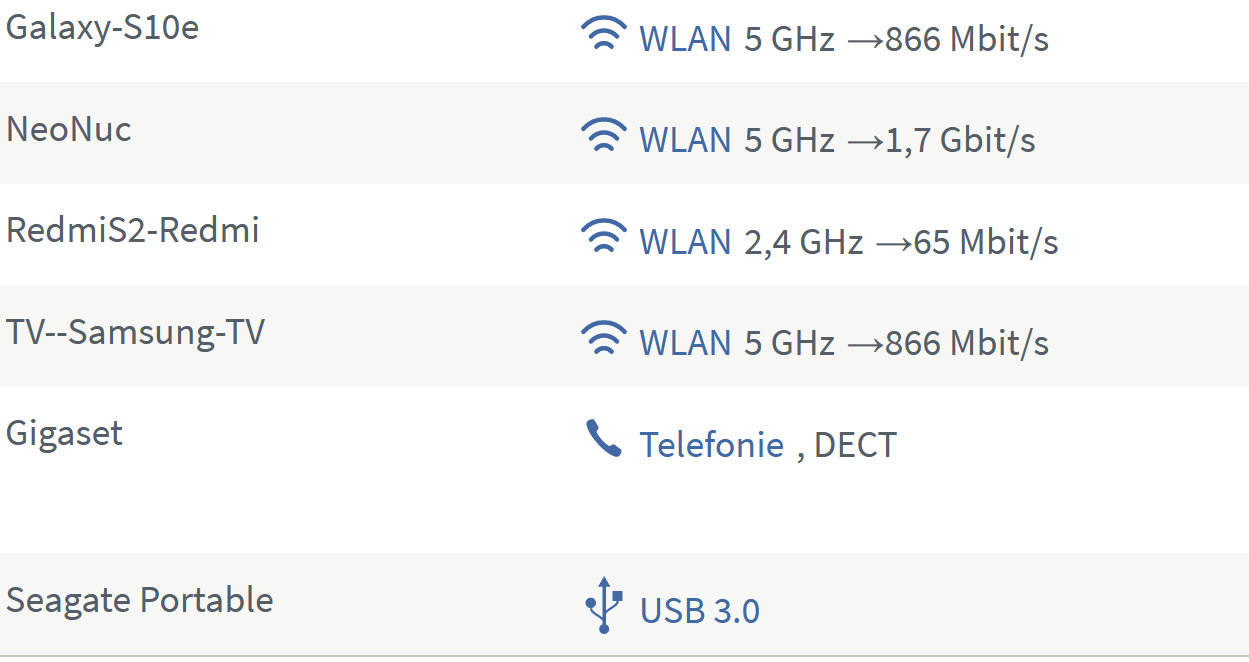

Ich verwende ebenfalls die 7590 in Verbindung mit mehreren Clients. Mein Desktop PC nutzt eine Intel 9560, angebunden per 5GHz mit 160Mhz Kanalbündelung. Damit erreiche ich (leider nicht kontinuierlich) eine maximale Datenrate von bis zu 1GBit. Entfernung sind ca. 5 Meter, gefunkt wird durch eine ca. 20cm dicke Wand. Diese wird aber orhtogonal durchdrungen. Der Standort meiner Fritte ist zentral im Flur in ca. 1,5m Höhe um eine störungsfreiere Sendeleistung zu ermöglichen. Darüberhinaus habe ich meine Fritzbox à la Frixxtender mit 7dbi Antennen modifiziert, was vor allem die Reichweite im 5Ghz Band verbessert hat.
An meiner "schwächsten" Stelle im Netzwerk auf der Terasse, ca. 12 Meter vom Router entfernt durch zwei Wände, davon eine im flachen Winkel, komme ich im 2,4Ghz mit meinem Pocophone auf ca 80Mbit.
Ich habe eine ähnliche Konfiguration, die Fritze und eine Intel 9560 Wifi Card im Nuc. Mit dem neuesten Intel Treiber, der seit vorgesten auf CB downloadbar ist, habe ich jetzt eine deutliche Leistungssteigerung erfahren. Vorher war das auch echt Mau...btw. ich habe eine theoretische Übertragungsleistung von 1.7 Ghz...
Moin Dario,
danke für die Empfehlung. Habe gerade mal das Update durchgeführt, allerdings keine Verbesserung feststellen können. Die reale Datenrate schwankt immer noch um 1GBit herum, aber damit kann ich gerade noch leben (auch wenn manchmal der Zugriff auf mein NAS gern schneller sein dürfte, aber das sind erste Welt Problemchen.)

Ja moin! Ich finde 1GBit/s reale Übertragungsleistung schon echt gut. Das sind ca. 60MB/s oder? Hab ich irgendwie nie so richtig erreicht, obwohl mein PC auch nur 2-3 Meter vom Router entfernt steht. Mit dem internen Nas komme ich auf keine 20MB/s und dass selbe hab ich damals beim Zyxel erreicht, wobei die 7490 das doppelte brachte. Ich meine, AVM hat da immer noch viel zu tun! Ein Synology Nas steht allerdings als nächstes an, mal sehen, wie es dann ist!
Hab gerade mal eine 5GB große Datei vom NAS auf meinen Desktop kopiert, minimale Datenrate waren 80MB/s, Maximum 102MB/s, Schnitt knapp über 90MB/s. Komme also nicht ganz an LAN-Performanz heran, aber es ist deutlich besser, als ich es mir vor nem Jahr erträumt habe. :) WLAN bedarf einen ordentlichen Planung und relativ kompromisslosen Umsetzung, wenn man Wert auf Leistung legt.
