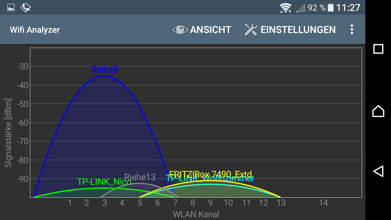

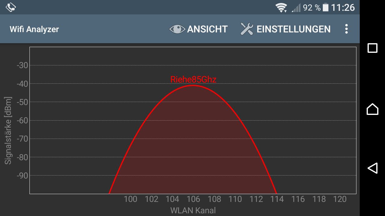

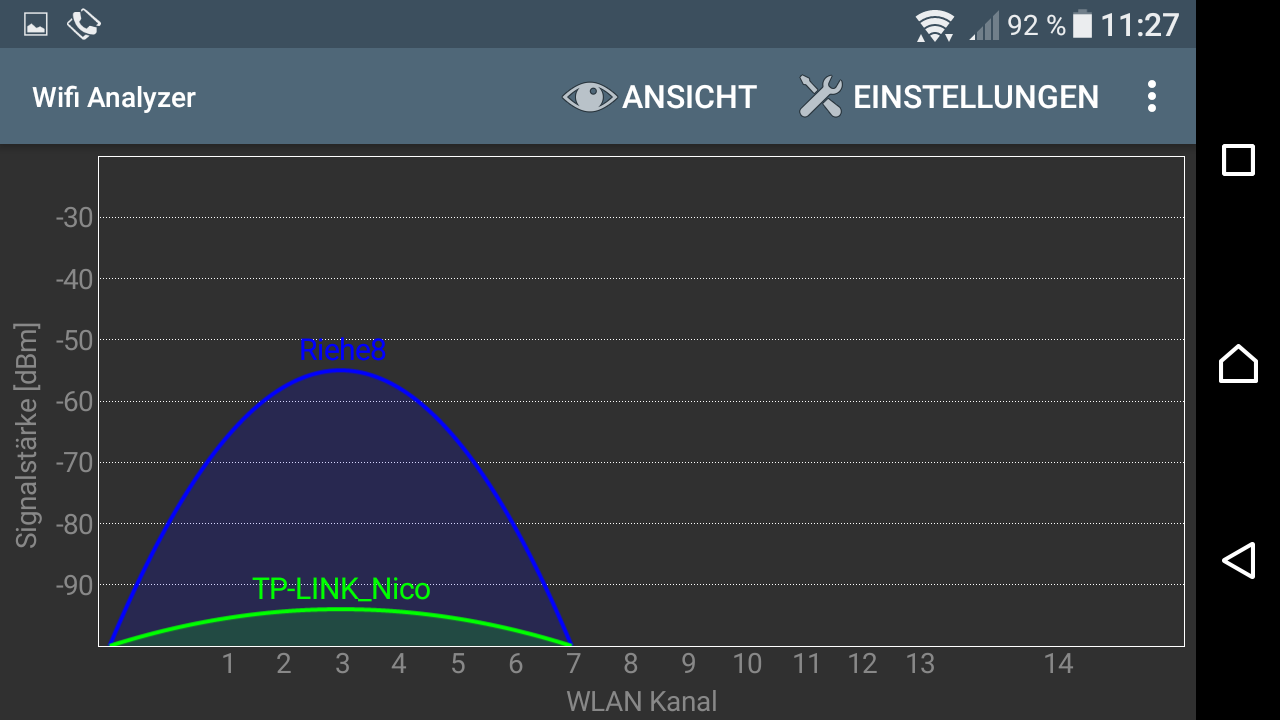

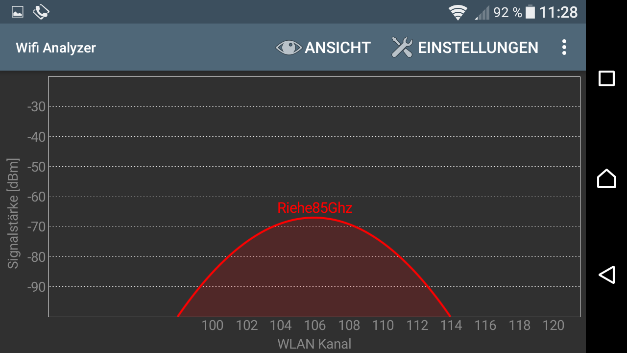

Lade Dir mal den Wifi Analyzer auf Android Smartphone und messe jeden Raum aus. Du must um sicheren Empfang zu haben bei -60db bleiben.

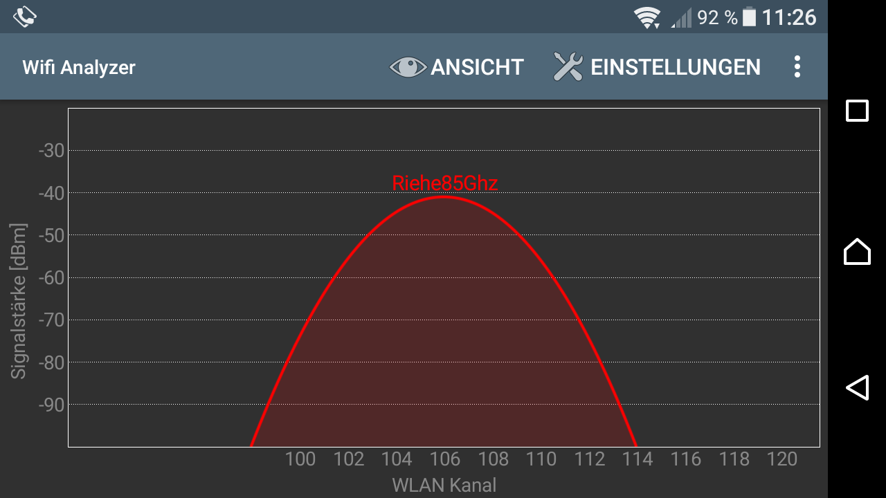

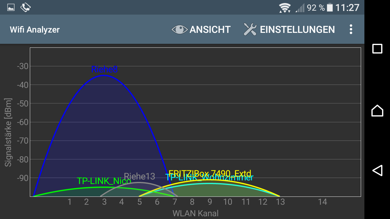

Ich lade Dir mal ein paar Screenshot vom Sony E5 Smartphone hoch:
2x im Zimmer wo der Router steht imDG 2m Abstand steht, 2x im Zimmer unter dem Router mit einer Betondecke dazwisschen praktisch 3m Abstand. So sieht das normalerweise aus.
"Das Mauerwerk sind Hohl-Bimssteine mit rd. 25cm + Putz." ja klar die Außenwände im EG und OG. Aber im Keller sind dann Kalksandsteine mindestens 24cm, da sieht das anders aus.

@hildefeuer: Die Kanalbelegung 3, 5, 9 ist sehr ungewöhnlich. Wenn das deine Umgebung ist, würde ich versuchen, mich mit den Nachbarn abzustimmen. Die Autokanal-Wahl nimmt bei gängigen Routern 1, 6, 11. Meist ändern die Leute nichts, sodass sich die Router selber abstimmen.
@Wilhelm14 Das ist nicht 3,5,9! Mein Router steht immer auf Kanal1 aber mit 40MHZ Bandbreite, also belege ich von 1 bis 5.
Habe 2 Clinents, die 40 MHZ brauchen. Das Smartphone verbindet nur mit 20 MHZ und zeigt deshalb 3 an.
Bei 5 GHZ ist 100 eingestellt. Auf dem Screenshot sieht es auch nach 106 aus.
Die Nachbarn (TP-Link) habe ich konfiguriert. Das steht so alles optimal.
