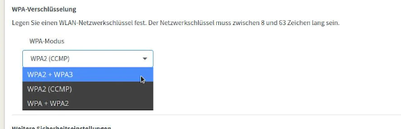

pizza4ever schrieb:
Vielleicht habt ihr noch eine andere Lösung?
Als erstes würde ich auf der Fritze die Sicherheit auf WPA2 zurückstellen, oder wenn es schon drauf steht, alternativ WPA2+WPA3 probieren.
@Goldsmith ja habe ich schonmal gemacht.
Das mit WPA2 ist ein guter Tipp, das gehe ich am Wochenende an (bin beruflich unterwegs) und sonst würde ich die andere Karte verwenden.
