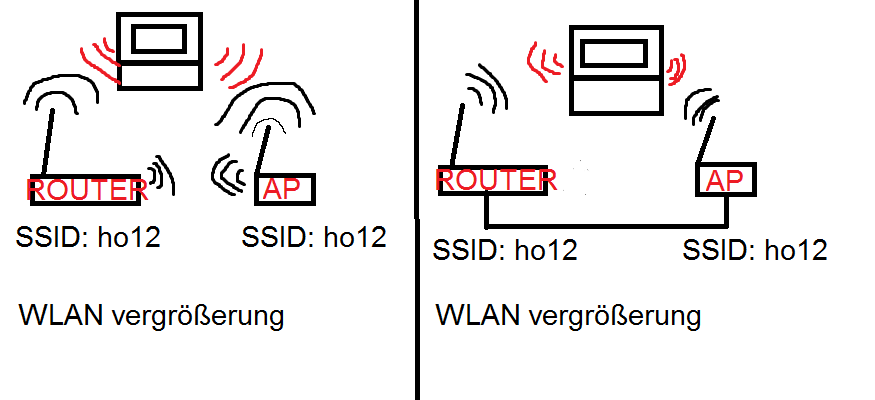

Hallo liebe CB Freunde,
weil mein aktueller Router nicht die entsprechende leistung besitzt um das W-Lan-Signal bis in mein Zimmer zu bringen, habe ich vor im Haus einen weiteren AP aufzustellen. Dabei möchte ich mir gerne vorbehaltet, ob ich das Signal durchroute oder den AP pern Lan in das Netzwerk einbinde. (sehe Bild)
wlanerweiterung-png.240127
Jetzt ist die Frage, welchen AP ich am besten hierfür verwende.

Sry ich will u. A den AP im Repeatermodus verwenden.
Du weißt, dass du ein Gerät brauchst, das den Universal Repeater Mode als Client kann, sonst kannst du bei verschiedenen Hardware Herstellern ausschließlich WEP als Verschlüsselung nutzen, außer du nutzt zwei Fritzboxen, eine als Basis, eine als Repeater, damit funktioniert WPA2.
Die Bandbreite halbiert sich bei WDS Repeater und Universal Repeater Client Mode jeweils um die Hälfte.

VDSL bedeutet T-Com, dort bekommst du keinen Wlan Router "geschenkt", also musst du einen Speedport mieten/kaufen (ggfs. fritzen) oder eine 7390 (falls Telefonfunktionen gewünscht)/3370 (falls Telefonfunktion nicht notwendig), diese beiden können VDSL, oder ein VDSL Modem und ein Wlan Router getrennt, für den Fall orientierst du dich aber mit einer Repeaterlösung nicht an der Spitze, du verlierst ja die halbe Bandbreite.
Ist dir die Bandbreite wichtig, dann leg ein Kabel und betreibe einen AP in deinem Zimmer, dann ist die Gerätewahl sehr einfach.

zu einem wlan-router der mit alternativer firmware funktioniert.
z.b. netgear wndr3700 oder linksys e4200 wenn es 2,4 und 5ghz simultan sein soll.
z.b. tp-link tl-wr1043nd, wenn ohne 5ghz auch ok wäre.
die könntest du normal als ap nutzen, wenn du ein lan-kabel vom bisherigen/zukünftigen wlan-router nutzt.
alternativ durch die alternativfirmware aber auch im universellen repeatermodus (bei broadcom wlan-chipsätzen, z.b. €4200), bzw. client-brigde+zusätzliches vlan (bei atheros chipsätzen,z.b. 3700,tp-link), um wpa2-verschlüsselung zu nutzen, bzw. das kabel zu ersetzen (dann wären 5x gigabit-lan-ports frei, da man den wan-port auch zum lan-port machen kann) .

jain, da dann dein "ohne"lan nicht klappt damit aufgrund der fehlenden einwählmöglichkeit in ein anderes wlan, und weil der trendnet nicht alternativ-firmwarefähig ist, um das wiederum zu ermöglichen.
