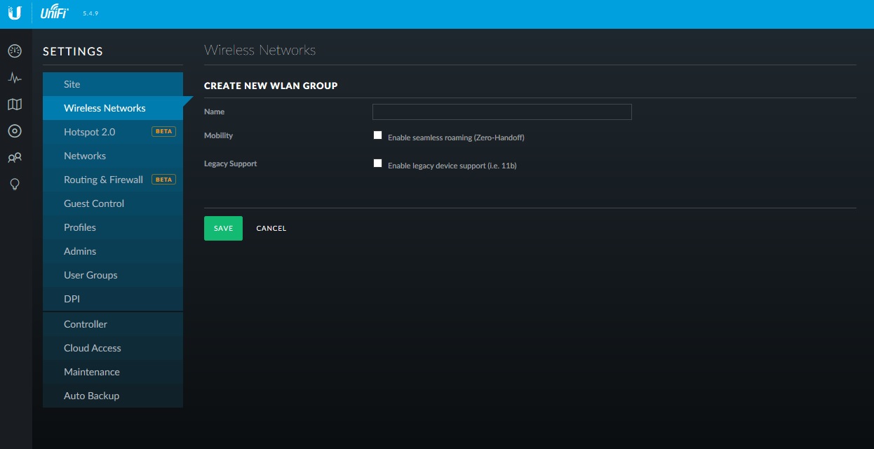

Das Feature ist deaktiviert, kann in der Controller-Software aber wieder aktiviert werden.
Bin selbst Unifi-User und hab mich gewundert, dass das Feature verschwunden ist und nun in den Einstellungen erst wieder reaktiviert werden muss.
Ich habe aber gelesen, dass es mit den aktuellen Modellen von Unifi nicht funktioniert. Welche hast Du denn im Einsatz?

:eek: Lest euch doch mal in dem Link von whiper durch, auf welcher Basis dieses Zero-Handoff-Roaming von Ubiqiti "funktioniert" hat. (Die letzten drei Absätze.) Ubiqiti hat dafür einfach alle APs einer ZH-Zelle auf dem selben Kanal arbeiten lassen (müssen)! Das widerspricht jeglichem vernünftigem WLAN-Design! Kein Wunder, dass die das rausgenommen und abgeschaltet haben, denn es ist für den Nutzer ein großkalibriger Schuss ins eigene Knie.
Ohne Roaming-Unterstützung entscheidet jeder Client selbst, ob er den AP wechselt. Wenn die APs vernünftig aufgestellt sind und der Client das Subnetz nicht wechseln muss, bemerkt man den Wechsel nicht. Zusätzlich kann man den Standard 802.11r einsetzen, sofern Client-WLAN-Treiber und APs den unterstützen. Zudem schaltet man normalerweise bei den supported und mandatory Rates die unteren Geschwindigkeitsstufen ab, um den Client schneller zum Wechsel auf den nächsten AP zu bewegen und man nicht ewig auf einem AP hängt, von dem man sich längst weiter weg bewegt hat. Die meisten Home-Lösungen bieten das aber leider nicht an.
Telekom MagentaZuhause
Deswegen empfiehlt Ubiquiti eben auch, ZeroHandoff ausschließlich zu aktivieren, wenn es technisch notwendig ist und dann auch nur im erforderlichen Bereich (also nicht pauschal alle APs). Wie gesagt, VoIP via WLAN ist so ein Fall. VoIP setzt hochstabile Verbindungen voraus. Schon wenige Paketverluste können dazu führen, dass ein Gespräch abbricht. Ein AP-Wechsel von im worst case ~10 Sekunden haut alles weg. Dafür ist dann das ZeroHandoff gedacht, weil gewissermaßen kein wirklicher Wechsel stattfindet.
Hier im Forum gibt es einige Nutzer, die ZH erfolgreich einsetzen und - laut eigenen Aussagen - auch keine größeren Einbußen bei der Geschwindigkeit feststellen konnten. Bei kleinen Setups mit einer Handvoll Clients ohne große Anforderungen an die Bandbreite (zB Smartphone) kann das also durchaus eine adäquate Lösung sein. Sobald man aber viele Clients hat oder aber Leistung braucht und zB ein NAS mit 5 TByte Daten befüllen will, sollte man dies doch tunlichst nicht über ein ZH-WLAN machen ;)
