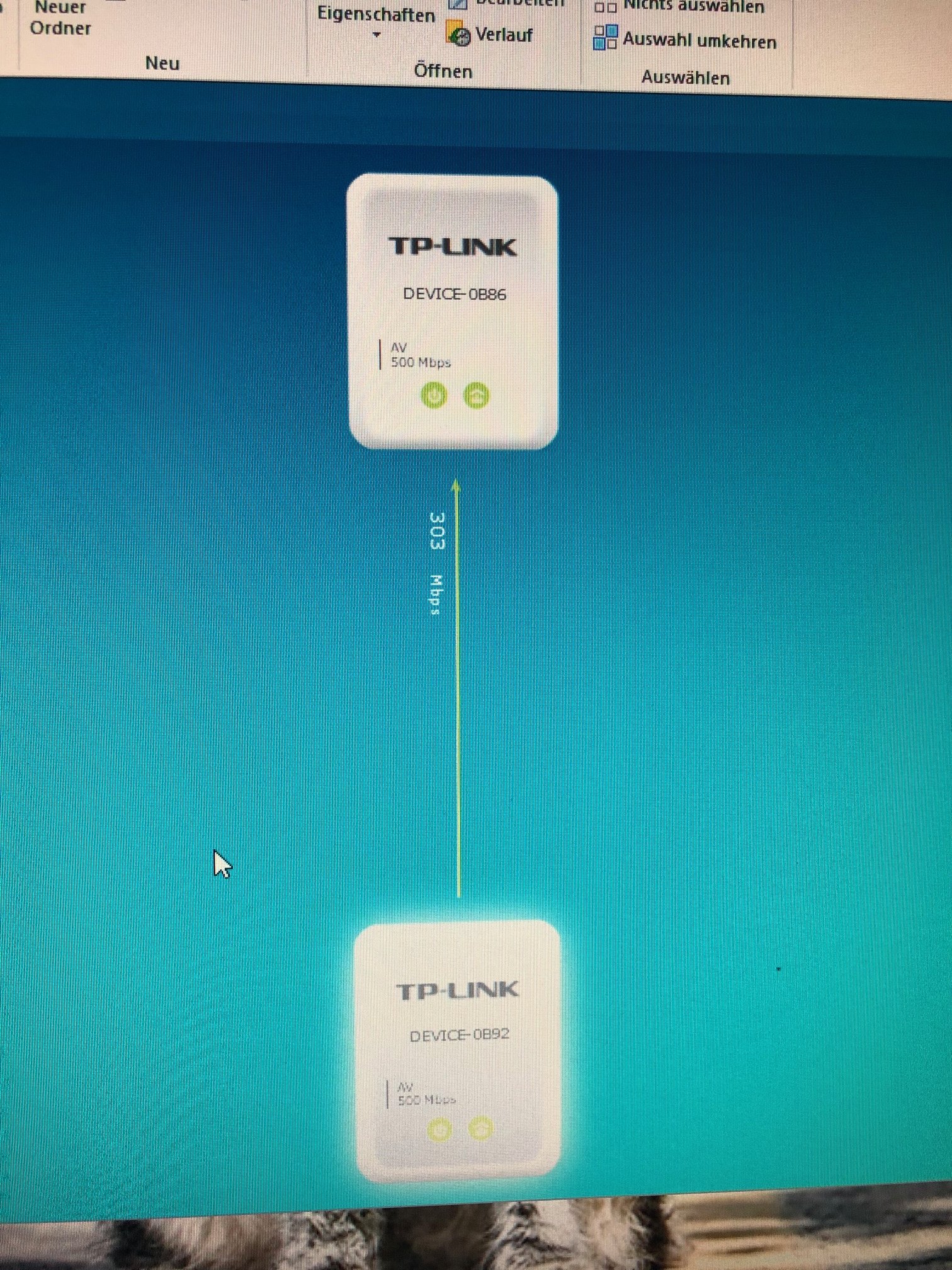

ich habe zuerst auch per Fritz Wlan Stick meinen PC für das Internet am WLan genutzt. Ging so.
Aber dann auf Dlan umgestellt und jetzt klappts sehr gut. Über 300 Mbits . Hab einen Magente L Zuhause
Fiber Vertrag.
wäre eine Alternative oder ?

Würde ich pauschal nicht empfehlen, da der TE einen VDSL Anschluss hat. Hier können PowerLAN Adapter potentiell die DSL Verbindung stören.
