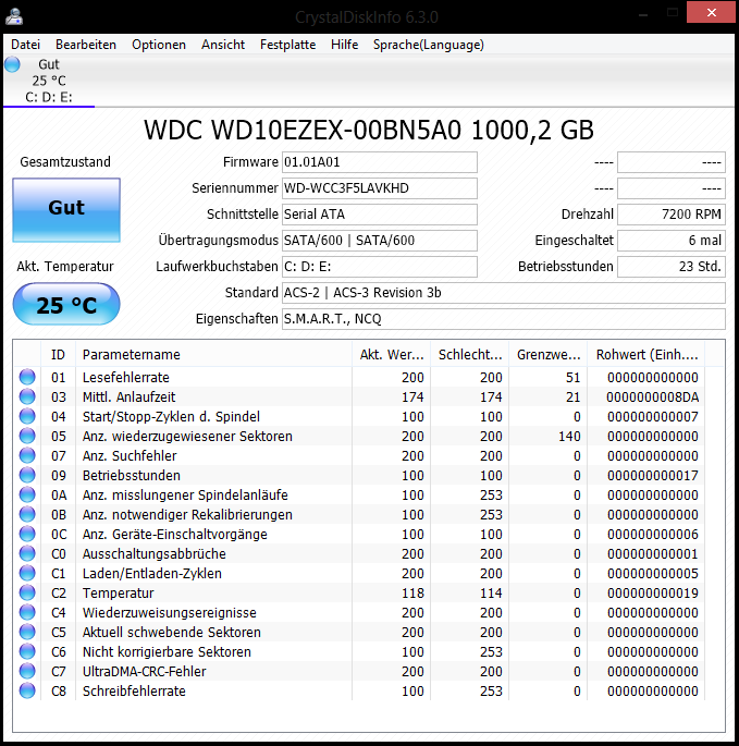

Erst mal wäre ein Screenshot von CrystalDiskInfo nicht schlecht.

Also erst einmal einen Screenshoot von CrystalDiskInfo und dann tausche mal das SATA-Kabel gegen ein neues. Hilft das tauschen des Kabels auch nichts, dann wechsel mal den Anschluss am Mainboard. War es das auch nicht, erst einmal ein anderes Netzteil testen.
Für eine neue Festplatte sind die Schreib/Lese fehler ziemlich hoch siehe "Anzahl wieder zugewiesener Sektoren" das würde für mich eher auf ein Problem mit der HDD hindeuten.

Du siehst in der falschen Spalte nach - die Anzahl wiederzugewiesener Sektoren ist im Screenshot "000000000"! Ohne in den negativen Zahlenbereich abzudriften, gibt es auch im angezeigten hexadezimalen Zahlensystem keine kleinere Zahl.

Also wenn ich mir deinen Screenshoot von CrystalDiskInfo ansehen dann sehe ich das mit der HDD alles in Ordnung sein muss. Auch die Ultra-DMA-CRC Fehler sind noch bei Null. Sollte der Fehler am Kabel oder Stecker des Mainboards liegen müsste der Wert viel höher sein. Auch sehe ich anhand des Eintrages Ausschaltungsabbrüche das du die Festplatte erst ein einziges mal durch einen Stromverlust (Reset, Stromstecker gezogen) ausgeschaltet hast. Also kann der Fehler bei der neuen HDD erst ein einziges mal aufgetreten sein.
Wie genau macht sich der Fehler genau bemerkbar? Bekommst du einen Bluescreen? Wenn ja dann Poste mal den Bluescreencode, denn ich glaube nicht das dein Fehler von der HDD ausgeht.

Sorry, aber wenn man keine Ahnung hat, dann sollte man nicht so etwas schreiben um die anderen zu verwirren! Was Du als Fehleranzahl nimmst, sind die Aktuellen Werte, aber die stehen alle noch auf dem Ausgangswert und zählen entsprechend runter, die wahren Fehlerzähler sind in den Rohwerten und da auch nur machmal in allen Stellen, bei Seagate HDDs z.B. sind Lese- und Suchfehler nur die ersten 4 Stellen zu finden, die anderen 8 Stellen sind die Anzahl der Vorgänge!
Die Platte ist bestens, da gibt es keinerlei Reklamationsgrund, wie LukS schon richtig geschrieben hat.
