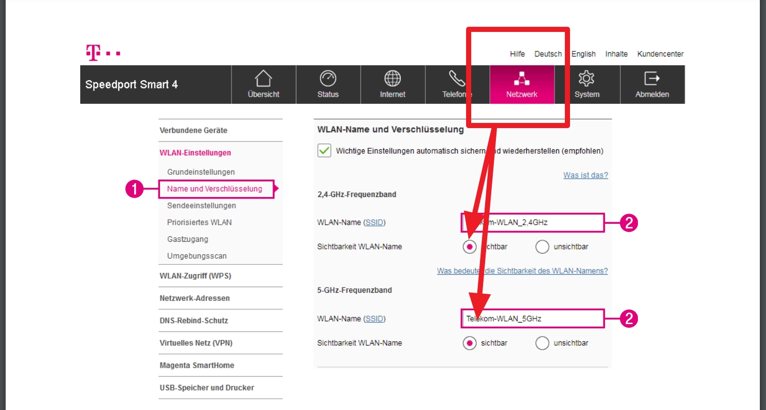

Dem ist so, dein WLAN Adapter kann nur die 2,4 Ghz, deshalb musst du im Router schauen, ob dort auch die 2.4 Ghz aktiviert sind, sonst wird das nichts,
Unter Netzwerk kannst du es aktivieren.

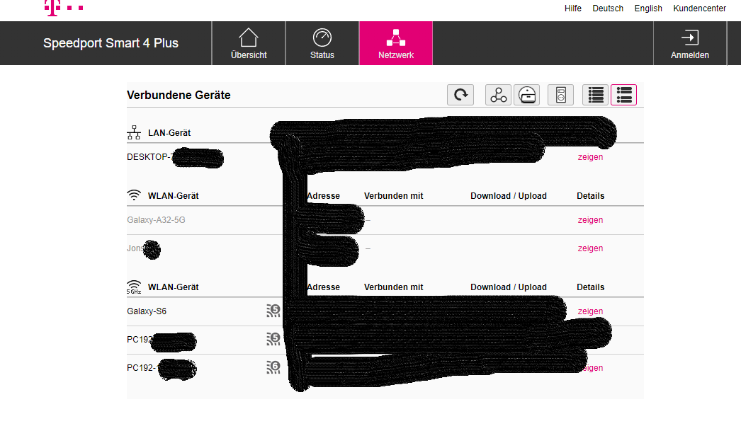

Wenn ich das richtig sehe ich beides aktiv. Ist das möglich?
Kann ich ein Bild von senden ohne persönliche Daten freizugeben?

Bei mir sieht das Menü leider anders aus.
Zum jetzigen Zeitpunkt habe ich kurzzeitig mein Computer mit dem Kabel verbunden. Das geht aber nicht auf dauer.
Die Geräte unter ''WLAN Gerät'', die hellgrau sagen mir nichts, hat das eine Bedeutung?

Bei mir sind beide aktiviert. Ich habe die Einstellung gefunden

Glaubst du, dass irgend etwas von dem was du dort übermalt hast wäre geheim?
Ja, #24 ist korrekt.
Einige Geräte kommen mit WPA3 und ax nicht klar.
