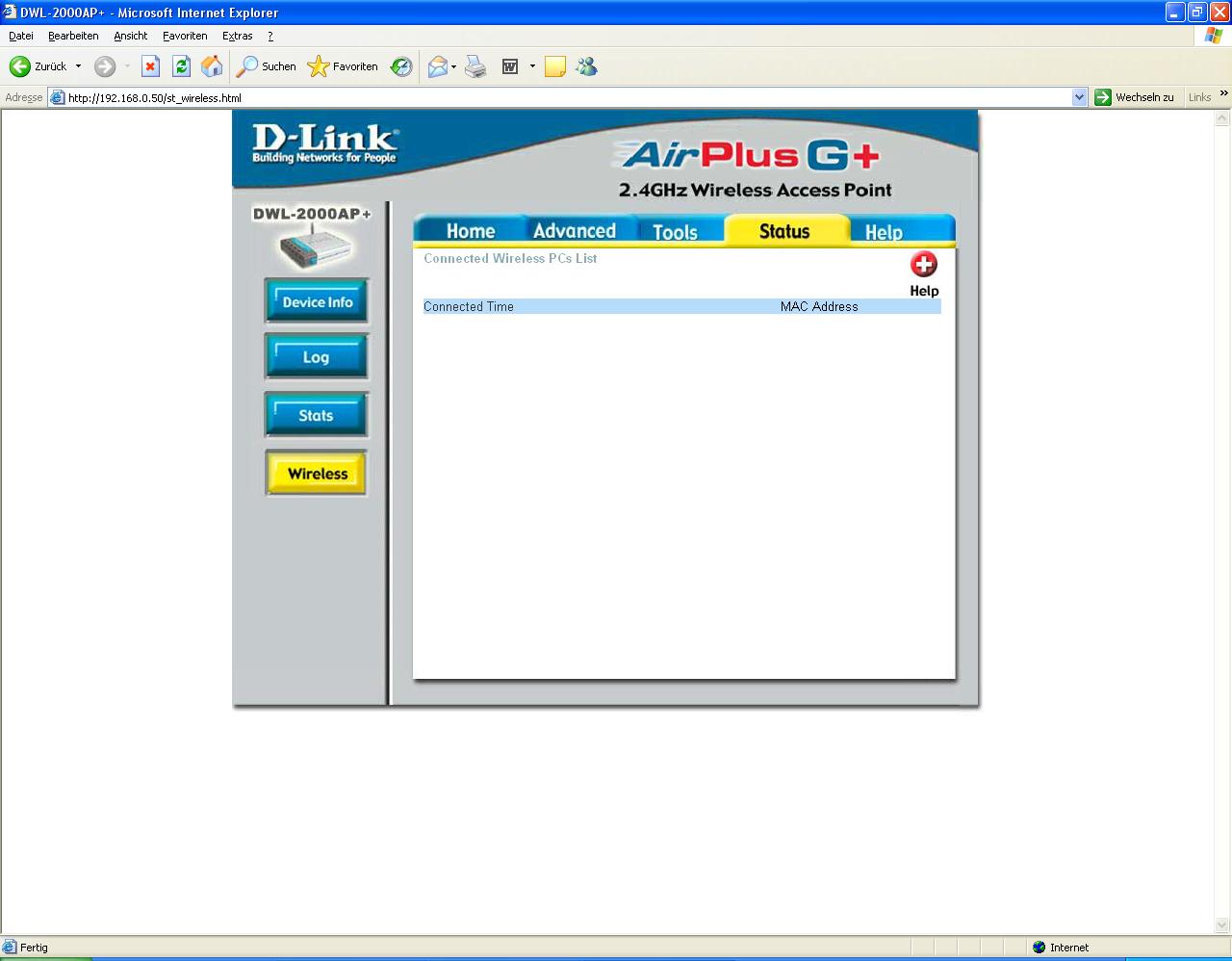

So ich habe es nochmals versucht und es passiert immer noch überhaupt nichts!
Windows findet kein einziges Netzwerk (drahtlos), der Access point hat im Menü auch keine W-Lan Karte drin (siehe Anhang) und ich bin halt am durchdrehen :verwandlung: !
Es wird einfach keine Verbindung aufgebaut. Ich habe alles was Verschlüsselung, Mac-Adresse-Sperre und andere Hindernisse betrifft aus.
Der Controller ist übrigens nicht von Texas Inc. sondern ein O2Mirco (wenn das der Hersteller ist?).

Es war also nicht am Utillity oder den Treibern gelegen, die habe ich wie beschrieben entfernt und neu aufegespielt.
