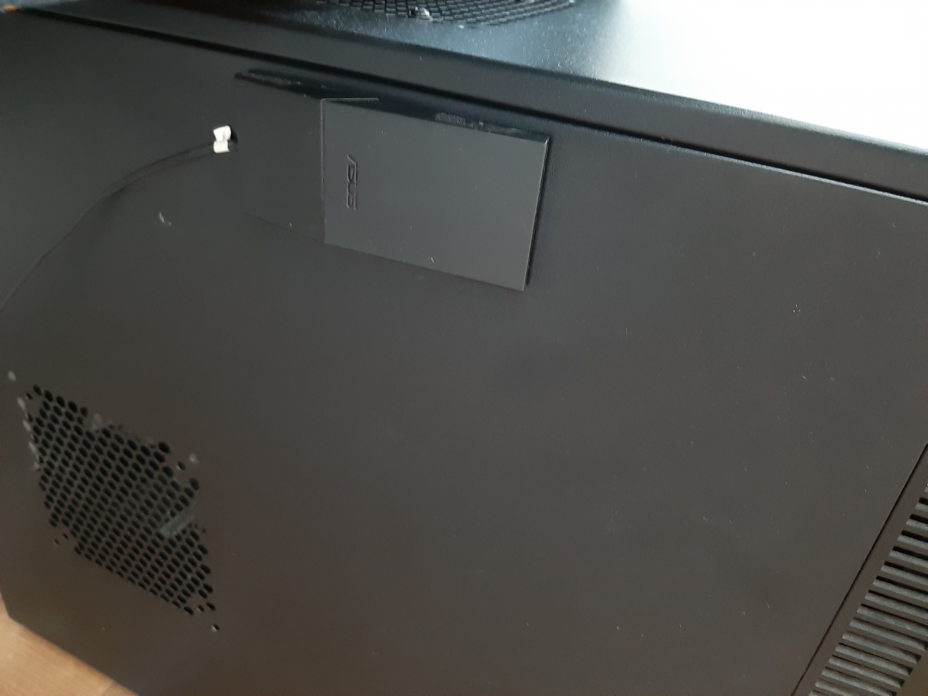

Wenn du sagst, dass du Handy und Macbook an der Position des PC getestet hast, gilt das dann auch tatsächlich für die Position der Antenne(n)? Also so richtig mitten im Kabelsalat?

So ist gerade die Antenne dran (hab sie auch mal oben draufgelegt etc). Das Ding ist magnetisch. Ich habe mein Handy sozusagen auf den PC oben drauf gelegt und getestet und auch mal mein Macbook oben drauf gelegt und alles getestet. (Download, Upload, Dauerloop-Ping an die gleiche Webseite zur gleichen Uhrzeit und auch auf netflix gestreamt)
Der Router ist im anderen Zimmer, auf etwa gleicher Höhe und nur durch eine relativ dünne Rigibswand getrennt. Entfernung ca 2 Meter und ohne ein Gegenstand dazwischen. Zudem ist die Seite wo die Antenne gerade zu sehen ist auch die Richtung in der mein Router sich befinden.
