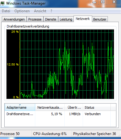

ich habe ein Problem, dass ich mir selber überhaupt nicht erklären kann. Ich habe heute Mittag ganz normal im Internet gesurft und Youtube-Videos gesehen. Plötzlich bricht die Verbindung zum WLAN-Router ab, was schonmal ab und zu passiert. Kurz nach dem Reconnect, passiert es wieder und danach geht es ohne Probleme. Als ich dann auf ein Video von dem NAS zugreifen will, merk ich, dass das WLAN sehr langsam ist, also kurz gecheckt, Übertragungsgeschwindigkeit 2,0 MBit/s... Normal sind 48-54 MBit/s, mehr kann mein WLAN-Stick nicht.
Na gut, also diverse Dinge ausprobiert: PC neugestartet, Router neugestartet, anderen WLAN-Stick verwendet (einer mit bis zu 300 MBit/s), keine Besserung in Sicht. War ziemlich verzweifelt und habe dann mal Windows 8 gebootet, habe ich noch parallel installiert, weil ich es ausprobieren wollte. Nach dem Start die WLAN-Geschwindigkeit gecheckt, 54 MBit/s :confused_alt:

Habe jetzt diverse Dinge probiert u.a. habe ich die Treiber neuinstalliert, hilft alles nichts, mittlerweile habe ich das Gefühl ich werde auch wieder häufig rausgeschmissen. Eine weitere Beobachtung die ich gemacht habe ist, dass wenn ich mich gerade zum Router connecte am Anfang die Übertragungsgeschwindigkeit 54 MBit/s ist und dann nach und nach sinkt.

WLAN klappte 2 Jahre problemlos bis zu den 2 Disconnecten heute Mittag.. Kann schon sein, scheint im Moment wieder einigermaßen zu gehen, schwankt jetzt zwischen 11 und 24 MBit/s
