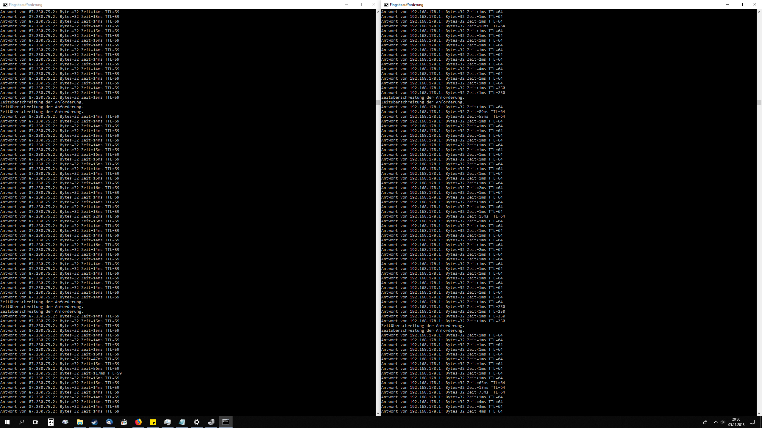

Der Standardgateway müsste der Router sein, oder? Also wenn ich gleichzeitig eine Website und den Router anpinge, dann sehe ich bei beiden zeitgleich den Paketverlust.
links: computerbase.de, rechts: Standardgateway
Was auffällt: Jedes mal, wenn ein Paketverlust anstand, steht rechts bei genau drei Zeilen davor ein TTL-Wert von 250. Sonst immer 64. Was könnte das bedeuten?

Also: Ja, das Standardgateway ist dein Router. Und da offenbar das gleiche Problem sowohl beim Pingen der Routeradresse sowie der computerbase Adresse auftritt, ist eben genau auf diesem Verbindungsabschnitt das Problem existent.
Die TTL, also die Zahl, die dort angegeben ist, stellt die mögliche Anzahl "Hops" da, die das Paket "leben" darf. Ein Hop ist jeder Router auf der Verbindung zwischen Zwei kommunizierenden Rechnern A und B. Mit jeder Vermittlungsstelle (Router) auf dieser Verbindung wird 1 von diesem Wert abgezogen.
Diesen Wert machen die Netzwerkgeräte, wenn nicht explizit eingestellt, für gewöhnlich in geeigneter Weise untereinander aus.
Jetzt ist dieser Wert, der dort bei ping steht aber kein Messwert, sondern Vorgabewert. Dieser ist bei einer Verbindung über's Internet sinnvollerweise natürlich nicht zu Hoch anzusetzen (max. 255 ist möglich), denn dann brauch es bei einer denkbar schlechten Route ewig, bis sich Sender und Empfänger darauf verständigen können, das Paket doch lieber neu zu senden, wenn's verschütt gegangen ist. Vermutlich wird dieser eh nie erreicht, da ab einer gewissen Verspätung sowieso andere Mechanismen greifen, die diesen Blödsinn stoppen.
Bei Verbindungen innerhalb des Heimnetzwerks ist dieser Wert relativ egal, weil an der üblichen Fritzbox eh nur eine überschaubare Zahl Geräte hängt und, wenn man nicht gerade zig Fritzboxen hintereinandergeschaltet hat, die Hops meist eben "2" sind: Sprich Hop vom Sender zur Fritzbox und noch ein Hop von der Fritzbox zum Empfänger.
Beim Ping der Fritzbox direkt gibt es exakt 2 Geräte, also nur 1 Hop. Warum die Zahl da variiert kann ich dir nicht sagen, aber sie ist im Prinzip auf dieser denkbar simpelsten Route von allen total egal, sie dürfte nur nicht 0 sein ;)
Ob sich daraus Rückschlüsse auf die Verbindungsqualität ziehen lassen, ist doch sehr fraglich, weil dieser Wert dafür eher nicht geeignet ist.
