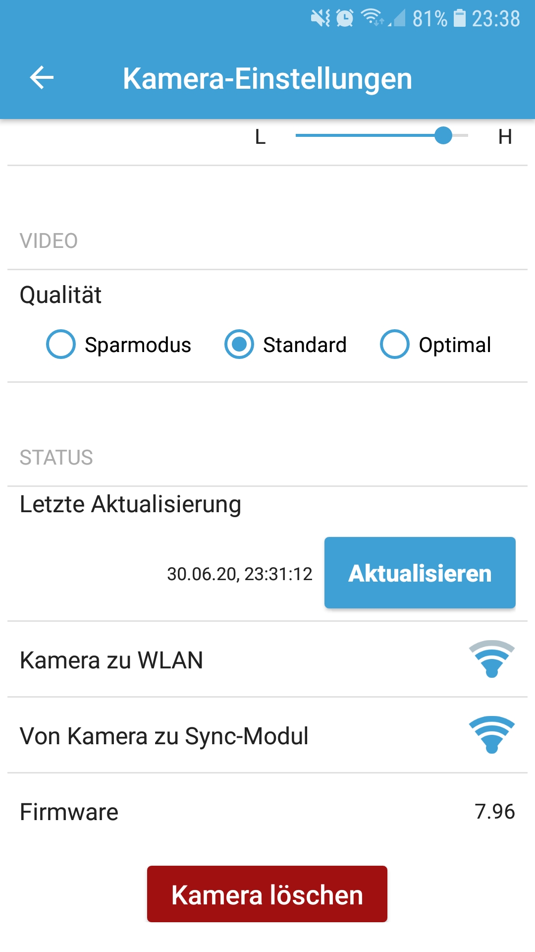

Was ich aber merke: eine meiner Video Kameras hing bisher sehr weit weg von der Fritzbox und oft nicht erreichbar. Der Repeater hängt da jetzt 3 Meter daneben und hat vollen Empfang. Die Kamera zeigt bei "WLAN" immer nur noch 1 Strich. Als hätte die nicht "gemerkt" dass jetzt ein WLAN direkt neben ihr ist??
Hast das Sync-Modul der XT-2 mal kurz spannungslos gemacht? Beim neuen connecten zum WLAN sollte sie sich dann über den Repeater verbinden...
Ja das habe ich. Das Sync Modul ist sehr nah an der Fritzbox. Nur eine Kamera ist weit weg. Da hängt jetzt der Repeater quasi daneben aber die Kamera zeigt WLAN nur ein Strich.
Ähem, du meinst die Cam verbindet sich direkt mit deinem Repeater per WLAN? So wie ich das setup der XT-2 in Erinnerung habe, verbindet sich jede cam zu dem Sync-Modul über welchen Funkstandard auch immer - und erst dieses Modul "hängt" dann im WLAN. Ich bezweifle, dass dir die cam die WLAN-Signalstärke anzeigt?
Das weiß ich leider auch nicht. Aber jede Kamera zeigt mir die Qualität der Verbindung zum Sync Modul und zum WLAN. Siehe Bild.
