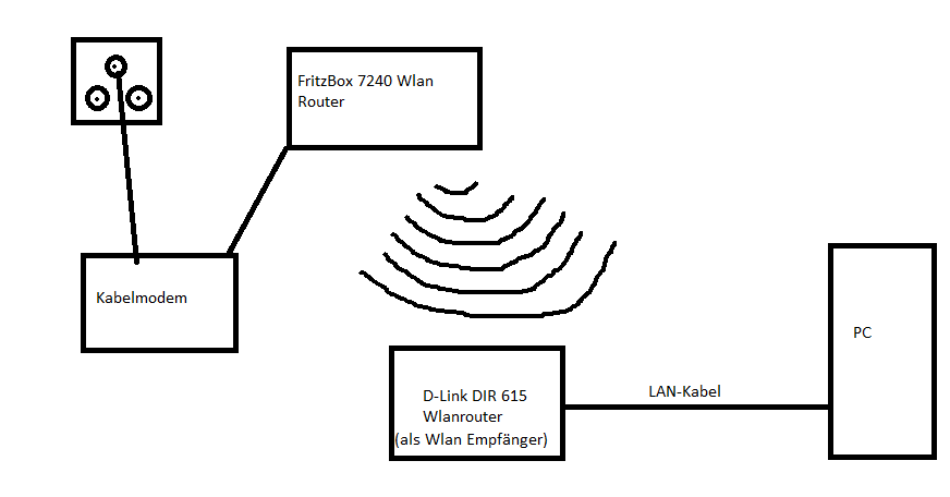

Ich möchte mein Pc an Internet anbinden(siehe Bildanhang unten)
Ist es jetzt so möglich oder nicht? Also Wlan Router als "wlan usb stick".:D
Habe KabelD 32mbit flat ,Thomson THG 540 Kabelmodem, Fritzbox 7240 Wlan Router(1&1Branding entfernt) und D-Link DIR 615 wlan router.
Inet-->Kabelmodem--Fritzbox---wlan--Dlink--lankabel-->PC

Ich verstehe da nur Bahnhof.
Wie mache ich es jetzt am besten? (Wenn es so funzt)

Nun ja gehen tut es schon, nur habe ich es bisher immer mit zwei baugleichen routern eingestellt.
Mit dem DIR ist es wohl wirklich schwer, evtl. laesst sich die Fritzbox als Accesspoint einrichten...
Wichtig ist auf jeden fall den DHCP am accesspoint auszuschalten.
würde es funktionieren wenn ich Dlink an Kabelmodem anschließe und Fritzbox an pc?
