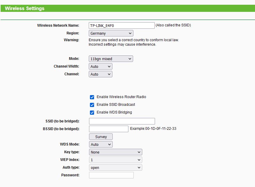

Habe mal DD-WRT geflasht und gesehen, dass er kein WLAN Repeater Modus oder WLAN Bridge unterstützt ab Werk.
TP-Link WR940N
Original Firmware noch drauf, aber ich glaube das wird das selbe Spiel sein.

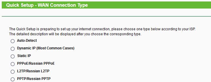

Das frage ich mich am meisten, weil die WebUI ist noch die Alte (trotz aktueller Firmware). Entweder sagt TP-Link, dass es sich bei dem neuesten Modell der Repeater Modus existiert. Habe die V9 und V11 und bei beiden gibt es diesen Modus nicht.

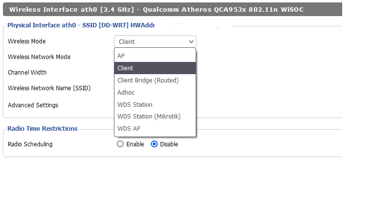

DD-WRT hab ich schon installiert auf den V9 aber bekomme da die Brücke nicht hin. Wahrscheinlich, wegen dem Chipsatz...Da muss ich es mal später noch einmal probieren mit dem anderen Router

Aktuell hab ich den Router als Client eingestellt, dann ein Virtuelles Interface mit einem alternativen SSID und als AP
Aber er verbindet sich nicht mit dem Hauptrouter (ASUS). Ansonsten werde ich mal probieren, dass ich den TP Link 1 nach dem ASUS Router dranhänge und den TP Link 2 (mit DD-WRT) mich via CLient auf dem TP Link 1 verbinde

Habe jetzt beide DD-WRT aufgespielt und von grund auf neu konfiguriert und habe es endlich hinbekommen, dass Router 2 über WLAN auf Router 1 bzw. auf das gesamte Netzwerk zugreift. Router 1 hängt halt als WLAN Switch im Netzwerk. Da hab ich vorher irgendwo einen Fehler gemacht.
