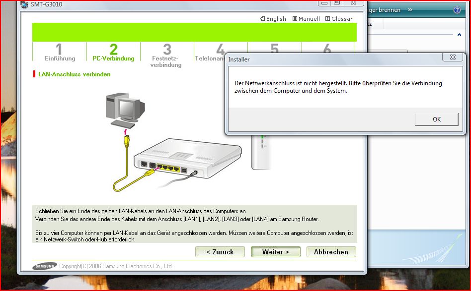

hier geht es leider auch nicht

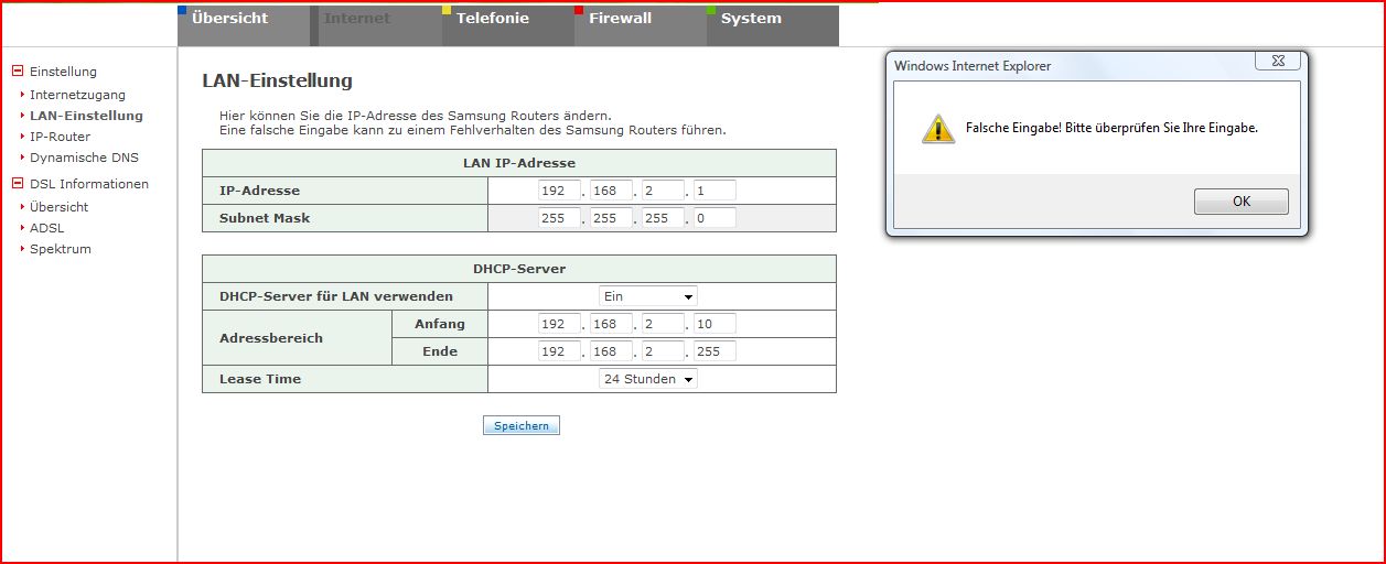

Da bist du richtig aber ich hab wohl einen Fehler gemacht, beim DHCP-Bereich darf die 255er IP nicht angegeben werden, also von 192.168.2.10 - 192.168.2.254

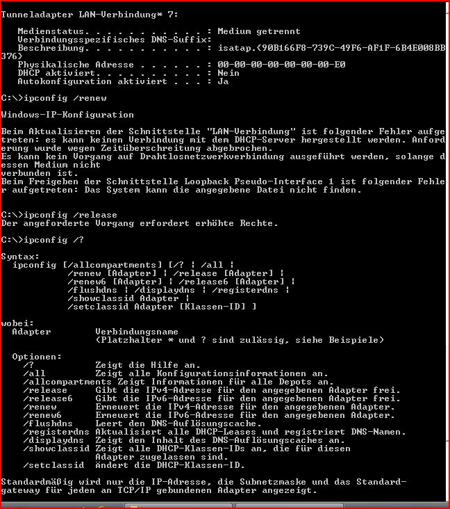

also, habe gestern noch versucht zumindest die ip adresse zu ändern, da ist mir alles abgestürzt. kann jetzt auf keinen router mehr zugreifen, mein laptop erkennt den router nicht bzw. meint er stellen sie eine verbindung her, aber das kabel ist ja schon drin. außerdem erscheint ständig "eingeschränkte konektivität" bei beiden routern, das war vorher nicht. internet geht natürlich auch nicht, telefon allerdings schon.

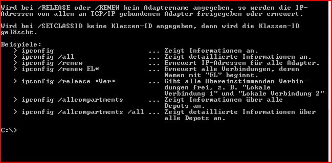

wollte nun irgendwo "ipconfig" eintragen und dann die ip adresse ändern. (hat mir jemand geraten) wie lautet dafür eigentlich der befehl?

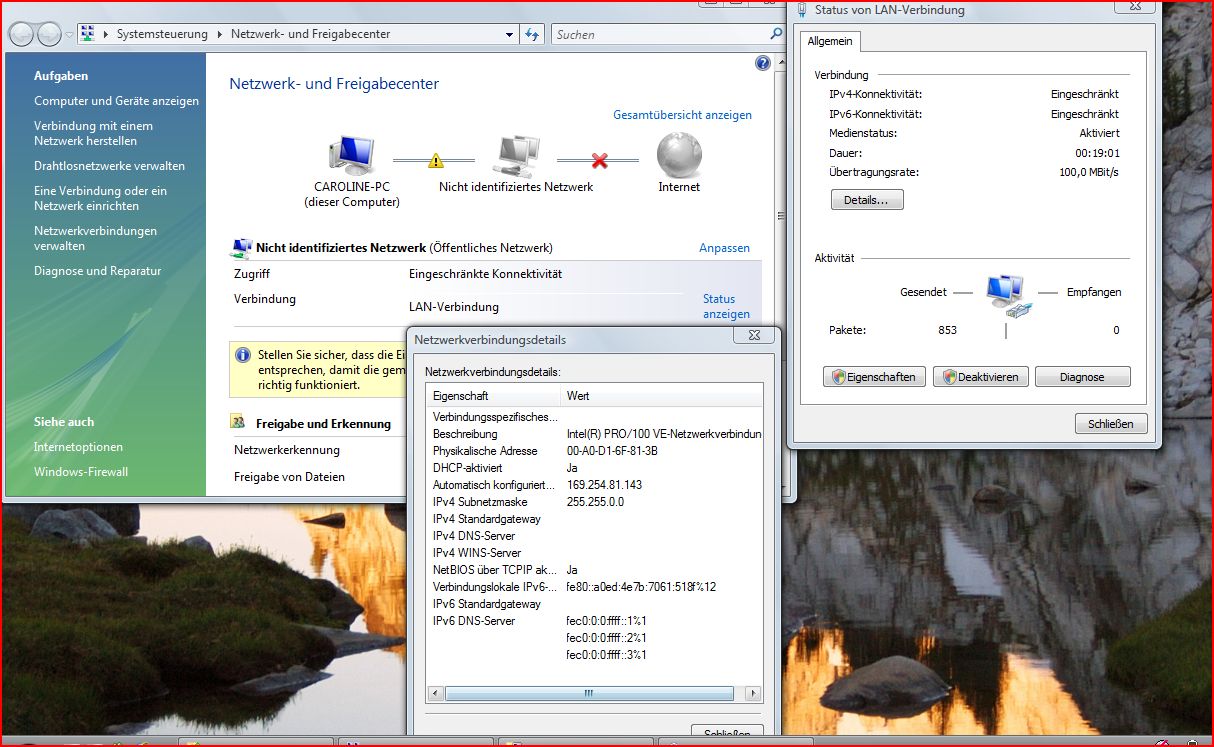

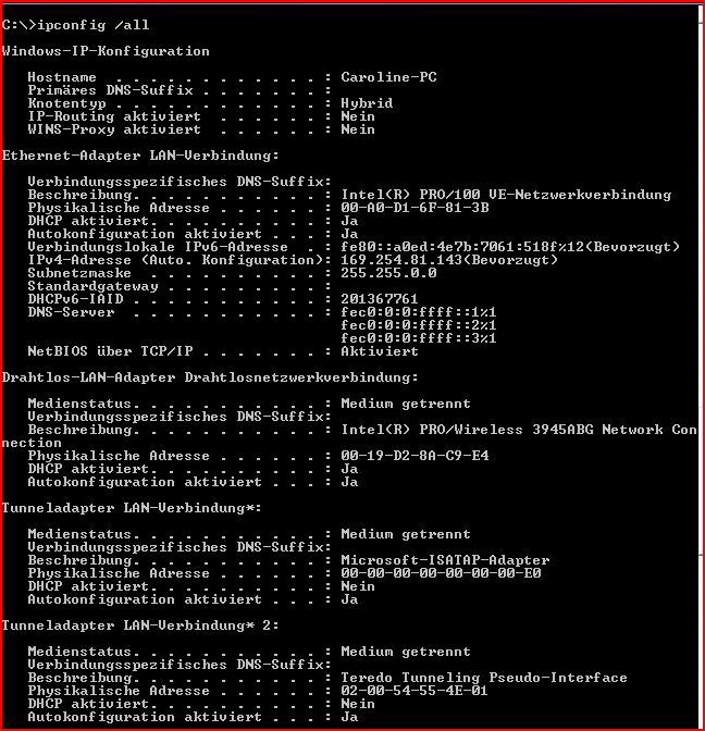

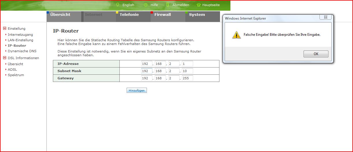

habe den internet explorer wieder zurück gestellt und auf den bildern seht ihr wies zur zeit steht
gebe dann im explorer 192.168.220.1 an und es tut sich nichts... für den speedport wenn er an ist 192.168.2.1 bzw 192.168.2.2 und da geht es auch nicht
bin total verzweifelt weiß gar nicht was ich tun soll, ist alles sehr komplex.....

Habe ping 169.254.81.143 (IP v4 adresse ) eingegeben 4 gesendet und 4 empfangen.
Was hat das alles zu bedeuten?

Nichts, du hast deinen eigenen Rechner angepingt und dieser antwortet natürlich.

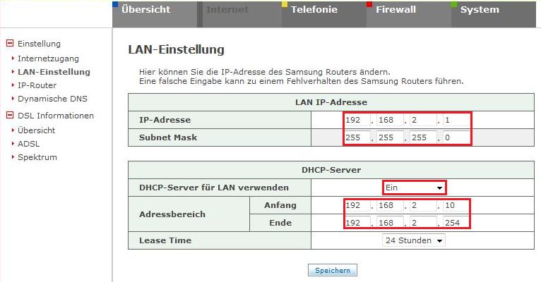

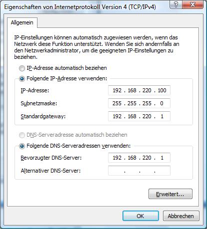

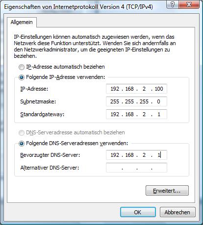

Die IP-Adresse, die du momentan hast, stammt aus dem APIPA-Bereich. Diese wird vergeben, wenn kein DHCP-Server aktiv ist. Scheinbar hast du beide DHCP-Server deaktiviert (vom Samsung und vom Speedport). Dann kannst du entweder versuchen den Router zu resetten (da gibt es normal eine kleine Taste, die man mit einem Kugelschreiber ein paar Sekunden drücken muss) oder du nimmst manuell eine IP im selben Netz wie der Router. Dazu musst du die Windows-Taste + R-Taste gleichzeitig drücken, dann ncpa.cpl eingeben und auf Enter drücken. Dort dann ein Rechtsklick auf deine Netzwerkverbindung und auf Eigenschaften. Internetprotokoll Version 4 auswählen und auf Eigenschaften klicken (aber nicht den Haken entfernen). Das erscheinende Fenster füllst du dann so aus, wie in meinem Screenshot zu erkennen und bestätigst alle offenen Fenster mit OK:
Dann sollte der Zugriff auf die Router wieder möglich sein, außer du hast die IP des Samsung noch nicht geändert. In diesem Fall musst du das Fenster so ausfüllen:
Wenn der Zugriff auf den Samsung möglich ist, dann musst du den DHCP-Server wieder aktivieren wie im meinem Screenshot zu erkennen:

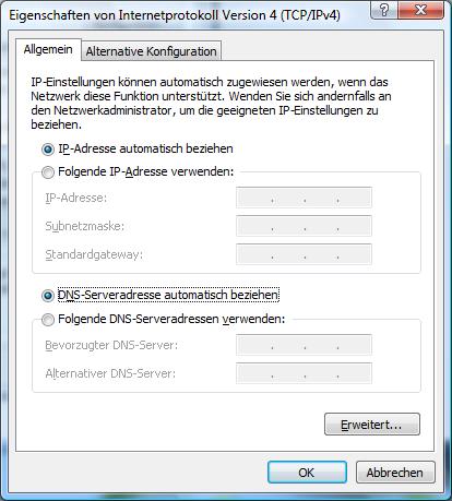

Anschließend machst du die Einstellungen unter Internetprotokoll Version 4 wieder rückgängig, also so:

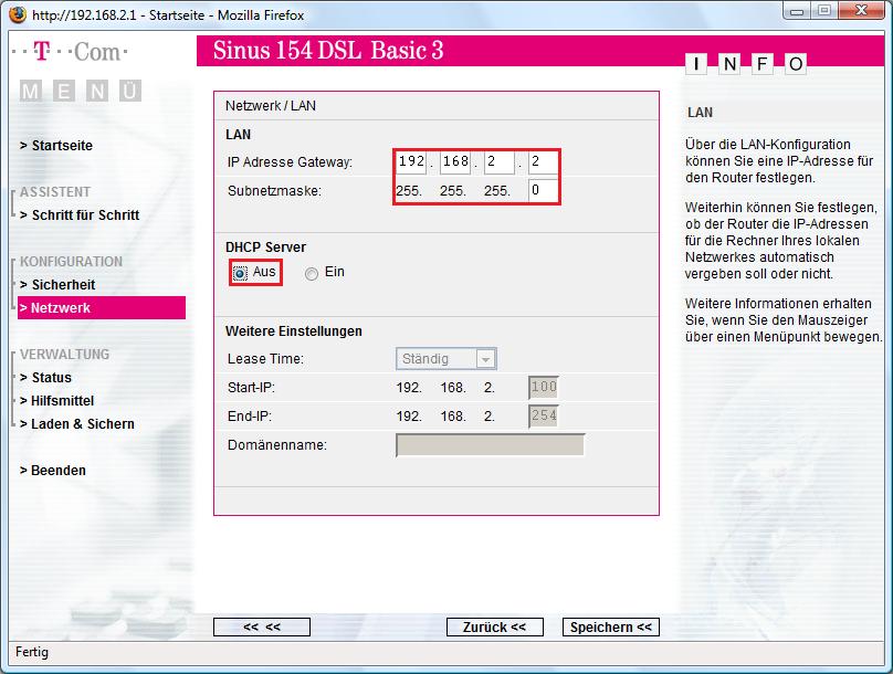

Jetzt kannst du probieren, ob du immer noch auf den Samsung zugreifen kannst. Wenn das funktioniert, dann hängst du den Speedport noch dazu. Diesen dazu an einen der Netzwerkanschlüsse am Samsung anstecken. Dann solltest du unter 192.168.2.2 auf den Speedport und unter 192.168.2.1 auf den Samsung zugreifen können. Die Einstellungen am Speedport sollten ungefähr so aussehen (ich hab jetzt keinen Speedport hier, aber die Oberfläche der T-Com-Geräte ist relativ ähnlich):
Ein paar Bilder sagen bekanntlich mehr als tausend Worte, vielleicht klappt es so besser ;)
Hey, vielen vielen dank, es klappt.... hab gedacht, hätte alles kaputt gemacht und werde es nie wieder schaffen.....bist echt spitze!!!!:D:D:D
