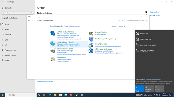

Bei allen Geräten möchte ich den WLAN Knopf / Taste deaktiveiren, so dass der Benutzer das WLAN nicht ausschalten kann.
Daher wollte ich fragen, ob und wie dies möglich ist.

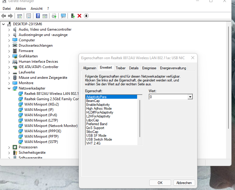

Die WLAN-Funktionalität wird eigtl. in (fast) allen BIOSsen/UEFIs nur rudimentär unterstützt, also entweder immer aktiv oder deaktiviert.
Neben der von @Testa2014 erwähnten Möglichkeit via Hotkey die Funktionalität zu aktivieren/deaktivieren, wäre, wenn überhaupt, solch eine Funktionsoption mglw. wohl nur in den "erweiterten Eigenschaften" des jeweiligen Treibers (Bsp.-Bild aus einem anderen cb-Thread) zu finden.​

Gut wäre noch wenn man sich als Benutzer "x" am Computer mit Windows 10 anmeldet dass dieser Benutzer x nicht das Wlan Menü über Systemsteuerung / Verbindung mit dem Internet herstellen ausschalten kann (siehe Anhang).
Vielleicht kann man dies über die Registry anpassen.
