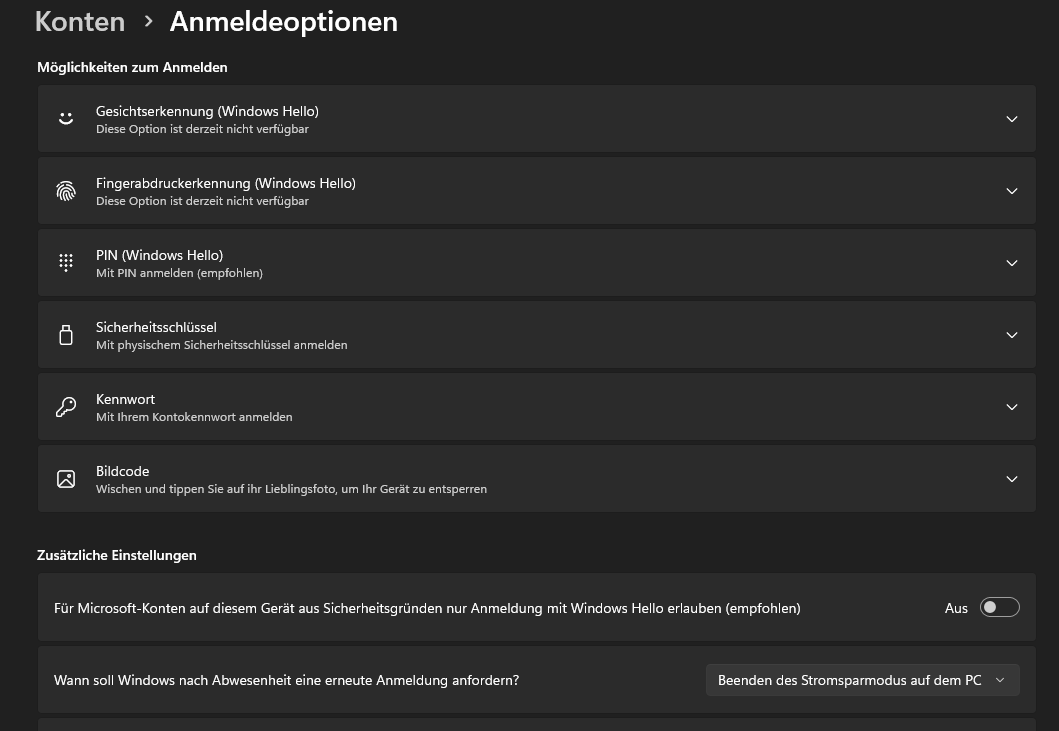

Auf dem Hauptrechner sieht es wie folgt aus:
Dort kann ich für Microsoft Konten die Anmeldung mit Windows Hello und anschließend netplwiz deaktivieren.

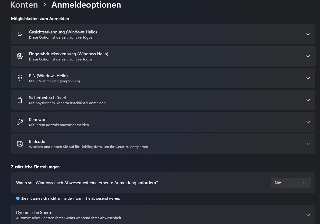

Auf dem anderen habe ich diese Option allerdings nicht, siehe Screen:
Sind alle beide mit meinem MS-Konto verbunden, bei dem einen gehts, bei dem anderen nicht :confused_alt::confused_alt:

TaxiMirco schrieb:
ich wollte bei meinem HTPC die automatische Anmeldung deaktivieren.
die Option mit der Autoanmeldung nach Abwesenheit steht doch aber auf "Nie"...stell das doch einfach um !?!?
das die Anmeldung ausschließlich über Hello funktioniert, gibts da halt nicht, aber das war doch nicht die Frage?

Die Frage war warum es bei dem einen funktioniert, bei dem anderen nicht.
