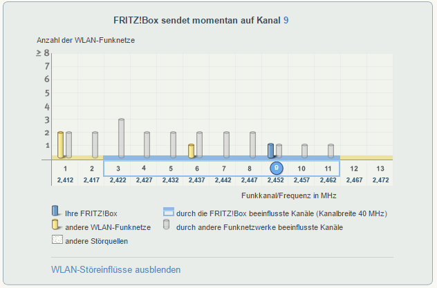

also nach deinem Screenshot zu beurteilen, sieht es ja eigentlich nicht schlecht aus, was die Saturation der WLAN Geräte in der Nachbarschaft anbelangt...
Ich würde wie Chigru meint, erstmal die FB neustarten, dann den Kanal fest auf 13 stellen...
Wo sieht das nicht schlecht aus? Da steht doch gar nix über die Signalstärke der jeweiligen Netze, sondern nur deren Anzahl.
Ich sehe da eine katastrophale Situation, wenn die nicht alle sehr schwach sind. Sieht ja aus wie n Hochhaus in Stuttgart :(

Eigentlich wohne ich in einem Zweifamilienhaus, wo das Haus der sonstigen Nachbarn mindestens 10 Meter Abstand hat, weshalb es mich auch wundert, dass so viele Router sichtbar sind. :D
