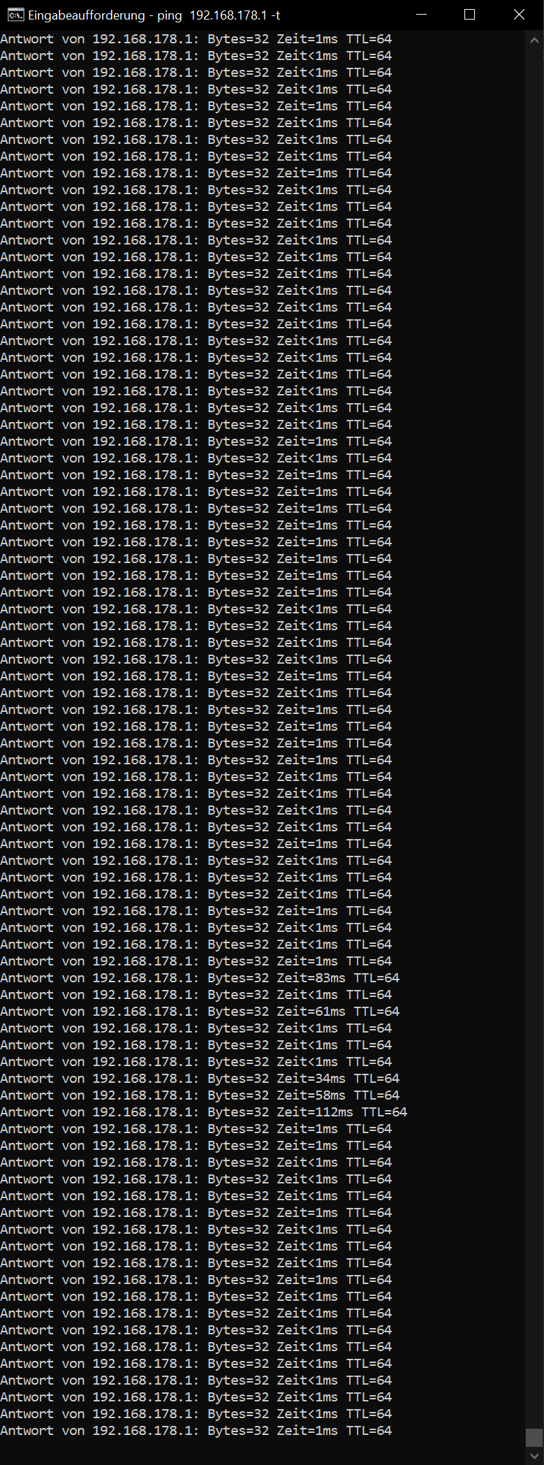

was ich aber komisch finde, ist, dass der Ping zum Router zum Beispiel 60 Mal hinter einander (1s Intervall) 1ms ist, aber dann plötzlich für 2-3 Sekunden auf hohe Werte steigt (z.B. 30-150ms), um dann wieder auf 1ms zu fallen
würde es wirklich an der Verbindung liegen, sollte es doch gleichmäßiger sein, oder nicht?

Um nochmal klarzustellen, was ich meine:
Das passiert etwa alle 60 Sekunden

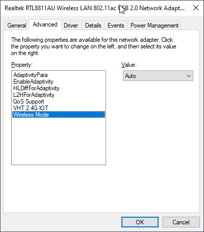

@BFF im Gerätemanager steht bei Scan Valid Interval der Wert 60, sollte ich den Mal ändern? Was soll ich versuchen?
Folgendes ist auch noch eingestellt [und zur Auswahl]:
802.11b Preamble "Long and Short" [ , "Long only"]
AdHoc 11n "Disable" [ , "Enable"]
Dynamic MIMO Power Save "Disable" [ , "Enable"]
Receive Buffers "256" [ Zahl einstellbar ]
Scan Valid Interval "60" [ Zahl einstellbar ]
Transmit Buffers "512" [ Zahl einstellbar ]
Gut, das ist wohl der letzte Versuch, wenn es bis morgen nicht geht, dann such ich eine neue Karte
