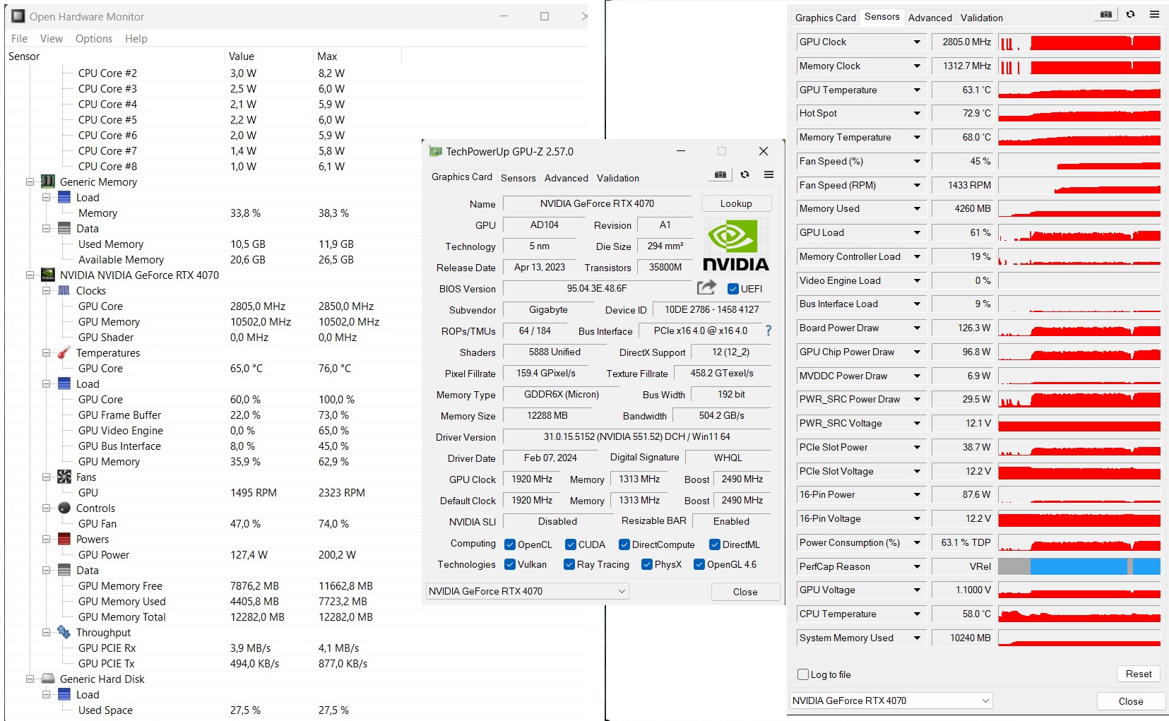

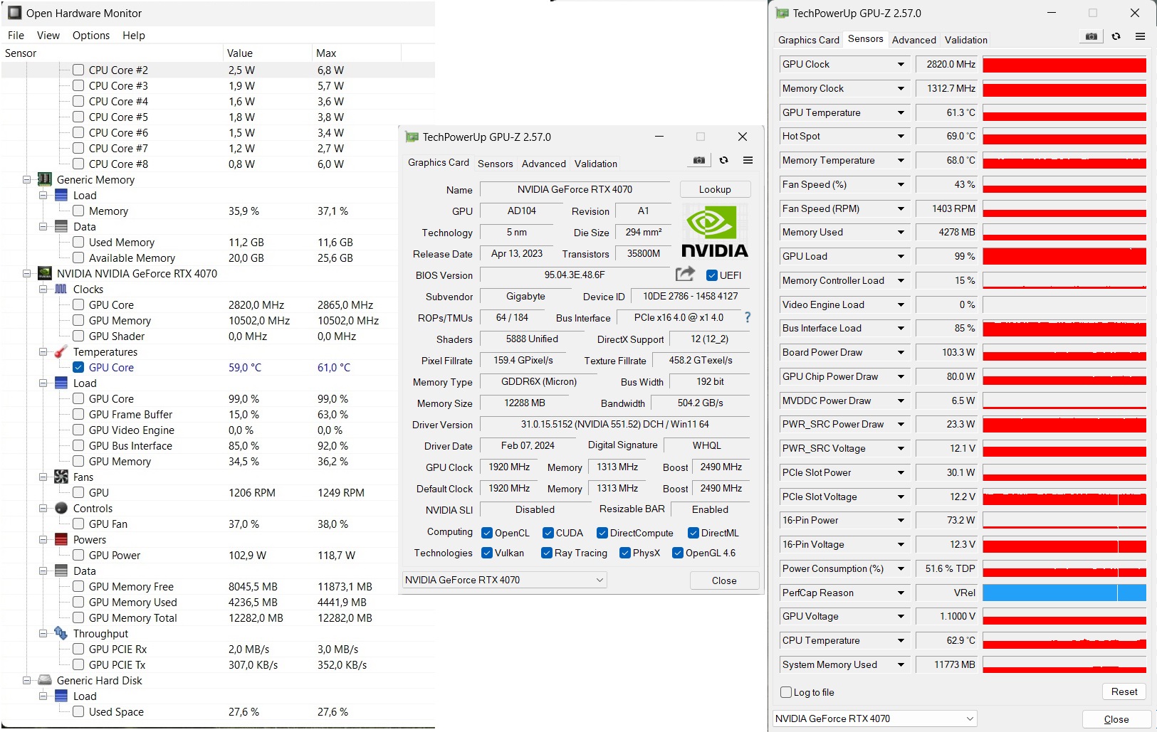

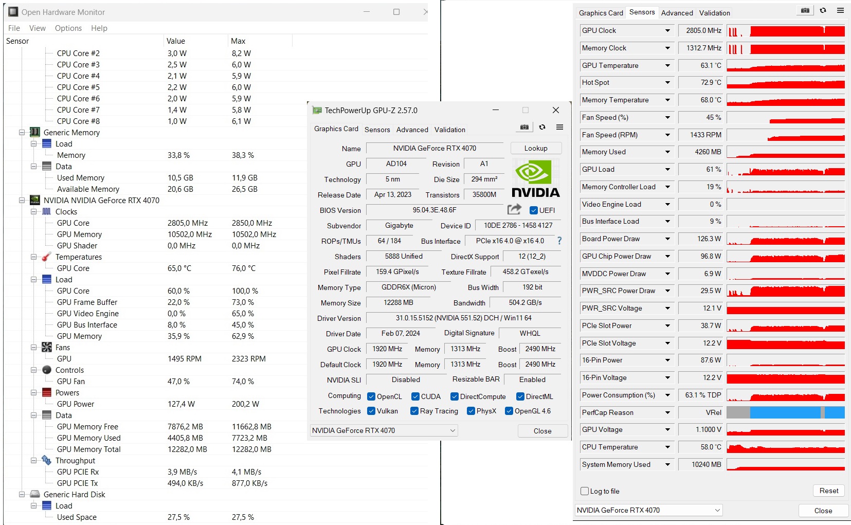

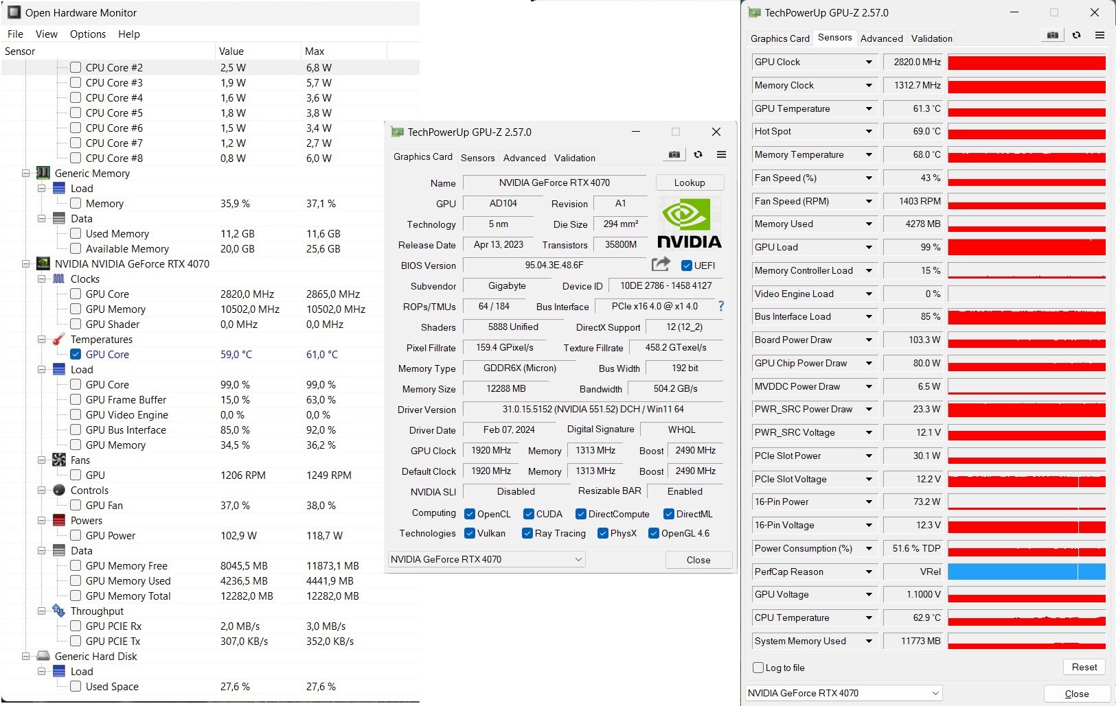

Hier 2 Screenshots von normal und schlecht. die BUS-Interface Werte sind noch verschieden. Was bedeutet das? Erkennt er manchmal die GPU nicht "komplett" und sie läuft mit weniger Leistung?
Auf dem 2. Bild läuft die Karte im PCIe 1 x 4.0 Modus statt x16. Die Karte ist elektrisch nur mit einer Line angebunden, statt 16 Lines.
Bau die Karte aus und schaue, ob alle Kontakte am PCIe Slot und an der Karte selbst in Ordnung sind. Evtl. sitzt die Karte auch nicht richtig drin.
