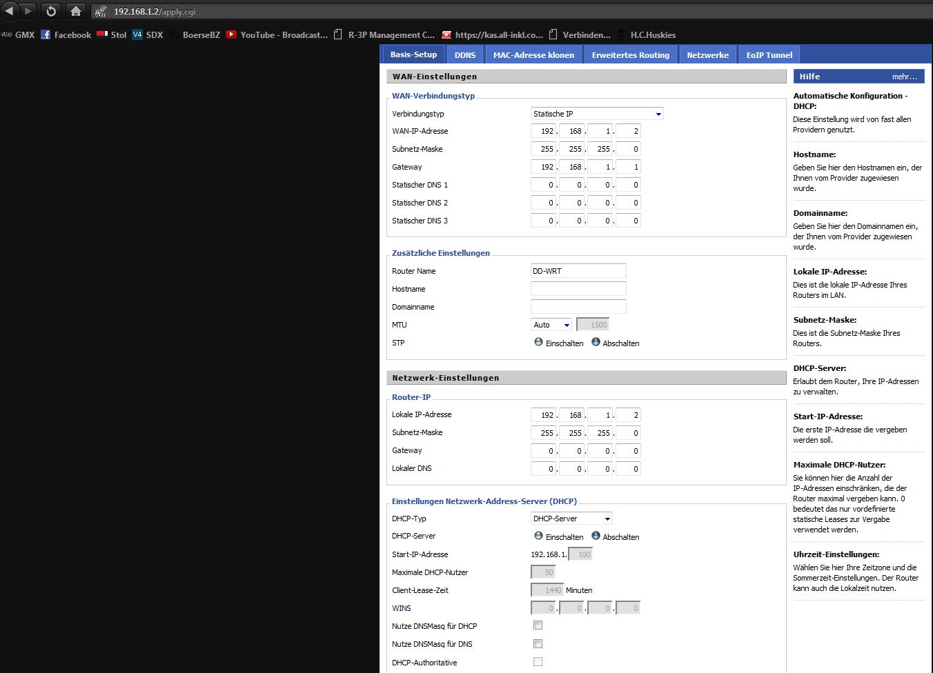

EDIT:
Nun in der Früh habe ich gemerkt, dass ich über mein IPhone nicht mehr übers WLAN des Routers ins Internet komme.
Ich habe mich mit dem neuen vorhandenen Netzwerk "dd-wrt" verbunden, doch ins Internet komme ich damit nicht.
Ich habe also etwas falsch eingestellt unter den Routereinstellungen oder?
(Anhang)
Mein IPhone erkennt das neue Netzwerk und verbindet sich via DHCP mit diesem.
Ich habe aber in der Kathegorie "Statisch" folgendes eingeben:
IP Adresse: 192.168.1.2
Teilnetzmaske: 255.255.255.0
Router: 192.168.1.1
DNS: 192.168.1.1
Such Domains: homenet.telecomitalia.it
Es hat aber Probleme sich zu verbinden, da neben dem Netzwerk-Namen andauernd ein Ladekreis ist...
Grüße

192.168.1.2 ist schon der tp-link, also kann dein iphone mit dieser ip NICHT verbinden.
der wan-port ist nur da um das modem einzustecken! sofern es im tp-link nicht anders umkonfiguriert wird (wan zu LAN) also muss dein wlan-"erweiterer" mit dem anschluss LAN an dein netzwerk angeschlossen werden.
Muss ich dann die IP meines WLAN Routers eingeben? 192.168.1.1 oder welche?
