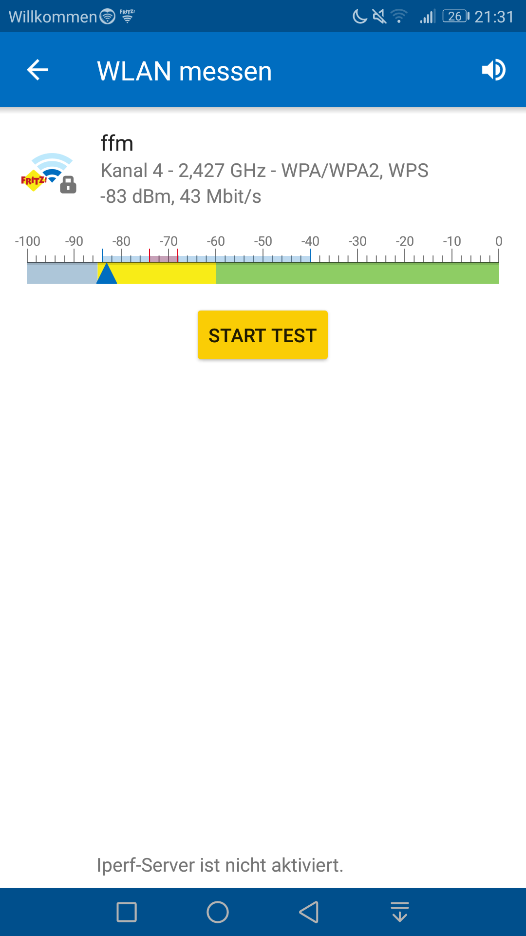

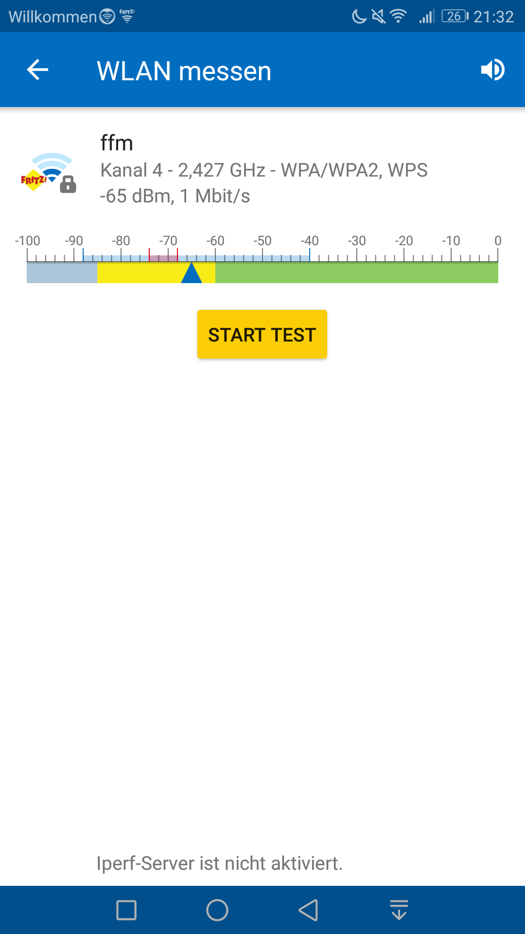

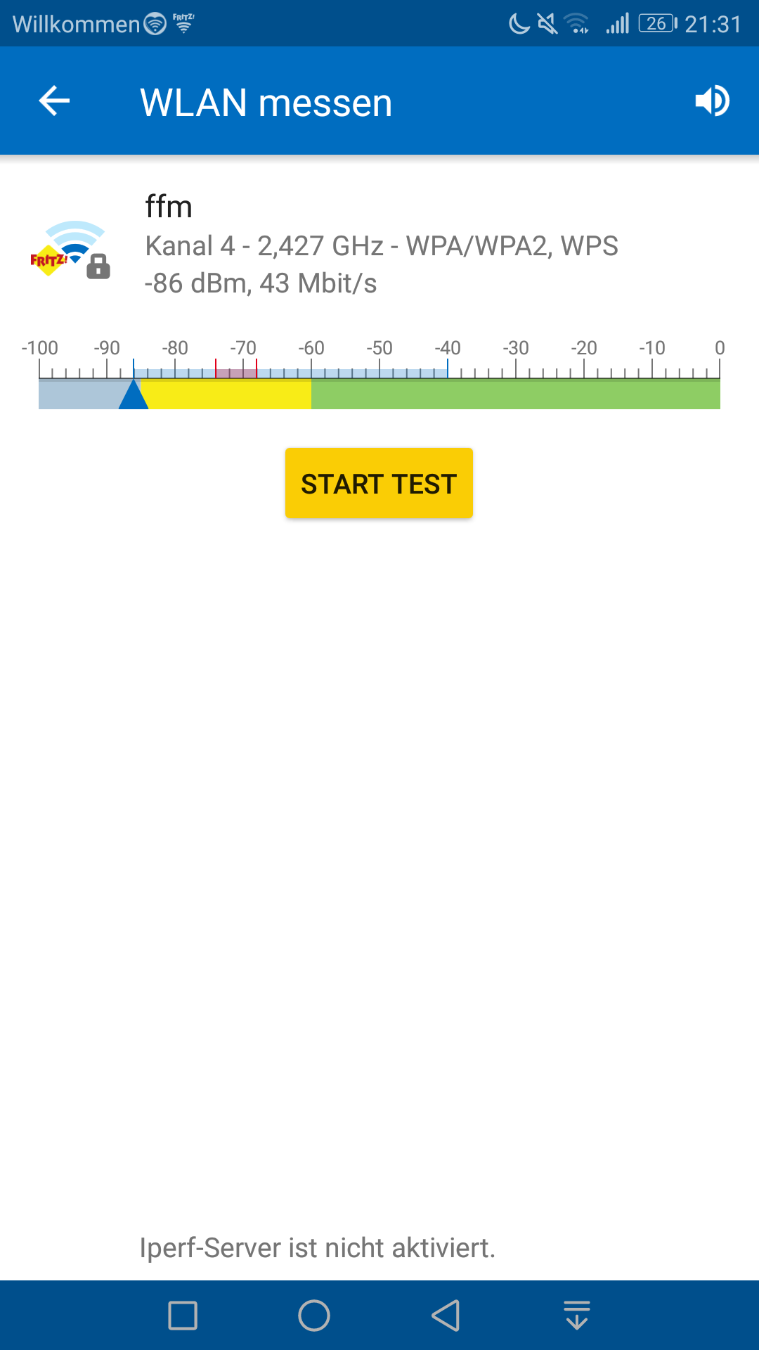

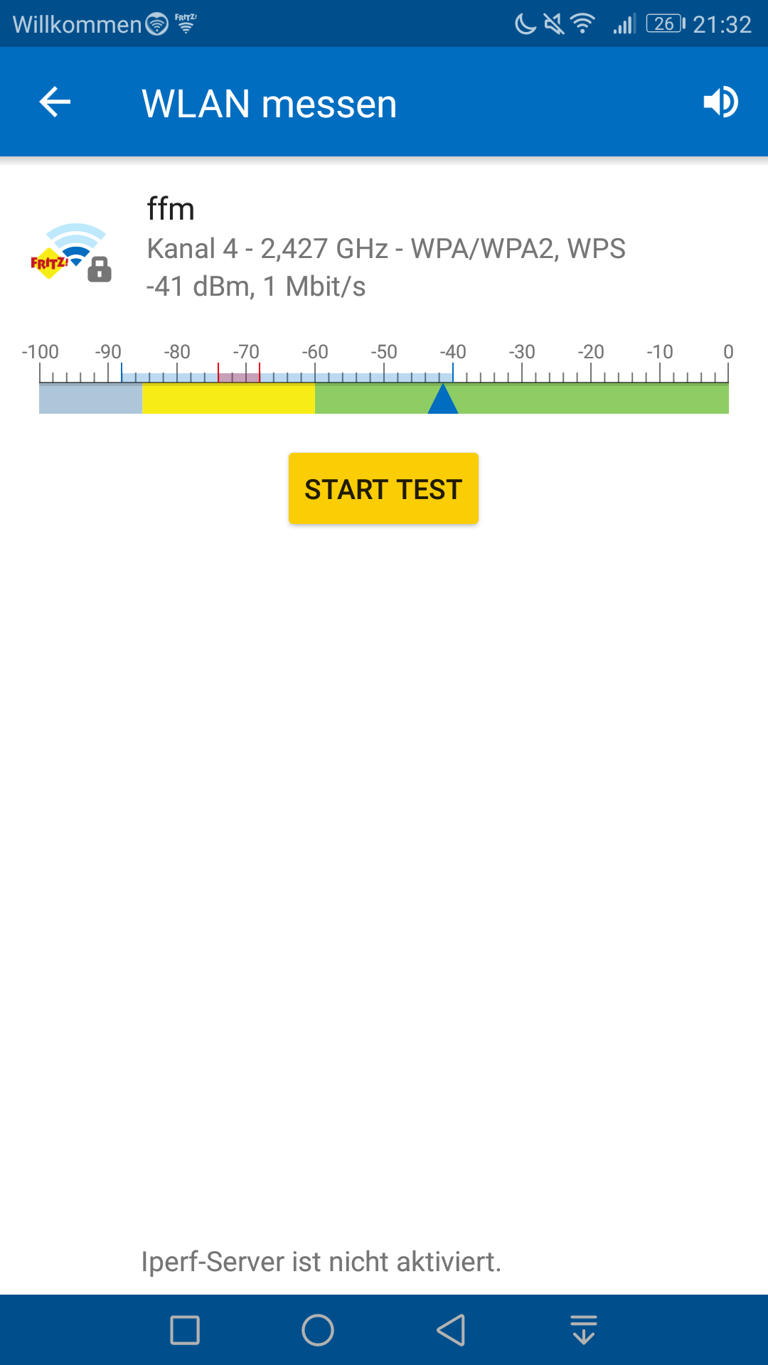

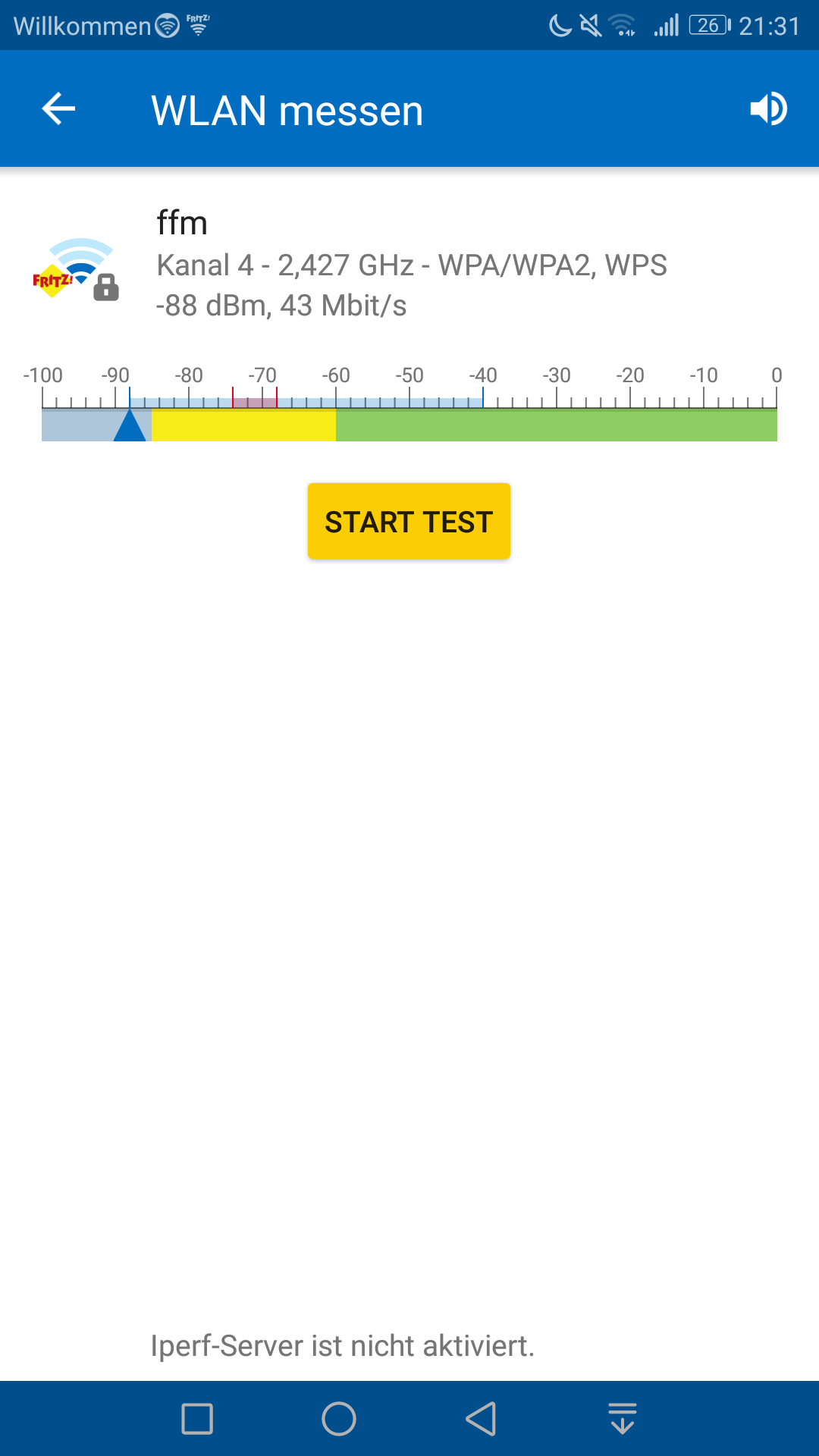

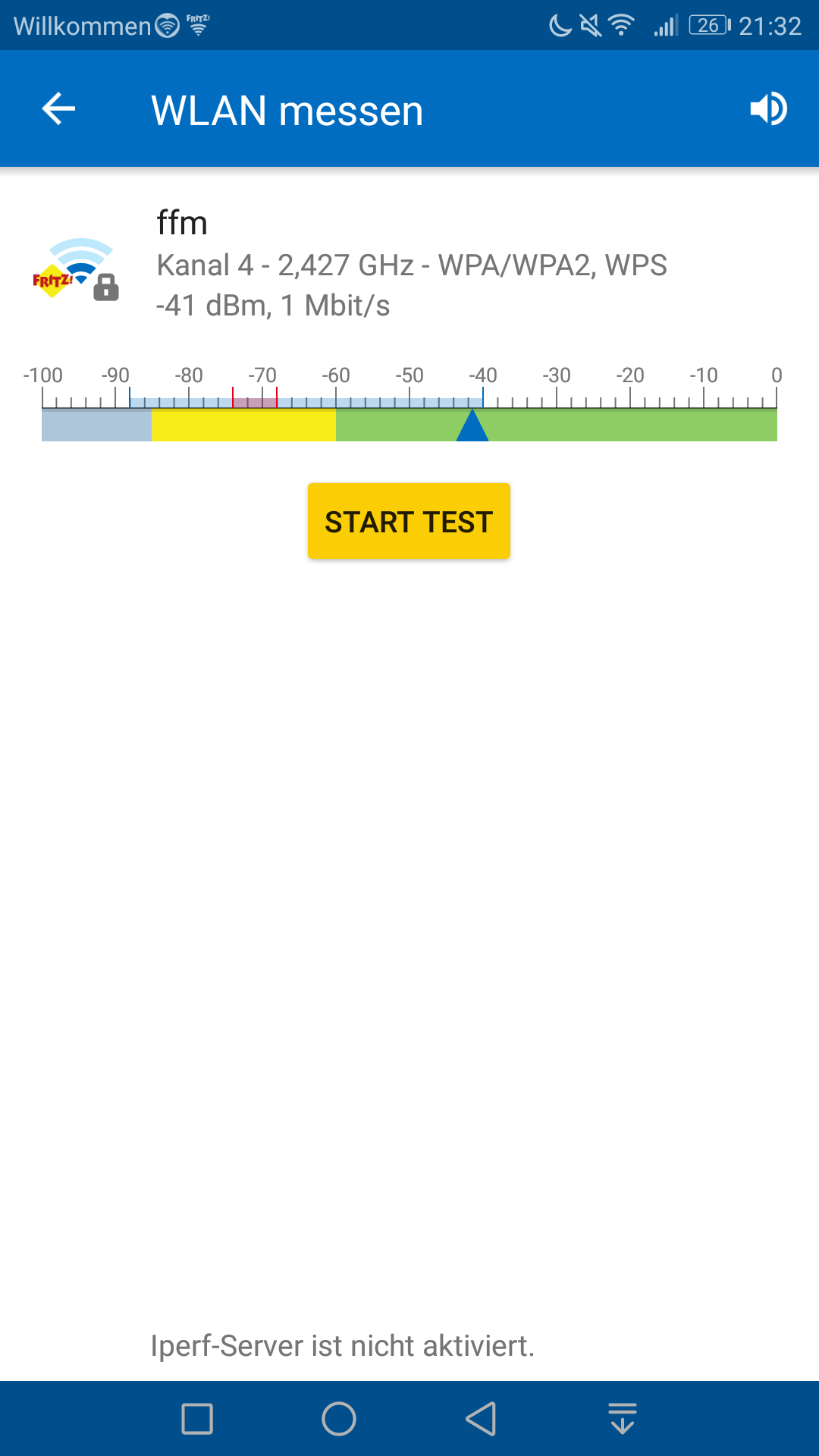

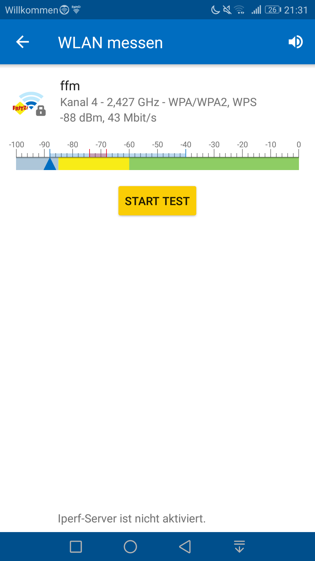

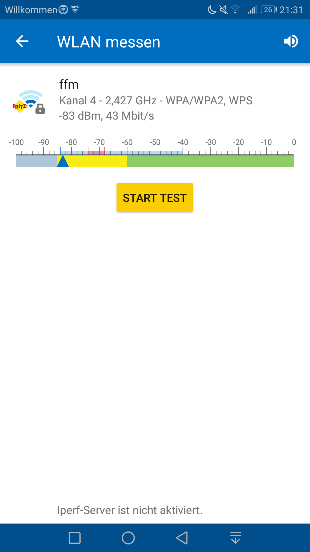

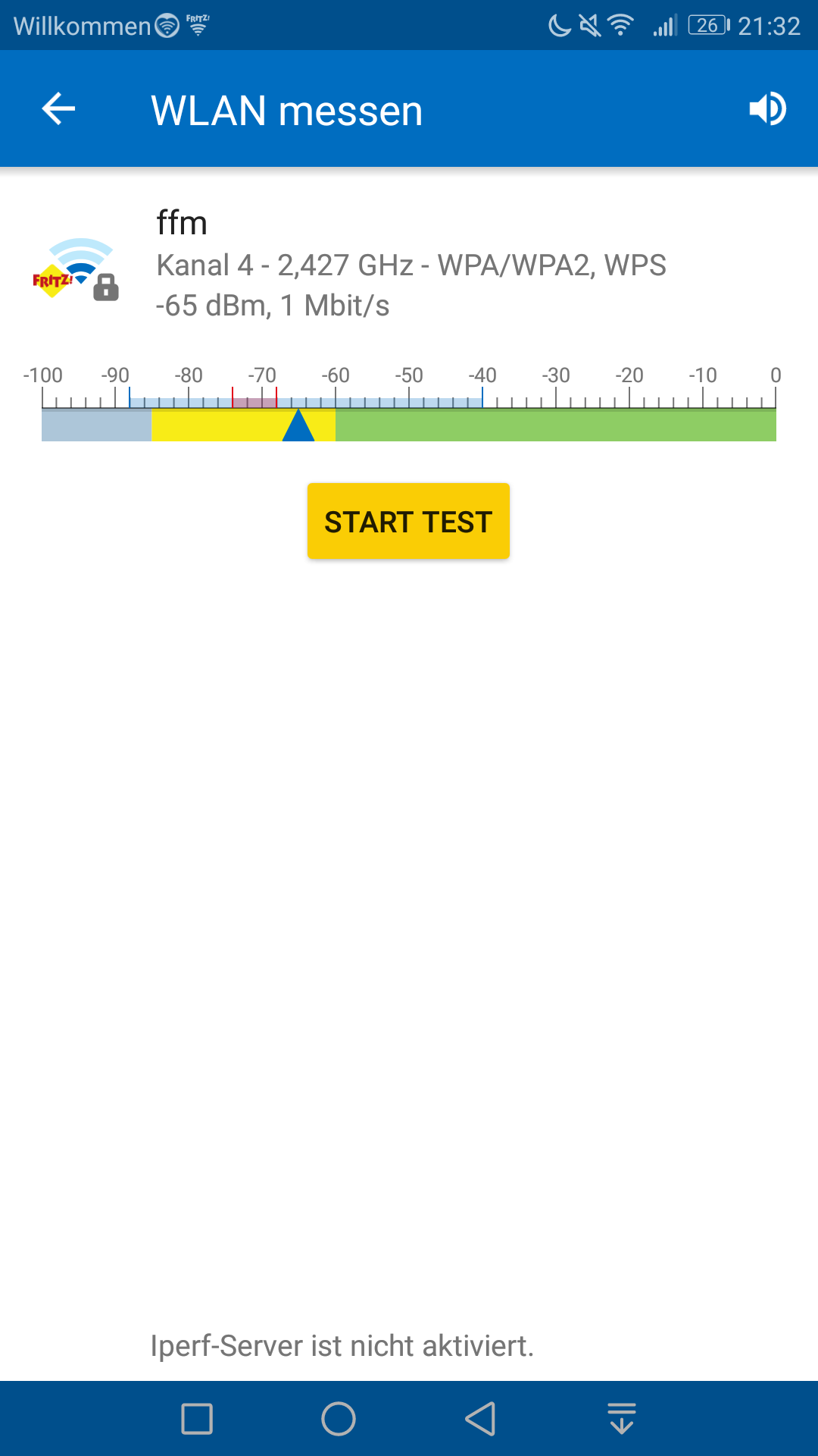

Drehe ich das Handy in der Hand sodass es vom FLur weggerichtet ist (Kameraseite am Handy weg vom Flur/der Box), ist ein Download ultra mega langsam vllt 50kb/Sekunde, drehe ich das Handy einfach um 180 Grad, sodass die Kameraseite zum Flur/ zur Box zeigt, habe ich auf einmal eine deutlich bessere Downloadgeschwindigkeit, ca. 1 - 1,5MB / Sekunde.
Im Anhang sende ich mal ein paar Bilder von AVM Fritzbox App, damit ihr die Signalstärken in etwa einschätzen könnt. Man erkennt eigentlich recht eindeutig wo ich war...Da wo der Pfeil eher links im schlechten Signalbereich ist, war ich am Bett, da wo er in der Mitte ist war ich Am Esstisch, etwa in der Mitte zwischen Bett und Fritzbox und da wo er rechts ist, also wo gutes Signal ist, war ich im Flur, direkt vor der Box.

Hm, 41 dB im Flur am Router klingt akzeptabel. Die anderen Werte sehen pauschal unerwartet niedrig aus.
Eine Vermutung aus der Ferne ist es, das etwas zwischen dem WLAN Router und Deinem Wohn-/Schlafzimmer das Signal extrem stark dämpft.
* Eine dicke Stahlbetonwand ? (Metalle dämpfen elektromagnetische Wellen stark)
* Ein großes Aquarium ? (ebenso Wasser)
* Ein großer Spiegel ? (ganz extrem Spiegel (genau wie Licht), das kann man aber auch zur gezielten Ausleuchtung von WLAN Signalen im positiven Sinne ausnutzen)
Falls davon etwas zutrifft, dann kannst Du den 2. und 3. Punkt selbst ändern. Bei Punkt 1 hilft nur eine andere Aufstellung Deines WLAN Routers, bzw. wie schon vorgeschlagen ein abgesetzter WLAN Access Point. Du kannst aber auch tatsächlich versuchen über einen Spiegel das WLAN Signal in Dein Wohnzimmer zu lenken. Erwarte davon aber keine Wunder.
P.S.: Du kannst noch versuchen über die Lage des Routers (drehen, vertikal kippen) ein paar dB herauszuholen.
