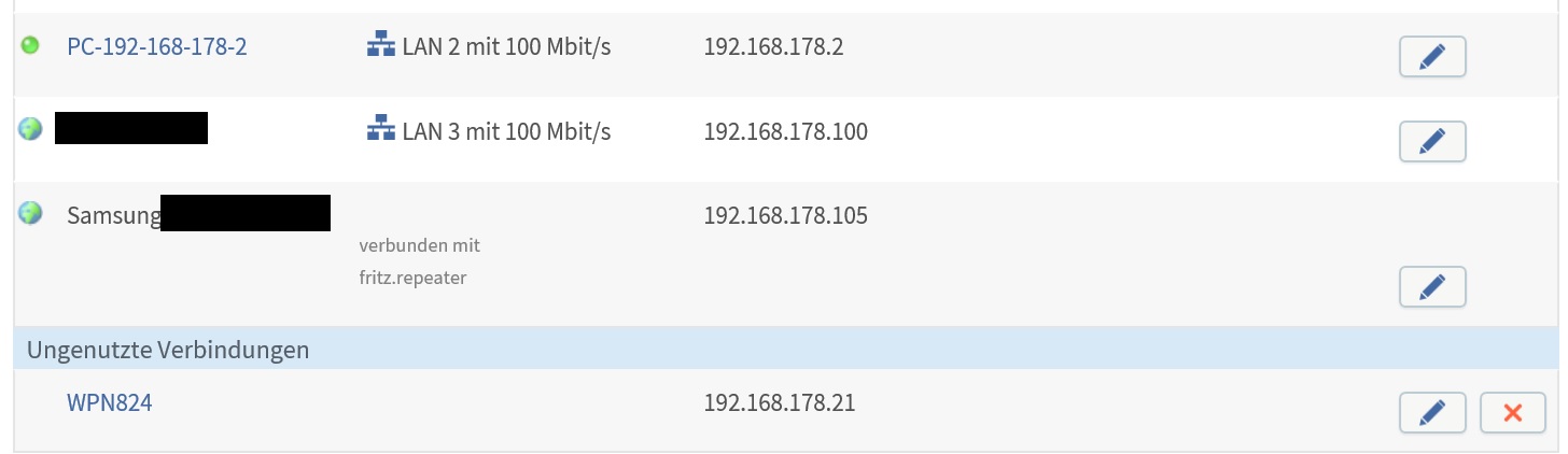

Also der PC oben, der auch an dem AP dran ist, der hat die IP 192.168.178.2 bekommen und der AP die IP 192.168.178.21 erhalten. Das wundert mich, denn den AP-Router oben kann ich jetzt mit der 192.168.178.2 ansprechen, vom PC unten aus!
Deswegen den Adressbereich des AVM Routers (DHCP Server begrenzen weil du jetzt ja den Adressenkonflikt hast)
dem AP hast du ja jetzt 192.168.178.2 zu gewiesen dann schreib in der AVM DHCP Server einstellungen einen Adressbereich von 192.168.178.100 bis 192.168.178.200 rein.
Mach mal Screenshots von den beiden Routereinstellungen. Wichtig sind hier die DHCP Winstellungen in der AVM und sämtliche optionen des Netgear.

Ich habe jetzt bei der AVM den Bereich von 100 bis 200 gemacht. Immernoch heißt der AP (alter Router) am ende 21 obwohl er über den Browser im Heimnetzwerk unter 192.168.178.2 anwählbar ist...
